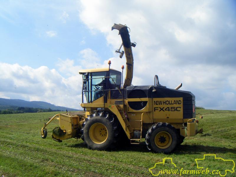

můžu se na něco zeptat proč maj ty řezčky ty komíny takle ohnuté do zadu tam soun nějaký vlošky a ty sou vymačkaný nebo co.
bojistak   19.03.2009 16:10:49
Podle mě je to takhle origo aby kosy nemuseli hmotu vyhazovat kolmo nahoru , jesli se pletu tak mě opravte je to můj názorsmile
Honza.S2   19.03.2009 18:17:57
Takto nakloněný komín měly jen řezačky NH FX. Je to proto že měly radiální metač a ne metače jako má nové FR nebo Jaguary. Kolo muselo být pod úhlem sklonu, stejně plechy a ústí aby nebyl ostrý úhel toku hmoty. Proto měly i takto skloněný komín.
GTA   20.03.2009 00:27:39
Možná se pletu, ale radiální znamená, že hmota vstupuje do metače v kolmém směru vzhledem k ose otáčení.A takový systém se používá dnes právě u Jaguaru, JD a ostatních......smile
