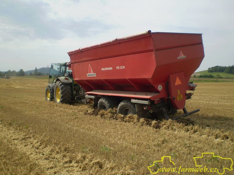

som zastanca toho že pôdu treba šetriť, s viem povedať ako sa ore po prejazde tatrovky ale o týchto vozoch si myslím svoje a táto galerka to bohužial len potvrdzuje....smile
ano je super mať napriklad traktor so zmenou tlaku v pneu aj ked to si u nás nemôže každý dovoliť a tí čo hospodária na cudzom nie na svojom tým je to časo jedno- to na západe si svoju vlastnúpôdu vážia inak.... - to vieme
- mnohí odborníci či už ozajstní alebo len akože tu tvrdia že nakladne auto na pole nepatrí - dobre nepoznám všetky čisla ale
- napríklad taká Liazka je síce obutá na takých CDčkách oproti tomuto ale váži cca 6ton a čo vezie nech 6-8 ton obilia
- toto hovädo váži taak isto a väzie 3-4 krát toľko a ani toto obutie celkový efekt asi ani nevyrovnásmile

Některým komentářům na Farmwebu se musím občas zasmát. Každý den se na cestách po různých podnicích přesvědčuju, že nic není černobílé.Někdo maže pravidelně nápravy, někde pro nános bahna radši řidič nic nedělá. Všichni mají stejný stroj a výsledek je různý.
Nejsem schopen říct ,kolik barů měl ten překládací vůz v pneu,což je docela důležité pro přizpůsobení se podmínkám. Fakt je jeden, zásobník tohoto vozu může mít tak okolo 23 t. Pokud je to službař, který přijede na naznámý podnik (pole) a zapadne , může to být problém. Ale tyto gumy ,pokud jsou nafouknuty na 2,5 bar mají 3,6 x menší tlak na půdu než Liazka. Ten tlak na podložku se počítá -tlak v pneu x 1,2 = tlak na podložku.
O výhodách překládacích vozů se radši nebudu zmiňovat, ti chytří to pochopili, ostatní na to možná ani nepříjdou nebo po 10 letech objeví Ameriku.

Tlak na podložku rozhodně není 1,2 násobek tlaku vzduchu. Jednoduše se pro konstantní tlak v pneumatice pro různé zatížení mění. Když budu mít rezervu nahuštěnou na 9 barů a položím ji samotnou na zem, tak určitě nebude mít větší tlak na podložku, než tahle 2,5 barová Michelin na návěsu 31 tun. To je třeba si uvědomit.
Obecně se pro nejnižší předepsaný tlak výrobcem pro určité zatížení nějakým způsobem přibližuje k tlaku na podložku, lépe řečeno zmenšuje se rozdíl mezi oběma tlaky. smile

Honzabru : Tlak = tlakova sila / plocha..... sila je dost dolezita, presne rovnako ako plocha.
a aj tvoj o tom, ze podstatny je tlak a nie sila uz zmizol...

Myslím, že mé znalosti jsou celkem dostatečné na to, abych věděl, jak se počítá tlak.
Pro utužení půdy je důležitý tlak, neboť Pa = kg/m.s2. Síla nevypovídá o ničem, neboť pro různou plochu je pak utužení různé. Zatímco tlak je úměrný utužení půdy.

Dobrovolne priznavam, ze som bol rad,ked som mal fyzika za 3, takze naozaj sa chcem dozvediet viac - hlavne pochopit.. lebo vediet nieco a rozumiet niecomu je rozdiel.
1. - tlak je dolezity - bez debaty. Ale kedze tlak je iba vypocitana hodnota, ktora vzdy zavisi nepriamo umerne od tej mizernej sily a plochy na ktoru posoni, neda sa povedat, ze je mi jedno kolko je draha km, ked sa pytam na rychlost.. ( analogia rychlost = vzdialenost / cas )
2. - co ja nemam osobne doriesene... voz ma 10 ton a 4 kolesa - ako sa dopocitat deformacii podlozky, ak by boli plne gume ( 0 deformacia ), napr.9 bar a napr.0,8 bar. Je rozdiel v tom vsetkom iba to,ze ta pneumatika nafukana na 0,8 sa rozplaskne a ma o napr 10% vacsiu plochu, alebo su v tom aj nejake veci?
honzabru   24.07.2012 20:44:55
No když to vezmu z hlediska praxe, tak když mi někdo řekne, že jeho návěs působí na zem silou 304 110 N, řekne mi tím nějakou pro mě relevantní informaci? Asi ne... Zatímco když mi řekne, že jeho návěs působí na pole tlakem 2 bary, tak už mám představu.
K otázce číslo dvě, dopočítat se to nedá. Nelze obecně určit, jaký bude mít pneu velký otisk smile

Z hladiska praxe sa pytam...
Ako zistim, akou silou N posobi moj naves na zem?
Ako zistim, akym tlakom Bar posobi moj naves na zem?
Otazka 2 ak by mali vsetky pneumatiky rovnaky otisk ( teda plochu ) da sa to dopocitat?

Několik věcí k pneu ,které se používají na návěsech. Nevím zda budu úplně vyčerpávající a budu vědět vše.
Na úvod jen malá poznámka ke gumám na návěsu. Michelin guma je jen pravá zadní,ostatní jsou 650/55-26,5" A -380 od Alliance.
Všechny testy a videa firmy Michelin , které jsem viděl ve spojení s pneu Cargo X Bib, mluví na poli o co nejnižším tlaku a na silnici o co nejvyšším tlaku, navíc je to spojeno s nosností gumy při určité rychlosti. Čím větší rychlost na silnici, tím větší tlak musí být v pneu. Zákazníkům ukazuju vždy již 12 let staré video Michelinu, kdy na 250 m dva stejné traktory se stejnými návěsy a stejným nákladem jedou po dráze s různými gumami a rozdílným tlakem v pneu. Vyhrála Cargo X bib s nižším tlakem .Na 250 m ujel traktor druhému o 30 m. Úspora času za den 14% díky menšímu tahovému odporu. Rozdíl v koleji 4 cm .
Rozdíl mezi radiální pneu se šíří 650 mm a silniční gumou není jen v množství tlakuv pneu , ale v šíři gumy (425-445 mm x 680 mm), množství vzduchu v pneu a ve styčné ploše na půdě.
Každý si může udělat test sám u návěsu se kterým jezdí ohledně tlaku a spotřeby /tahového odporu/.
Tu hodnotu 1,2 x tlak mám od konstruktéra. V oboru běžná věc na přepočet.
Jinak platí ještě jedna věc, čím větší kolo,tím menší tahový odpor.Proto máme u většiny návěsů a výměnných systémů kola s ráfkem 26,5" a né 22,5" (u nových vozů dodaných v posledních 2 letech) a u rozmetadel Gustrower ,překl.vozů a cisteren 30,5".

Kolegové zapomeňte na složité propočty. ta věc je jednoduchá a popsal jsem jí v minulém komentu. Čím větší guma, tím více vzduchu, tím větší styčná plocha při určitém doporučeném tlaku podle tabulek.
Každá dobrá firma dodává k vozu plnící tabulky pro pneu podle rychlosti a tlaku v pneu.
Dost často je vidět na farmwebu spousta návěsů s koly 22,5" s traktorem 300 k. Jde to i jinak, ale to je už o něčem jiném.

Tvůj návěs působí na zem silou, kterou ve fyzice a v mechanice říkáme vlastní tíha a je rovna m.g, kde g je tíhové zrychlení. Tedy hmotnost návěsu krát tíhové zrychlení. Od toho je třeba odečíst zatížení na závěs.
Aby jsi věděl, jaký tlakem působí tvůj návěs na zem, musel bys znát plochy otisků pneumatik. V praxi bys to zjistil jedině experimentem (obkreslením otisků)

A v tom vašem minulém komentu jste právě napsal nesmysl, který jsem vám následně zdůvodnil.

takze naves ma 10.000 kg, kaslime na zaves, t.j.10.000 x 9.81 = 98.100 N. Toto by sa mi ukazalo na stupnici silomeru, keby som zavesil cely prives. Zeriav by musel v opacnom smere vyvinut vasciu silu o 0.0001 N, aby ho zdvihol z podlozky. Toto stale ale nic nehovori o tom, ci sa poda utlaci posobenim 98.100 N alebo nie, zatial to je hodnota ( vektor ? )
A teraz to horsie. Ta sila 98.100 N posobi na PODLOZKU a sposobuje deformaciu, ktoru chceme riesit. A vtedy nas zaujima TLAK t.j. SILA / PLOCHA. Vieme sa v tomto pripade dohodnut, ze plocha jednej pneumatiky je 0,25 m2 ( napr. 710 mm x 350 mm), t.j.4 pneu = 1 m2.
1 Pa = 1 N / 1 m2, t.j. 98.100 Pa = 0,981 Bar ( 1 Bar = 100.000 Pa )
Logicky z toho, ak by ten naves mal napr.20 ton, tak tlak pod NEZDEFORMOVANYMI pneumatikami bol 0,981 x 2 = 1.962 Bar
Toto mi ale vychadza v tom pripade, ze cely voz vcitane kolies je jedna homogenna sustava.
Ako do toho zakomponovat tu cast, ze pneumatika ma VNUTORNY TLAK 4 alebo 0,8 bar? Je to len o tom zvacsani stycnej plochy pri maksej gume?

Ano, snížení tlaku v pneu se projeví větším otiskem.

Jak píše maclos je to o ploše,po liazce po tatře nebo po RMA atd.... se orala kolej široká cca 30cm a po pásovejch podvozkách po 600 a širsích pneumatikách ořeme metrový koleje a jsou stejně utužený neli víc smile

Maclos: povodna otazka bola, ci dolezity je tlak a nie sila, ty hovoris ze plocha. A dosli sme k tomu, ze tlak = sila / plocha, takze sa z toho neda ani jedno vyhodit ako nepodstatne alebo najdolezitejsie...
Martin Hruska: Nejako sa mi tam nezadarilo objavit uvadzanu konstantu 1.2. Kedze nepochybujem o tom, ze cerpate od odbornikov, nieco to asi bude. Mne by to vychadzalo napr. ze ak sa ma navrhnut obutie pre stroj, ako sa ratalo vyssie ( 20 t / 4 kolesa / 710 mm x 350 mm otlacok ), t.j.1.962 bar tlak na podlozlu. Ta konstanty 1.2 by mohla udavat, ze pneu musi mat tlak 1.962 / 1.2 = 1.635 bar. A pozriet do tabuliek pneu, ci ten rozmer pri 1.635 Bar moze ist pozadovanou rychlostou napr.40 km/ h ??
Jano SK   24.07.2012 22:44:22
Michal Chromy: ako pisem ja, nie je to o ploche.... ale o pomere hmotnost / plocha.

- ja nepoznám všetky presné čísla ako kolega Martin Hruška
idem na to od lesa - logicky - hmotnosť tej naloženej Liazky nech je 12t a tohto voza nech je cez 30t - zhruba 3x viac - potrebujem 3x vačšiu styčnú plochu aby som to neutlačil viac- samozrejme vačšimi pneumatikami čo do priemeru aj širky a zniženim tlaku k tomu smerujem....
- spomýnaný kolega píše toto "tyto gumy ,pokud jsou nafouknuty na 2,5 bar mají 3,6 x menší tlak na půdu než Liazka" čomu by som rád veril dokedy nevidím takéto a podobné veci na poli - lebo si dovolím tvrdiž že tu by si tá poondieta Liazka nehupla až na brucho
- aby nedochádzalo k nedorozumeniam - berem to že autá utláčajú pôdu viac jak je zdravé ...podobne ako prejazd traktora pri príprave vidieť často ešte aj vo vyklasenom poraste, tak aj prejazd nakl.auta...
- rad by som veril že pri tomto je to iné ale zatial sú momenty čo ma presviedčajú o opaku
- mám prvému komentu M. Hrušku rozumiet že tieto problémy su s najväčškou pravdepodobnostou spôsobené preto že nemal v pneu povdzme tých spomýnaných 2,5 baru ale radovo 2-3 x viac?

Jarco: no mne to vychadza na to, ze je jedno aky vnutorny tlak ma pneumatika, podstatne je jej stycna plocha....
Takze cela otazka je zjednodusene, ci sa napr.pri spusteni z 2.5 bar na 0.8 bar zvacsi plocha o 30% a pod. A to tabulky ani najlepsich pneumatik neuvadzaju, takze iba v realite zmerat.
Michelin ma len heslovite, ze rozdiel medzi radialnou a diagonalnou je 30% stycnej plochy,ale nic presnejsie nemam. Vobec problem najst stycnu plochu ako udaj akejkolvej pneumatiky.

to hej ale tym tlakom v pneumatike tu plochu ovpyvnuješ tomu rozumieme všetci- moja otazka je či je to až do takej miery ako pan Hruška píše, a takéto nehody sú predovšetkým vplyvom nedodržiavaním predpísaných podmienok - teda hustenia...

Mé poznámky k tomu. Vědci a borci přes fyziku počítají, zkoumají a dokazují, že 1+1 není 2. Přesně tu je řečeno jak se co počítá, všichni to ví, ale nikdo mi ještě neřekl to, co mě zajímá, a to proč ten vůz zapadl??!! Vědci teoreticky spočítají hmotnost planety, ale praktický problém téměř nevyřeší. Dělal jsem doktoranturu, viděl jsem leccos.
Jsou tu vysloveny otázky, které se mi taky honí hlavou, jestli se rozdílný tlak v pneu pozná jen na větší ploše nebo ne, odpovědi jsem nenašel.
Teorie s LIAZkou jsou hezké, i já jdu na to logicky... Nemyslíte, že kdyby náklaďák dělal menší tlak na půdu než návěs na flotačních kolech, že by pan Hruška byl bez práce? A celý Annaburger, Horsch a další? On to má někdo moc dobře vyzkoušené. Jinak jestli to někoho zajímá, vemte penetrometr a píchejte si do kolejí. Jednou jsem to říkal, opakuji to zas. V tomto naprosto selhávávají jakékoliv výzkumné instituce v oboru zemědělství!!!!
Můj osobní názor je, že tlak v gumách byl trochu vyšší (traktor se nezabořil) a své sehrálo i lokální mokro (zabořila se jen jedna strana). Toto je nejhorší co se může stát na poli. Většina převrácení na poli vznikne zabořením jen jedné strany.
Jinak klobouk dolu před majitelem, jestli to je 'Nepomuk u Plzně, tak to je hodně daleko od domova.
PS: při kalkulaci u LIAZky jste zapomněli na fakt, že LIAZka pro náklad tohoto vozu musí dojet třikrát... Zatímco on to uveze najednou.smile

To Jarco: No protože je to prostě moc těžké a ta půda moc vlhká. Překladač může mít hodně přes 30 tun. LIAZka s třetinovým nákladem by tam taky zapadla. A mít sílu jako ten traktor, tak se taky zahrabe tak hluboko.
Ty vozy nejsou kouzelné, mají své limity a při překročení limitů se stane toto. Zahrabe se i pásový kombajn, i traktor, vše má své limity.

To Jarco: neviem nikde najst zodpovedny udaj napr pre CargoXBib o tom, ze pri tlaku 0,8 bar je plocha X a pri tlaku 2.5 bar plocha Y. A to by este okrem tlaku v pneu musel byt aj udaj zatazenia pneu...Takze neviem odpoved na to, ci by sa plocha tak zvacsila, ze by vlecka nezapadla.
A kedze nikto nevie ( ani p.Hruska ), ak sila je na danom mieste potrebna na takuto deformaciu, nikto nemoze tvrdit akykolvek udaj ako pravdivy. Iba sa znizi pravdebodobnost, ze sa to stane, ak sa znizi tlak / zvacsi plocha

Tahle diskuze je zajímavá ,občas z ním mám pocit, že jsem na škole něco zanedbal, ale pro praktický život mi stačí selský rozum, oči a pak taky informace, které většina z kolegů nemá.
Dopravní techniku prodávám od roku 1995, každý měsíc odebírám 8 odborných německých časopisů, kde se každý rok objevuje spousta info. navíc dělám s jedním kolegou z Rakouska, který spolupracuje s Dr.Dollem ,který dělal na TU v Drážďanech a je spolukonstruktérem 4 nápravového traktoru (dnes Deutz-Fahr).
Mně zajímají praktické věci na celém problému. V zemědělství jsou různé podmínky, je to bioplogie, každý rok je trochu jiný, takže paušalizovat je trochu problém. Navíc vozy nejezdí jen po poli, ale také po silnici. Pokud nemá návěs dofukování, musí zvolit kompromis v tlaku v pneu nabo musí zvolit princip dělené dopravy, kdy na poli jezdí např. cisterna s určitým tlakem v pneu.
Čím větší guma, tím větší možnosti nasazení této gumy i na silnici se stejným tlakem jako na poli. To je praktická věc, protože gumy s ráfkem 30,5" mají větší objem ,větší styčnou plochu.
K těm styčným plochám a technickým informacím. Většina firem dává do tabulek nosnost gumy při určitém tlaku a rychlosti. Nosnost je určující. Čím menší tlak na poli, tím se guma neroztáhne do šířky ,ale do "dálky". Jednou za čas výjde v Německu test pneu, kde dělají i otisk gumy. Na základě těchto info pak výrobci doporučují danný typ gumy pro danný účel.
Jednou za čas udělá Michelin test spotřeby na poli a na silnici s tlakem 4 bary a 2 bary, nebo předvádí dvě soupravy s traktory a návěsem (vše s dofukem) na stejném poli vedle sebe. Takovýto kurz spotřeby stojí asi 300-500,-Euro.
Problém je trochu složitější než se zde dá zachytit. Můžete dodat sebedokonalejší stroj, říct zákazníkovi, že má na poli hustit pneu na ....bar a v praxi po 2 letech je vše jinak. Pak to někdo vyfotí a je problém. V poslední době jsem byl v řadě podniků a i přesto ,že dáváme tabulky huštění do návodu, tak s tímto problémem se prakticky nikdo nezabývá, pokud neodcházejí gumy.
Neznám povolání ,ani věk diskutujících, ale praxe v řadě podniků je hodně krutá a daleko od této teoretické diskuze. Při výběru většiny dopravní techniky rozhoduje cena. Vetšina návěsů "přes cenu " má diagonální gumy s ráfkem 22,5". Nikoho to nezajímá, že je zde o 15% vyšší spotřeba a vyšší tlak na půdu.
Firma Horsch a další propagují hloubkové kypření a nikdo se nepozastavuje co způsobuje utužení. Musel jsem se smát, když tento týden můj kolega od firmy Vakutec vykládal při návštěvě jednoho družstva, že půda je největší kapitál farmáře. To zajímá možná pár akciovek a o trochu více soukromníky, pro většinu podniků je to tabu.
