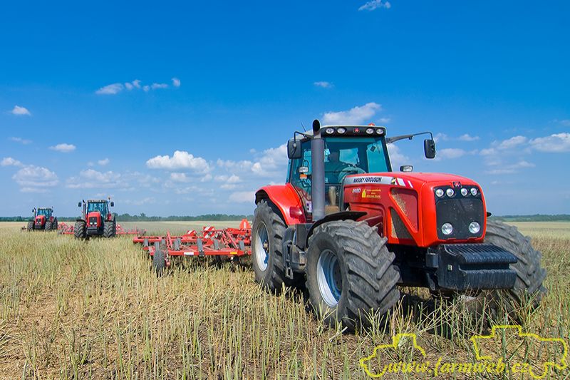

Tak tohle je fakt bombasmile

Fotka bomba ano, ale z mechanizačního hlediska je toto naprostá katastrofa. Některé věci mi prostě hlava nebere. Pak se ale není čemu divit... Na jednu stranu poukazování na ohromné dotace dánských farem, a na druhou stranu toto v podání domácí farmy...

To je slovenská farma (pokud je mi známo), rozhodně bez dánského vlivu. Právě takový obrázek bys na dánský farmě neviděl...smile

Nie som si úplne istý, ale takto určite nepracujú vždy a väčšinou sú rozdelený. Viac o tom možno napíše Petr bol tam celú žatvu.
Táto fotka vznikla na základe ochotných traktoristov, ktorí sa zoradili a za to im patrí veľká vďaka. Takže to treba brať skor ako ukážkovú fotku a nie bežnú prácu...

Ano Matúši, i to může být pravda, ale je jedno jestli pracují spolu nebo ne. Je jasné, že práci za ty tři by mohla udělat jedna souprava... A náklady by byly jinde...

tak takto určite nerobia .. večšinou robi každy niekde inde

to Zetor:a kdo jseš? snad ministr zemědělství nebo co? To je přece věc každyho podniku jak kdo hospodaří a to je do toho velký nicsmile

Nic proti ale Zetor má pravdu. Pokud by za cenu těch traktorů koupili jeden velký s pořádným nářadím tak by jejich práci zastal. Samozdřejmě je to jejich věc ale z "Ekonomického" hlediska má pravdu.

To Dejv3: Jseš si 100% jistý tím, že vždy je možné použít takový jednoduchý matematický přepočet? Jako místo tří menších jeden velký a je to to samé?To asi těžko.Možná to uspoří naftu, náklady na mzdy, ale výkonostně to na stejné úrovni nebude.Už jen proto, že zde jsou k vidění 3x6 metry záběru.A co když se velká mašinka porouchá? Za co pak zapřáhneš 12m Terrano, či 8m kypřič, když agrotechnické lhůty nepočkají?Obzlváště v posledních letech se často vinou počasí v době sklizně honí vše na poslední chvíli.V létě kvůli mokru a setí řepek, na jaře zase dlouho leží sníh a čeká se na proschnutí polí před setím ječmenů.Někdy je prostě lepší myslet na zadní vrátka a mít trochu naddimenzováno, než to šponovat za každou cenu a pak nemít s čím vyjet.Stejné je to dnes u mlátiček, pokud chce podnik spoléhat ve žních sám na sebe.Málokdo bude mít jeden kombajn na 1500 ha, i když "papírově" to ten stroj zvládne.

chlapci..trošku zarýpnem..keby ste boli traktoristi a kúpili by vám do podniku jedno veľké hebedo a vám by to hebedo vzalo robotu čo by ste potom robili keby dostanete výpoveď, že nie je pre vás robota ? možno je to aj preto lebo si vážia to málo čo majú a mlaďače je už tiež tak isto málo čo by robilo na roli..a ďalší fakt..pokazí sa hebedo a čo bude ťahať to 12 m monštrum keď to bude najviac treba..chápem Zetora o čom hovorí..ja tak tiež hovorím..ale treba aj inú stranu pochopiť

To ano porouchat se může vše. deutz215: ty to zas bereš jen z ohledu pracovníka ten je samozdřejmě za práci rád ale zaměstnavatel je zase radši kdyš má co nejméně zaměstnanců.

v príspevku som popísal aj možné stanovisko zamestnávateľa "možno je to aj preto lebo si vážia to málo čo majú a mlaďače je už tiež tak isto málo čo by robilo na roli " tým som chcel povedať, že niektoré podniky už nemajú dostatok pracovných síl

Zrovna včera přišla taková řeč na tohle téma s jedním řidičem traktoru. Řešili, jestli je lepší mít na dvou cca 1000hektarových střediscích po dvou silných kolových traktorech, event. jeden pásák kolem 320Ps nebo jeden tahač s výkonem 600 Ps. Když budou mít víc traktorů, budou mít víc nářadí a větší flexibilitu. Na jaře jim bude jeden jezdit s Allrounderem, druhý s kompaktorem a zbývající dva z dalšího střediska se podělí o setí s 12m sečkou a jeden s přípravou event. setí secí kombinací. V létě jim dva můžou jezdit v podmítkách, další s překládači nebo dopravě a mají rezervu na přípravu pro řepku. Na podzim je nechá s nářadím na zpracování, (Tiger, podrývák, pluhy). Sice budou potřebovat 4 traktoristy, budou muset odepisovat a splácet čtyři traktory - teoreticky (čtyři kupovat najednou nebudou, ale postupně obměňovat), ale v případě že jim jeden vypadne, další tři pojedou.
Jeden pásák 600 koní, bude mít 15m kompaktor nebo 12m Allrounder, 5m kypřič, 4,5m podrývák a základní přípravu na podzim stačit nebude. Na jaře to teoreticky zvládne, ale je potřeba pracovat současně na obou střediscích, takže by se musel rozpůlit jelikož střediska mají od sebe vzdálené. Pojede bez rezervy ve špičce a ve finále bude stejně s ním jezdit jeden nebo dva traktory. Takže všechno má svoje pro a proti. Pokud mám podmínky a požadavky jako např. Agrola, pole kolem farmy v rozsahu 7km, 5 zaměstnanců, čistě jenom rostlinná výroba, tak můžu mít Quadtrac, 10m záběry nářadí a pracovat tímto stylem. Znám spoustu podniků, které mají papírově výměru, že by mohli mít techniku pomalu jako Rostěnice, ale prakticky na to nemají podmínky, mají rozdělené pozemky, menší nepravidelné, hodně přejezdů...

To co píše Honza, se děje i zrovna ted v našem podniku, rozhoduje se kolik traktorů je mít na střediscích nejlepší, bohužel jsou na to rozdílné názory, my s provozu vidíme, že by jsme nutně potřebovaly jeden navíc než máme, ale rozhodující je, co chtějí ti z kanceláří a ti by nejraději dělaly vše jednim strojem vše, což je prakticky nemožné. Kromě toho se letos uskutečnila teorie, 300ha-jeden traktorista a došlo k velkému propouštění, jsu zvědavý, jak to budeme zvládat další rok a za tohle rozhodnutí dávám našemu vedení "palec dolú"

a keď treba súrne robiť smenu deň noc tak nie je s kým pretože s tým sa nerátalo..je ľahké dať tam hockoho no ten hocikto bude chýbať zase inde

Nehledě na ekonomickou a sociální stránku věci, poslední dobou začínám pozorovat, že se krutě nevyplácí spoléhat pouze na jeden stroj a doufat, že většinu prací zvládnu jenom s ním. Zvlášť jde o novější stroje a nechci se opírat o nějakou konkrétní značku, je to komplexní problém většiny výrobců zemědělských strojů. Vím, že velkou roli v tom hraje obsluha a jak se s tím strojem zachází. Na druhou stranu to kolikrát člověk nevěří, co všechno se tam může pokazit a většinou jde o úplné banality, které vám zastaví stroj. Příkladem jsou letošní žně, kdy jedete se sklízecí mlátičkou v pokosu a ona vám z ničeho nic sama zastaví nebo zpomalí na 2 km/h a najednou nevíte co s tím a neví to ani servis. Letos jsem takovou zkušenost měl hned dvakrát. A nejde jen o kombajny, ale i o traktory, nářadí atd. Nebýt v podniku více strojů stejného typu, které mohou "plnohodnotně" zastoupit jeden porouchaný, tak by se kolikrát nestihlo zaset v termínu a sklizeň by trvala dvakrát tak déle. Tedy kdybych měl v dnešní době z pohledu agrotechnického vybírat mezi dvěma menšími a jedním velkým, který mi teoreticky zastane práci za ty dva, tak prakticky vezmu právě ty dva menší. Protože promítnu-li do nákladů zvýšené riziko spojené s pořízením jednoho velkého stroje, tak v konečném součtu mě ty dva vyjdou srovnatelně, možná i levněji. Pravdou je, že takový názor jsem neměl vždycky...smile

to Petr: díky za velmi zajímavý a poměrně neortodoxní názor, se kterým se plně (a každým rokem víc) ztotožňujismile

a co kombinace ? jeden traktor menší, např. jak je tady na fotce, a k tomu velkej pásovej. na jaře s pásákem nachystám, s kolovým zaseju. ( mít k tomu třeba allrounder, kde si upravím šířku záběru kdyby se pásák pokazil ) v létě může pásák podmítat, kolovej v dopravě, řepky zaseju kolovým, podzim pásák v podrýváku, kolovej orba atd. kombinací je nespočet

to Petr a chomyz: určite nie je naškodu mať trochu rezervu vo výkonoch, jednak kvôli poruche a jednak kvôli tým extrémom v počasí smile napr. tam kde po iné roky stíhali 2 traktory tak akurát, v tomto roku to zvládli 3 len tak tak, nehovoriac o poruchách, lebo čím viac sa tlačí na pílu, tým skôr niečo odíde smile
podľa mňa je základ prosperity v tom, že všetky práce sa robia načas v termínoch a v zodpovedajúcej kvalite. A tomu musia byť prispôsobené technologické linky. smile
