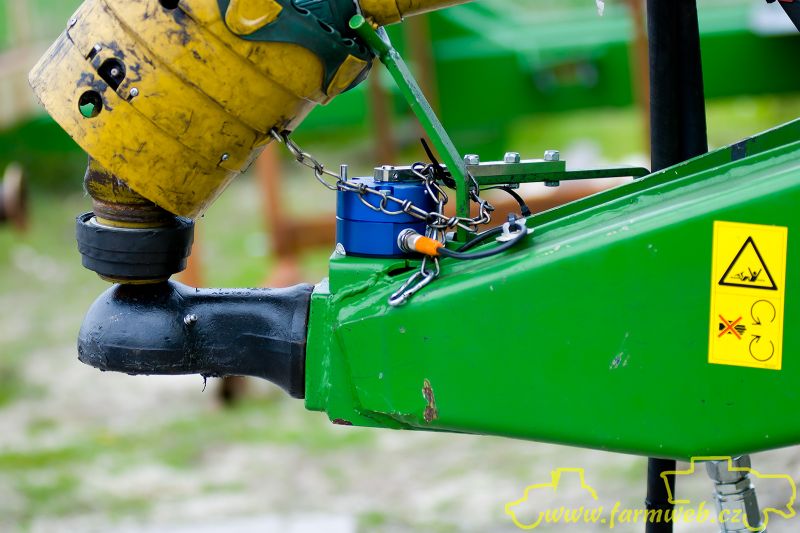

čo je to modré čudo?smile
traktorista   07.06.2010 06:31:37
tipujem snimac natocenia zadnych kolies...smile
Matúš.V   07.06.2010 08:31:41
je to elektrohydraulické natáčanie náprav. Na vozoch shuttle to je v štandardnej výbave.
cocik007   07.06.2010 11:15:24
to Matúš.V:Můžu vědět kam se dá ten snímač zapřihnout na traktoru?
krovin   07.06.2010 15:17:57
Ten snímač bude fungovat něco jako tenzometr, takže když vezmeš rejd tak na ti na oj působí síla do strany tu čidlo změří a na točí podle toho kola. Nevim jestli je to tak doopravdy, ale podle úsudku elektrotechnika by to bylo mělo být nějak takto...
Matúš.V   07.06.2010 18:30:27
tá pásovina ktorá je zahnutá vzadu sa pripája na traktor, potom to funguje ako opisuje krovin.
Firme sa to dobre osvedčilo po funkčnosti a jednoduchosti.
Funkčnosť zariadenia dobre vidno na stránkach bergmann v sekcii videa shuttle 940S.
pop   07.06.2010 20:39:45
bude tam potenciometr , měřící úhel pootočení té pásoviny a tím úhel natočení traktoru proti ose návěsu. tenzometr by měřil různá napětí při zatížení a odlehčení, to nevím, zda by šlo uregulovat.
Zetor   07.06.2010 20:54:25
Tedy zásadní otázka: Jak je ta "změna" vedena k nápravě? Elektricky nebo hydraulicky?
Matúš.V   07.06.2010 22:26:10
Pre Zetor: Elektrohydraulicky
Metallica   07.06.2010 22:30:32
to znamená část vzdálenosti dráty, část hadicemi? mezitím bude asi ovládání pístu pro natáčení kol..
Zetor   07.06.2010 22:53:18
Prave ta elektrika mě děsí, co se stane, když se někde přeštípne kabel...? A v jaký poloze zůstanou kola když dojde k přerušení? Jinak nápad je to supr, žádný pístnice nezabíraj místo, určitě se tohle jinak nedá ohnout, v tom vidím velký výhody...
Patrik Chromý   11.06.2011 08:05:32
Ještě mě napadla otázka. Jak je to s couváním a s vyšší rychlostí? Se to samo zablokuje? Dík za odpověď
