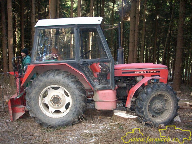

terasem   12.12.2011 18:26:55
Chtěl bych se zeptat,jak se u tohoto zetora přípojuje přední náhon jestli páka po levé straně musí být dole nebo nahoře.
tomD   12.12.2011 18:55:37
zapíná se dolů smile jestli sem nezapoměl z minulé zimy znaší 7245 smile
terasem   12.12.2011 19:15:39
A ještě bych se chtěl zeptat na ovládání hydrauliky vím že tam jsou 3 páky ale nevím k čemu jaká slouží předem díky za odpověd.
tomD   12.12.2011 20:15:56
řekl bych že dvěsmile ...Větší a dál od řidiče je na ramena a menší blíž je na hydraulický okruhsmile
Zdenda Deere   12.12.2011 20:18:14
A třetí na volbu regulace hydraulikysmile
Radek 8250   12.12.2011 21:00:29
Předek páka dolů a pootočit aby se zaaretovalsmile
terasem   11.02.2012 19:58:35
Chtěl bych se zeptat ja je to s řazením nahonu u tohoto traktoru nebo kolik poloh jich má a jaké. Předem dík za odpověd.
David Roudnicky   11.02.2012 20:51:16
levá páčka pod sedačkou.. uplně dolu jakoby od řidiče dopředu je náhon a hydraulika potom o jeden zub nahoru je jen hydraulika pak o zub na horu je snadf jen náhovn a uplně nahoře je neutrál.. ted doufám že jsem si to vybavil dobře
ludovik   11.02.2012 21:05:59
Je to jinak,na 100% to je levá páčka mezi nohama...V poloze úplně dole je pouze hydraulika o zub víš je hydraulika + nezávislý PTO,o zub víš je hydraulika + závislé PTO a o zoubek víš je vypnuto...
Kulis   11.02.2012 21:13:29
ale no taksmile
Ludovik to napsal dobře až na to,že je to: v poloze úplně dole je pouze hydraulika o zub víš je hydraulika+nezávyslé PTO,o zub víš je vypnuto a o zoubek víš je hydraulika+závislé PTOsmile
Pavel Toman   11.02.2012 21:28:43
Technická: co je závisllé a nezávislé PTO?
David Roudnicky   11.02.2012 22:04:32
lidi já sem ale hlupák jako bych v tom nikdy nejezdilsmile a to jsem na konci léta s tim házel hnoje..smile
ludovik   12.02.2012 00:10:09
ale no tak
Mám to chápat tak,že v horní poloze jde hydraulika a PTO?Určitě nejde! Možná,že je mezi jednotlivými stupni mezera kde je vše vypnuté,ale je to určitě tak jak jsem psal já...
Závislé na pojezdové rychlosti(čím rychleji se točí kola tím rychleji vývodový hřídel,Nezávislý na pojezdové rychlosti(nezáleží na rychlosti traktoru,ale na otáčkách motoru)
roman7711   12.02.2012 08:24:18
Kola se točit nemusí. Závislé PTO je na převodových stupních převodovky ne na tom jak rychle se točí kola. Podle toho jakou rychlost tam dám tak podle toho se rychle točí PTO, když tam dám zpátečku, tak se PTO točí obráceně, takto je to když je ta levá páka uplně v horní poloze.
neznalek   12.02.2012 09:51:50
Pánové, trošku si tady pletete jednotlivé polohy u téhle nulkové řady a novějších smile
Aleš S   12.02.2012 10:10:43
Tak pro upřesnění. Co já vím, UŘ I krom asi 3011 a 4011 to mají takto. Levá páčka mezi nohama, poloha úplně dole - zaplé olejové čerpadlo, vypnutý PTO. O jednu polohu výš zaplé olejové čerpadlo - zaplé nezávislé PTO. O další polohu výš, vše vypnuto. Úplně nahoře - zaplé čerpadlo a závislé PTO. To znamená, že čerpadlo jde pouze když se točí převodoka - když je zařazen jakýkoliv rychlostní stupeň, při tom může traktor klidně stát, když se pravou páčkou mezi nohama vyřadí do neutrálu mezi redukcí a normální rychlostí.
smile
Kulis   12.02.2012 10:11:42
roman7711-to popsal dobře,když dám levou páčku do horní polohy tak je PTO závislé na rychlosti pojezdu a nebo si pravou páčku dám do neutrálu a pak jen řadím rychlosti a přitom stojím na místě a PTO se otáčí podle rychlosti...
neználek:ono je jiné ovládání u 7045 a 7245?
edit:Aleš S byl o chvilku rychlejšísmile
terasem   12.02.2012 10:40:31
Tak že kdo má nakonec pravdu?smile
Michal Chromý   12.02.2012 13:52:01
takže, v dolní poloze je jenom čerpadlo,v druhe poloze je pto(závyslý na otáčkách motoru) + čerpadlo,ve třetí je neutrál a v poslední je jenom pto závislý na zařazeném rychlostním stupni (tzv. přez kvalty),čerpadlo nejde
terasem   12.02.2012 17:09:17
Tak vám děkuju moc.smile
tomD   12.02.2012 18:23:21
Nechci nějak rejpat ale já ted jezdím s neseným rozmetadlem, používám polohu od neutrálu nahoru takže by to mělo bejt: pto závislý na zařazeném rychlostním stupni (tzv. přez kvalty),čerpadlo nejde...a tím pádem by neměli jít ramena ne?...A ramena mě normálně jdou smile ....Jde o zetor 5211 mimo jiné smile ...tak já nevím...nebo co se myslí tím čerpadlo nejde...
Aleš S   12.02.2012 19:39:27
Takže to je prostě tak jak jsem to psal já smile
Něco jsem s tím najezdil, tak si to dost dobře pamatuju.
Jinak některý novější UŘ I (s novým označováním) měly poháněné olejové čerpadlo stále a ta levá páčka mezi nohama měla jen 3 polohy a to PTO nezávislý, neutrál, PTO závislý.
Michal Chromý   13.02.2012 11:03:42
Takže ještě jedna oprava,pokud zapnu náhon přes kvalty,tak to čerpadlo nejde,dnes jsem to zkoušelsmile
