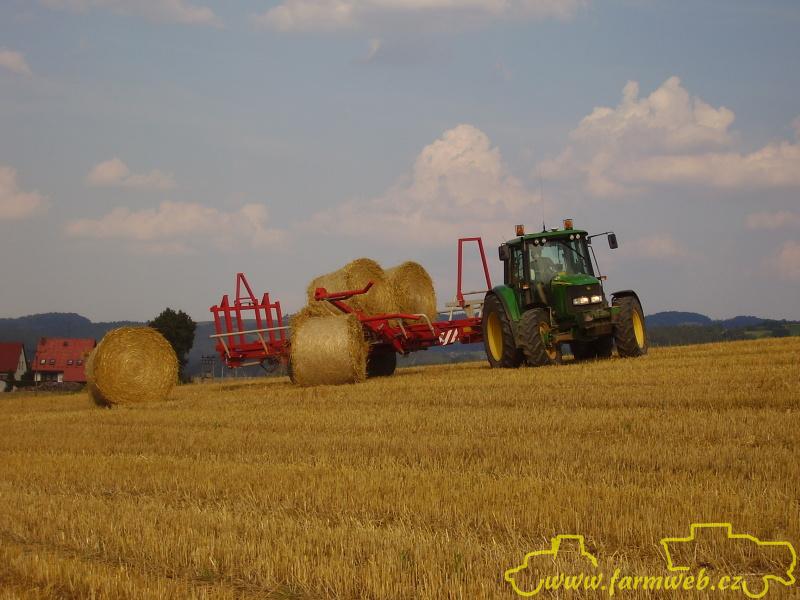

George8030   01.08.2008 21:33:40
tenhle vůz je pěkně na dvě věci smile
Proxima   01.08.2008 21:37:50
Tak schválně na ktery ? smile
Rasto   01.08.2008 21:40:02
Na seno a slamusmile smile
vajda   02.08.2008 09:36:08
jj není to moc dobrý vůz...... smile
George8030   02.08.2008 10:21:42
absolutně nevychytaný vůzsmile ...jezdil jsem s nim loni celou sezonu a jen pro zlost!!!smile ...už jen to,když opomenu,že ruka neni natáčecí,takže balíky musíš sbírat přes řádky a nebo ti je s lisem natočí,ale zase to odnášeji náhony smile ...tak když nemáš pole jak letištní dráhu,tak je docela i umění nasbírat tu 3 řadu nahoře,aby byl ten vůz opravdu využitej ...a i po technické stránce neni moc dobře propracovanej,co se týče balíků,aby se tam dobře vešli,protože 4 řady natlačíš na zadní vrata a jsou tam namačklé (až ohnou pístnice na zavírání a otvírání zadních vrat a ta pátá řada se tam klimbá volně ...takže se to vše musí přimačknout,aby to nespadlo,ale to se člověk zase bojí,aby něo nezohýbal ...za mě více mínus než plus smile ..jediné plus jsem našel v jízdních vlastnostech na silnici smile ... a jak tady na fotce koukam,tak tu první řadu taky nemůžu nabrat i nahoru,pač mu to padá a místo 15ti vozí min. 14 jen ...protože tuhle první nabrat nahoru a dojet po poli k dalším,aby ti tam držela,je fakt umění smile
vajda   02.08.2008 20:28:12
George8030 : jj přesně jak říkáš..... u nás si ho obsluha taky nechválí.....smile
