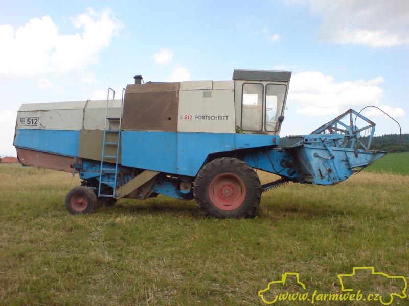

Ten drat misto spice na delici od adapteru..ma to nejakou vyhodu? Treba hrnuti do zatacek?

No nevím zda to napíšu přesně, ale na pravé straně stačil tento drát, obilí se tam nemá kam dostat(pohon kosy, přihaněče) A nemusel se při přejezdu sundávat, jako klasický šípový dělič. Jinak myslím že se dodávaly origo s kombajnem. Jen tento je už nějak zdeformovaný.Zda máte někdo lepší vysvětlení, rád se poučím.smile

Ten drát je kvůli malým porostům, jeliž je ta špočka ráda zarývala. Ten drát je používal třeba na hrách, nebo obilí, které bylo polehlé.

To Manny: No zajímavý názor, najezdil jsem dost s 512tlou, ale nikdy se mi dělič (špička) nezarila do země, a pátrám v paměti, a nepamatuji si že ani mým kolegům. No musím se ještě hodně učit.smile

Ten drát se dává na ozimý ječmen, aby to ten porost přimáčklo k zemi. Klasická špička ječmen trhá a nabaluje se to na ni. smile

To Libor169: U nás se to tak používalo, protože 512-ka neměla kopírovací desku na liště jako 516-ka. A taky se to používalo někdy u řepky, když byla hodně polehlá a muselo se to sekat pěkně u země.smile
