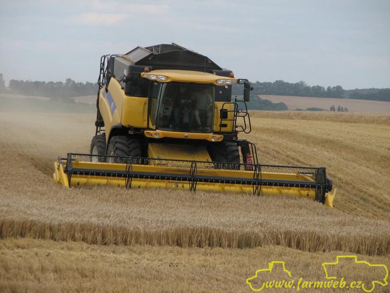

Tady na té fotce je krásně vidět jaký dělají tyto lišty "vlny" na strništi,s tím jsem se u nás taky setkal a to byli ještě větší vlny,povrchem to určitě neni,a třeba za Forschrittama Claasama nebo za konbajněm značky Fendt sem toto neviděl,říkám to proto že ve větším porostu,jako je tento to nevadí,ale v nízkém ječměni nebo ležácích,lišta vyskakuje nad porost tak že ho neposeče,toť u těhle NH chyba!smile
Petr   29.08.2008 21:39:35
To Mat: A na tohle si přišel kde, že to dělají zrovna lišty NH?. Takové vlnky ti bude dělat uplně každá lišta pokud budeš jezdit napříč při vyšší rychlosti a to tak, že kopírka nebude stíhat...
Petr   29.08.2008 21:43:19
...vlastně i když i ta kopírka bude stíhat tak ty vlnky tam budou tak jako tak...ale každopádně není to chyba lišt NH.smile
Mat   29.08.2008 21:46:05
Přišel jsem na to tak,že tam jezdili ještě Fendt 8300 a Claas Lexion 480, New Holland TX66 byl na jiném poli a ani jeden to nedělal,jen New Holland CX 9080 a ten byl na tom samím jako Fendt a Claas a dělal to,a jezdili stejně jak to bylo setý,postřikovaný atd.,takže podélně,a stejně jse mu houpala,je pravda že jezdil rychle,ale dělal to jen on.
Mat   29.08.2008 21:46:48
A čeho to je teda chyba když né lišty??smile
Petr   29.08.2008 21:58:25
Je to především chyba křivého a nesrovnáného pole. Těžko pak čekat od jakékoliv lišty zázraky, když máš zkrátka křivej pozemek.
Miro   29.08.2008 22:03:27
Určite sa dá aj na CX-ke pohrať s nastavením citlivosti kopírovania smile
Mat   29.08.2008 22:51:46
Nechci se z nikým hádat,ale vim co jsem viděl,uprostřed pole byli po CXku vlny, a jel normálně,nijak napříč nejezdil,a i když pozemek nemusí být vždy dobře srovnaný,ale určitě je vidět když je někde strniště dlouhé 5 a jinde 15cm,vim co jsem viděl!!Možná že by to spravila ůprava těch "tlumičů",aby nebyli tak "měké",protože podle toho co jsem viděl tak jse zmáčkli a pak zase hodně roztáhli, a lišta se zdvíhla o deset cm vejš,a na druhé straně lišty na opak,a takhle to dělalo po celém pozemku.smile
cibik 225   30.08.2008 08:43:18
Mi mame nh cx 840 a zo ziadnim vlnenim som sa pri nom nestretol.
stenlynko   30.08.2008 09:42:39
možno Fendt a Claas nejazdili so zapnutým kopírovaním a preto nerobili vlny... stačilo len vypnúť kopírovanie a ísť s tým "ručne" smile
Mat   30.08.2008 11:47:48
Je možné že je to řidičem,jak jsi to nastaví,nebo to vypne/zapne,já jsem se s tim setkal jen u NH řady CX,TX to nedělalo,takže třeba to bylo řidičem,takže bych to dále nerozebíral,každý jsi na to udělejte svůj názor.smile
