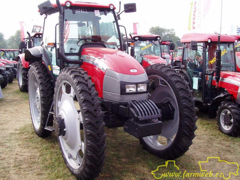

tohle mě dost zarazilo .... co to udělá, když se sepne přední náhon když jsou ty kola stejně velké .... má to nějakou úpravu stáleho převodového poměru??? jinak první šlápnutí na brzdu na asfaltu a je konec .... smile
pitipitipaf   18.11.2009 16:06:29
říká ti něco mezinápravový diferenciál?
carrera.rapida   18.11.2009 16:24:45
... říká .... ale diferenciál slouží k vyrovnání otáček mezi koly na stejné nápravě při zatáčení ... takže ne až zase tak velký rozdíl mezi rychlostí otáčení a ne trvale .... jinak traktory co znám mezinápravový dif. nemívají .... jen spojku která klouzne a na zpevněném povrchu se předek nemá moc zapínat .... ale možná McCormick to má jinak
chomyz   18.11.2009 16:30:59
Já bych řek že je to ta speciální " vysoká" verze, kterou dělá Argo, taky např. JD a kdysi dávno ji u nás nabízel i MF - tzn. ten traktor je už upraven tak, že sériově trvale jezdí na stejně velkých kolech v řádkových kulturách v hrůbcích atd.smile
