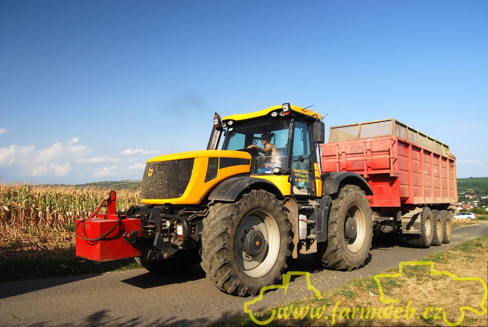

Jak je to s tím přizdvihováním 1. nápravy návěsu - má to ruční ovládání nebo to funguje automaticky podle zatížený?smile
Fastrac3220   14.05.2013 21:39:54
Nevím jestli je to výbava na přání, ale co jsem jezdil v místním podniku tak všechny Anče měly zvedání náprav manuální - externí krabička v kabině
Zetor   14.05.2013 22:02:56
U Annaburgeru je zvedatelná přední náprava standardní u všech hydraulických podvozků vyjma překládacich vozů. Za příplatek lze namontovat na jakýkoliv vůz s kloubovou nápravou. Ovládání je ručně, na ovládacím pultu nebo přes hydraulický okruh. Náprava má pojistku a nelze zvednout, pokud je vůz naložen (alespoň u hydraulického podvozku). I když při plnění by náprava sama klesla, není to doporučený postup. Správně se náprava má spustit manuálně před začátkem plnění, aby se předešlo přetížení ostatních náprav. Navíc automatické ovládání by nebylo praktické, neboť zvednutá náprava výrazně mění jízdní vlastnosti především dvounápravového vozu. smile
Ondryk   14.05.2013 22:10:38
OKa, zajímalo mě hlavně, co se stane, když mám zvednuto, zapomenu na to a začnu plnit...Díky obasmile smile
Stepan   18.05.2013 21:41:49
Ale o pár cm přizvednout jde i plnej, nebo ne? Když pominu dotížení traktoru, což při plným návěsu asi nepotřebuju, tak je to jedinná možnost jak couvnout za roh a nezout gumy. Bavíme-li se o tandemu s náběžně řiditelnou nápravou.
Zetor   18.05.2013 22:27:44
Ano, s plnou jde odlehčit. Nejsem si jistej jak moc, ale dostatečně na to, aby to dotížilo traktor a ten se mohl dostat z nějakých problémůsmile
Martin Molva   19.05.2013 16:09:13
Přesně tak. V situaci, kdy vyprazdňuješ např. rozmetadlo může dojít k negativnímu zatížení závěsu a nadlehčování traktoru, proto je možný po určitým vyprázdnění zvednout nápravu, posunout tak těžiště návěsu a tím zamezit nežádoucím vlivům, avšak je třeba dbát na to, aby nedošlo k přetížení náprav.
Stepan   19.05.2013 19:03:10
Ano Martine, ale to už nemáš plnou fůru.
Já mluvil o tom, že o pár cm se dá přizvednout i plně naloženej návěs. Buď to omezuje elektronika návěsu, aby se nezvedla úplně jako s prázdným (poloprázdným) návěsem a nebo možná v mým případě výkon hydrauliky traktoru, to nevim.
