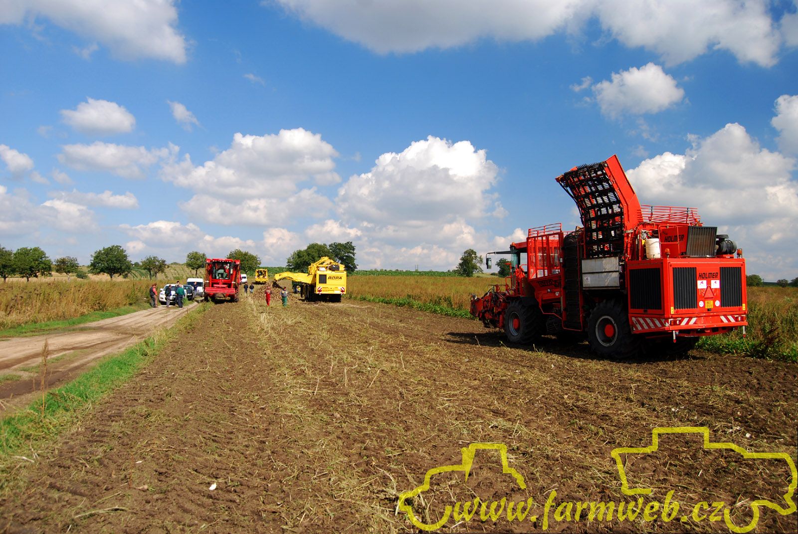

Komu to šlo líp Holmer nebo Ropa ? Nebo rozdíli těch vyorávačů jsou minimální?
Proxima   20.01.2013 19:09:51
Rozdíly tu v podstatě skoro nejsou až na pár výjímek. Přeci jen na tomto stroji již moc nových věcí vymyslet nejde je to osvědčená technologie. O které se přesvědčila firma Grimme, a začla vyrábět Rexory, jelikož Maxtron a jeho systém čištění byl pro některé půdy poněkud neštastný.
Pokud vemu tyto typy na obrázku a rozdíly:
Ropa má AdBlue, větší zásobník, řekl bych lepší ovládání výložníku druhým Joystickem a již zde několikrát zmiňovaný micro řez, který již může dodat jak Grimme tak Holmer. No a ve výhodě je Holmer oproti ropě svou delší čistící cestou a průměrem paprsků paprskových kol, což znamená lepší čištění. To potvrdí každá obsluha co čistí shromady. To je tak asi všechno smile Princip je pořád stejný.
