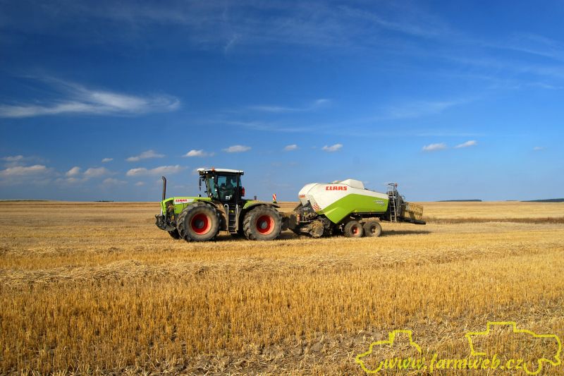

Zajjímalo by mě jak je to u těchto lisů s tím když dokončí pole a zbyde mu tam balík jak ho vytlačí ?smile smile
Václav   02.02.2011 21:32:00
Jednoduše, je tam na to hydraulickej vystrkovák.smile
cocik007   02.02.2011 21:32:13
to zilkostroj: Jendoduše. Vzadu je hydraulicej okruh, kterým se dá nastavit přítlak horního formovacího rámu. Tím, že rám uvolňuje a zase utahuje ten balík v podstatě sám vyskáče ven. Po odjetí od balíku jenom řidič přepne zmiňovaný okruh z přítlaku na sklápění toho odkládacího stolu a zvedne stůl. smile
urboš   02.02.2011 21:43:02
tyhle lisy tam maji takové ozubené kolo které napomáhá vytlačení balíku ven
crrab   02.02.2011 22:59:43
to ozubené kolečko je tam pro nastavení délky balíku, pro vytlačení jsou na spodní straně kanálu takově hroty na pístu a jde to hydraulicky smile
