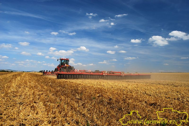

Sory ale ta podmítka nic moc tedasmile
Dann   11.02.2010 21:17:20
Tohle je 1. "rychlá" podmítka. Ta má zajistit rovnoměrné rozprostření rostlinných zbytků a připravit dobré podmínky pro růst výdrolu. I když, jak se na to tak dívám, lepší práci by asi udělal krátký diskový podmítač.
michal101   11.02.2010 21:40:04
souhlasím...radši bych tam jezdil déle ale bylo byto lepšísmile
ursus 1634   11.02.2010 21:50:23
No mohol to Terrano pustiť aj hlbšie smile
cverna   11.02.2010 22:00:48
určite dobre vedia prečo to takto robia a pokial si to vedenie podniku takto želalo neostava nič iné len pochopiť tomu a kochať sa krásnou galériou
Dann plne stebou súhlasímsmile
Martin Tlsty   11.02.2010 22:03:56
pokial viem pri prvej podmietke ide o prerušenie kapilarity nie o zapravenie zbytkov rastlín, a ide aj o "vytrasenia" zrniek ktoré ostali v zbytkoch rastlín čiže aby vyrástol výdrol a ten sa pri druhej podmietke používa ako zelené hnojivo..aspom takto to chápem ja ak som niečo napísal zle prosím nehnevajte sa a opravte ma :)
krovin   11.02.2010 22:15:36
CLAAS_TUCANO: Presně tak, jde jenom o to aby jsi přerušíl stébla a tím zamezíš nadměrnému vysychání pole... a dál jak jste řekly- zelené hnojivo...smile Ale muj názor je takovej, že trochu hlubší by to být mělo. takhle to sotva zohybá. Jak se říka práce kvapná ... platnásmile
Honza.S2   11.02.2010 22:20:37
Výdrol se používá jako zelené hnojivo?? Ten spíš dělá problémy při následném zpracování, odebírá vláhu, zadržuje škůdce a choroby. Občas potom to "zelené hnojivo" i přeroste a vadí např. při zaorávce, při bezorebném zpracování jde ještě víc o to zvládnout výdrol tak aby ničemu nevadil. Nejednodušší cesta je glyfosát.
Navíc mělké přerušení kapilarity při podmítce není až zas tak pravda. Hloubka podmítky se bude řídit následující plodinou a dalším zpracováním.
Petr   11.02.2010 22:49:53
No, kromě všech teorií správné podmítky se tady zapomíná taky na tažný prostředek, který s tím Terranem má při hlubším zpracování co dělat a to nepočítám ty kopce...smile
neznalek   11.02.2010 22:56:11
navíc loňske léto bylo extrémě suché....takže toto na fotkce bych jako první podmítku považoval za uspěch smile
Petr   11.02.2010 23:00:07
K té hloubce podmítky - u Horsche (a možná i jinde) se říká tzv. "na vodu", s tím bych docela souhlasil.
challengerak   11.02.2010 23:03:06
Ta mašina s tim má celkem hodně velkej problém... smile
Ale ta galerka je přímo nádherná smile smile
Dann   11.02.2010 23:18:28
To se docela divim, že 480-tka s tim má problémy. Přece jenom kolem 460 koníků má. V Rostěnicích tahá toto samé Teranno Case 435, nebo se pletu?
krovin   11.02.2010 23:30:47
No tak muzeme říkat zelené hnojivo (nějaké uhlíky to naváže) a hlavně tím, že vzklíčí, tak neznečistí příští plodinu (pokud se to nebude orat). Jinak u nás na zelené hnojivo se seje zároveň s podmítkou buď svazenka nebo hřčice...Jinak s tím že bylo sucho 100% souhlas apoň teda Jižní Čechy. Letos při vybíráni brambor to bylo, jak když po poli jezdí oblak prachu (chudáci ženský na kombajnu)
Mekki   12.02.2010 00:46:45
Tuto soupravu jsem několikrát pozoroval při práci a je pravda, že traktor má s tím Terranem co dělat, hlavně v kopcích. Když se k tomu přidá ještě suchá tvrdá půda, není se čemu divit. Během posklizňových podmítek byl tento Steiger nějakou dobu v servisu a po návratu jsem ho viděl dělat první podmítky pouze s Carrierem (nevim jestli jenom náhoda a nebo jestli to mělo nějaké opodstatnění).
To Dann: Druhé Terrano tahal stx 530, alespoň předminulý rok. Loni si vychutnával spíše Simbu. smile
Zetor   12.02.2010 12:09:50
No a pak se také říká, že na tunu slámy připadají dva centimetry, aby se pořádně zapravila. To by odpovídalo podmítce kolem 20cm. A to říkají především HORSCHáci. To pak člověk neví co si vybratsmile
Petr   12.02.2010 12:13:53
To Zetor: Taky pravda ...smile
jarco   12.02.2010 13:02:07
no ja by som kvoli tomuto poškrabkaniu naozaj naftu neminal..
to petr: neviem kde tu vidis kopce ved je to ako letisko, tam kde su s tym asi ma problem, ale tu kopce nevidim...
to neznalek: lonske leto bolo suche? este som nikdy nevidel tolko zapadnutych kombahnov močiaroch ako vlani, sucho bolo v septembri nie cez žatvy...smile
Petr   12.02.2010 13:34:45
To jarco: Samozřejmě, že na fotkách žádné kopce vidět nejsou, ale kdo tam ten kraj aspoň trochu zná, tak jen potvrdí, jaké jsou tam sjezdovky. Nicméně ten pásák s tím má co dělat, i když zrovna v kopci není a pustí to jen o trochu hlouběji.
PS: Zajímavostí je, že toto Terrano minulé léto tahala i 8530ka se Soucy pásama. Jestli si vzpomínám dobře, tak spotřeba se pohybovala okolo 6 /lha, ale pořád se jednalo jen o povrchové poškrábání půdy. Možná autor galerie, který byl taky přítomen, bude mít nějaké fotky této soupravy, protože já měl zrovna vybitej foťák...
romco514   12.02.2010 13:38:32
Poniektorí sa tu máte ešte moc čo učiť smile podmietka má byť plytká, aby vzišiel výdrol, pozberové zvyšky na povrchu lepšie zadžiavajú vlahu a samozrejme sa narušujú kapiláry a tým sa zabraňuje vysúšaniu pôdy z vnutra. Toto sa robí vždy keď sa idú siať oziminy, pretože postreky sú drahé a výdrol zabraňuje rastu ušľachlilých rastlín. No a čo sa týka nafty tá sa míňa stále.
Petr   12.02.2010 13:53:51
To romco514: Zato ty bys mohl vyučovat. Tady tu říkanku o mělké podmítce a vzešelém výdrolu tu na FW čtu už aspoň po padesátý. Ano, je to pravda, ale těch faktorů pro spravnou první podmítku je tam mnohem víc.
Jiri Rakus   12.02.2010 14:21:55
Stejně všechno závisí na agronomovi,jak to řekne,tak to bude.co ho učili ve škole,tak to bude praktikovat
Matúš.V   12.02.2010 15:18:40
celkom čudný pohľad na ten podmietač. Na takýto stroj by som pri práci na strnisku jednoznačne požadoval celoplošné podrezávanie. Celkom možné, že tam kde sa stroj vôbec neporušil strnisko ostali semená burín a strát, ktoré bude potrebné zas likvidovať. Ako prvá podmietka teda žiadna sláva.
Celkom by ma zaujímalo mal radličky, alebo dláta??
Davegr   12.02.2010 15:21:55
Ja mam stejny nazor jako Matuš.V.....prvni podmítka by měla položit strniště a ne to co tady předvaději
JD   12.02.2010 15:35:57
Tieš mam taky názor ako Matúš.V
Fastrac3220   12.02.2010 15:42:17
Matúš.V : Na předposlední a poslední fotce jde vidět že má dláta
Honza.S2   12.02.2010 16:06:08
Teorie mělké podmítky je stará asi 9 let kdy sem přišly první podmítače Kockerling Varia a mulčovací brány. Kromě pár uživatelů nevíte nikdo jaké byly aktuální podmínky v době provádění této podmítky a důvod volby tohoto podmítače s dláty a píšete tady co jak má být a kdo by se měl učit.
Tomas1   12.02.2010 16:11:11
Matúš: Podle tvého příspěvku soudím že tento podmítač odsuzuješ podle odvedené práce co vidíme na fotkách. Kdyby se pustil hloubějc, vypadalo by to zase jinak, ale to by zase těch 12m ten pásovec nebral.... Terrana dělají pěknou práci co jsem doposud viděl, ať je to 6 nebo 12msmile V tomto případě je to věc nastavení..
Matúš.V   12.02.2010 16:17:18
pre Tomas1:
Ja ho neodsudzujem len som napísal čo vidím. Keby ho pustil hlbšie semená by zapravoval do hlbky a potom by sa zas klíčili po iných operáciách. Samozrejme aj spotreba by radikálne stúpla. Možno by stačilo dať radličky pre celoplošné podrezávanie.
Pre Honza vždy sa je čo učiť a aj majster sa občas podkne...
romco514   12.02.2010 16:26:19
To Petr: Áno mohol.smile
cocik007   12.02.2010 17:51:26
to Petr: Ano, fotografie mám - a dokonce už jsem je i nahrál. Jak jsi zmiňoval ty kopce, tak s Tebou musím jen souhlasit. I když se to nezdá, pořádnej krpál je tam na každým druhým poli. Jedna z mých předešlých galerií byla focena asi 500m od tohoto pole (konkrétně to byla galerka s kloubákem JD). Tam jsou ty kopce krásně vidět.
cocik007   12.02.2010 17:55:08
to Matúš.V:Bohužel je pravdou, že Terrano bylo osazeno pouze dláty. Schválně jsem se díval jak vypadal půdní profil a po odhrábnutí toho "čehosi", co bylo pohážený po vrchu byly pásky podříznutýho (cca 10cm) a ty přecházely v pásky poválenýho strniska - přibližně stejně velký.
Tak jak jsi psal - "srdíčka" by to v tomhle případě určitě vyřešily. smile
Dubinek   12.02.2010 18:07:52
cocik007:Zase v tom případě kdyby se tento Horsch osadil srdíčkama,tak by se zase zvýšila spotřeba PHM.Učel podmítky je zapravit rostliné zbytky a vydrol do půdy.smile Mimochodem Horsch dělá skvělou práci myslim si ,že je to nejlepší značka s Lemkenem např.Rubin ten dělá skvělou práci.smile
GTA   12.02.2010 18:29:11
To Dubinek: Účel podmítky je znám víceméně dobře, ovšem pokud si přečteš pořádně příspěvek od cocika, tak zjistíš, že to Terrano pracovalo s půdou pouze v páscích, čili povrch nebyl zdaleka narušen v celém profilu.Což by asi u první podmítky být mělo, aby výdrol a semena vzcházely najednou a rovnoměrně.smile
Dubinek   12.02.2010 18:39:03
GTA: Tady se jedná o finanční prostředky.Za prvý výměna dlát.ty mohou být už sjete a kloužou po povrchu půdy.Za druhý šetření PHM.Je pravda ,že by podmítka měla vypadat jinak,ale v tomto případě soudím,že tohle vše jen jen kvůli financím.smile
Petr   12.02.2010 19:05:52
To GTA: Budeš se divit, ale po Terranu ten výdrol vzchází kupodivu rovnoměrněji než po diskovém podmítači. Jinak pro srovnání práce dlát a radliček ve tvaru "srdíčka" se můžete podívat do galerie Martina - FarmWEB Harvest Tour II, kde je zachyceno první Terrano první den na poli a jestli mě opět paměť neklame, tak ty radličky se musely tehdy měnit pravidelně po 200ha tzn. po ani ne 24 hodinách - vcelku nepraktický.
Další věc, letos ihned po sklizni se na spoustě polí (nevím jestli konkrétně na tomto) proháněl TerraGator a upravoval poměr C:N... to kvůli těm nezapraveným rostlinným zbytkům, jak už tady bylo výše zmíněno.
smile
Matúš.V   12.02.2010 19:13:20
Pre Petr:
vieš aj čo presne aplikovali tým terra gatorom?
aplikujete aj roundup, alebo nejaký iný totálny herbicíd?
Petr   12.02.2010 19:35:32
Matúš.V: Probíhala aplikace dvou hnojiv zároveň, to první byl mám takový dojem síran amonný a na to druhý už si bohužel nevzpomenu. Dávka byla variabilní.
Aplikace Roundupu je samozřejmostí.
František Stoklas   12.02.2010 19:37:30
Petr, stihol si ma predbehnúť... Na zlepšenie pomeru C:N sa aplikuje buď síran amónny, močovina, alebo DAM smile podľa toho, čo vyjde lacnejšie
JD8200   12.02.2010 20:17:56
Dubinek: Nemůžeš srovnávat Terrano s Rubinem, když terrano je radličkový podmítač a rubin je diskáč
Brano   12.02.2010 20:26:45
Rubín je dobrý podmietač,akurát keď je sucho tak sa mu nechce do zeme...no a musíte mať všetky tanieriky :D občas sa totiž stane že odpadnúsmile
stenlynko   12.02.2010 20:40:06
Brano: to nie, že keď je sucho, nejde do zeme, ono to nejde len v Drahovciach do zeme smile betón sa s tým ťažko obrába smile
