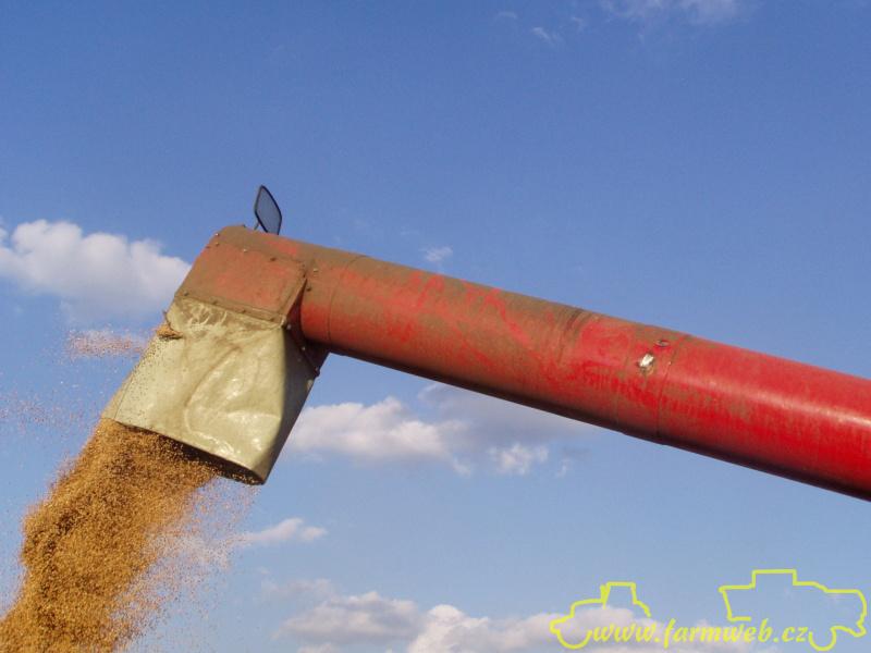

Načo má tam to zrkadlo?smile
tatra 148   17.09.2007 15:56:53
jj taky by me to zajjimalo???
cipis   17.09.2007 18:05:56
ma tam to zrkadlo na to aby vedel kolko ma v bunkry ci ma sypat alebo sa mu tam este dasmile
frico8   17.09.2007 18:19:32
no nejako sa mi to nezdá,však za chrbtom má velke okno tak sa pozrie či má vela zrna v zasobniku
tatra 148   17.09.2007 20:36:28
no ten vozik me nenapadl smile
Libor169   17.09.2007 20:50:47
Tak to by mě tedy taky zajímalo, tak kdo dá vysvětlení.smile
Miro   17.09.2007 21:17:05
Drtič má kontrolu cez Dataviziu (otáčky a klapka slamy) a pekne vidí z zrkadlách čí rozmetá alebo nie. Pripájať vozík cez takéto trasúce sa zrkadielko smile to asi nie, to by bola dobrá komédia smile
Keď už má niekto zrkadlo na komíne tak na to aby sa lahšie trafil do vleku (ono aj tak v nom po čase nič nevidí, keď sa zapráši) a z Masseya sa dobre sype, stačí nabehnúť s plachtou na kraj korby, pustiť to skoro plným plynom a upraviť to podľa svahu a pod.
Jediná rozumná vec pripadá do úvahy (a napísal to cipis smile ) je tá že pozerá do zásobníka či ešte nepresýpa (má to ale nevýhodu, že musí otvoriť komín smile ). Na týchto Fergusonoch je síce okno do zásobníka a kontrola, ale nie je to vždy to pravé, hlavne na svahu. Funguje to asi tak, že prvé zasvieti na monitore "zasobnik plny" a pípne, to je okno do zásobníka zasypané asi do 3/4. Keď je zasypané celkom tak sa dá prejsť podľa výnosu asi 50-150 metrov po rovine a nie je kontrolka zaplnenia na 100%. Takže sa stane že občas sa "športuje" po schodoch vedľa kabiny hore-dole......
Libor169   18.09.2007 11:41:17
To Miro:No tak to je dobré, to by mne nikdy nenapadlo, ale tak nějak logicky by to mohlo být, vlastně na to přišel cipis, no a že otevře komín, stejně by ho musel otevřít, a aspoň jak píšeš" nesportuje "a nepouští si prach do kabiny.
cipis   18.09.2007 18:45:58
to zrcadlo je tam na to aby kombajnista pri otvorenom komine videl kolko este moze prejst po poli lebo cidlo v zasobniku zapina pri 70% naplneni
aby nemusel behat po schodach hore dole a nepustal si do kabiny prach lebo obcas hapruje odvoz tak tych 30% musi nejako doplnit do plneho zasobnika
Miro   18.09.2007 19:12:54
Však som sa po takých schodkoch niečo nabehal smile , hlavne v ovse, kde to slabo spína a robí vysoký kopec.
S tým otvoreným komínom to nie je také jednoduché, na novších posledné 1996 a novšie (aj tento to je asi 1998-9) majú zo spodu výstuhu na točni tak sa dá s tým chodiť dlhšie, ale aj tak celé uloženie strašne trpí. Bežne stačí pozrieť kedy zakryje okno a dá sa prejsť asi tých 100 m ako som písal, vtedy už zapínam majáky a sondujem po odvoze...... smile
