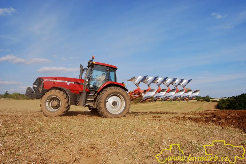

chudák traktor já sem vyděl co to tenhle pluh dokáže udělat s MX285 tak sem zůstal stát
libor   27.01.2009 14:36:37
No dneska hodně firem vyrábí těžké stroje ale nikoho nezajímá jak se stim jezdí a co na to řekno traktor kolik už já stratil nářadí ale naštěstí se nic nestalo. Oni výrobci vyrobí nářadí třeba CLC od kvernelandu a váží jen 2.5 t ale ta páka pak trochu blata a traktor nechce zatočit a sem tam i upadne a to je pak šlupka.
mistopesto1   27.01.2009 15:13:06
s ti musim souhlasitsmile
Broník   27.01.2009 15:15:27
Taky zátěž na zadní nápravu je hodně znát ! smile
lukas....1   27.01.2009 17:15:14
Výrobci traktorů se zase chvástaj co jim unese nebo neunese zadní Tbz. Konkrétně tenhle traktor by měl mít nosnost okolo 10t. Ale souhlasim, že ta páka musí bejt pořádná... Sám mam tu zkušenost.
Řezňa   27.01.2009 17:19:51
docela by mě zajímalo, jak to ti výrobci vlastně myslí. Jestli 10t na krátké páce (2-3m) či i 10t na páce dlouhé jako je tato. Protože to není 10tun jako 10tun.smile
Zetor   27.01.2009 17:35:47
Tenhle Case má sílu na ramenech až 72,8 kN v celém rozsahu, což ted podle mě odpovídá 7,8 tunám... No a podle mě ten traktor to uzvedne vždycky, pokud ho tímto zatížíte, ale to že se vám za jisté konstalace postaví na zadní je věc jiná. To záleží jak ty tuny máte rozmístěný. Podle mě nosnost TBZ je velice přeceňovaný údaj a v praxi ne dost dobře využitelný. Málokteré nářadí je nesené a váží 7 tun. Navíc dnes je tendence mít nářadí tažené a nesené stroje jsou dosti komplikované a jsou s nimi problémy. Také jich najdete minimum a pořízení neseného secího stroje či pluhu nepovažuji za rozumné. Na druhou stranu té fotce přidává ten Case, protože některé Magnumy MX vypadají i nezatížené, že jsou nahnuté dozadu, kor s chudými pneumatikami.
mistopesto1   27.01.2009 17:42:19
znám tuhle kombinaci akorát že pluh tahá Mx 285 a každej rok dělaj těsnění na hydraulice které to rozmačká ale zas co máme mi Case MX 135 a taháme za nim pluh Kverneland PB 100 s packomatem a nikdy s tim problémy nebyly jenom me přidávali závaží ale to bylo i z toho že máme nesený diskeler a jinak s ten traktor celé jaro tahá 8řádek optimu a acorda 4m a nemůžu si stěžovat šlape jak hodinky smile
ErroRiq   27.01.2009 18:07:05
kverneland ma napr vo svojich prospektoch na nesene pluhy aj hmotnost akou zatazuje pluh hydrauliku..cize nie iba cista hmotnost pluhu ale "vynasobena" tou pakou ktora na hydrauliku a aj zadnu napravu posobi..smile
leples   27.01.2009 20:26:27
V celém rozsahu zdvihu (uplně dole-uplně nahoře) Zvedací síla se udavá na konci táhel(ramen) přesněji v ose koule...
Georgy   27.01.2010 18:52:47
ale jestliže byto bylo na ten traktor moc tento pluh zvedat, takbyto neměla vůbec ta hydraulika zvednout a nemělabyse přitom poškodit a to jak píše: mistopesto1 že na podobný kombinaci traktoru a pluhu musí dělat každý rok na hydraulice traktoru těsnění je otem jakto má dobře skontruované výrobce a že na danou zátěž na jakou udělali tu hydruliku dali slabé těsnění...
