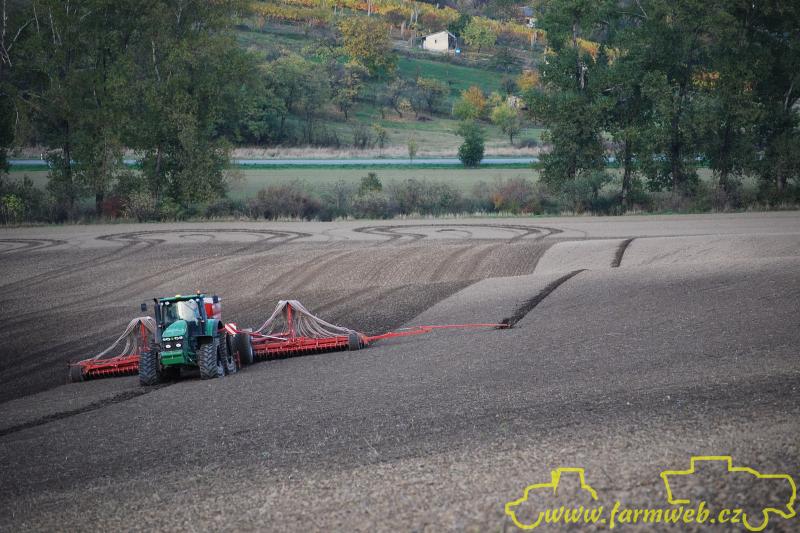

Jose.Kl   17.01.2009 14:30:14
Proč používá znamenák když má GPS?
cocik007   17.01.2009 14:50:15
to Jose.Kl: Je to focený na spodku kopce, jak je vidět už z fotky, jelikož je ta mašina těžká jako kráva, tak bohužel jela za traktorem šejdrem (o pár záběrů vedle to bylo znatelnější.......). Proto vyhodil znamenáky - navigace totiž vede traktor na jistou dráhu, ovšem ten svah vedl secí stroj úplně jinam (místy o víc, než jeden metr).smile
George8030   17.01.2009 18:23:04
tady by bylo řešení,umístit hlavní přijímač na stroj a druhý na traktor a určitým způsobem je spojit a aby ten hlavní na stroji byl vedenej podle toho jak má a vysílal signal do traktoru,že ted je výchýlenej o 15cm,tak traktor by přijal signál od stroje a přizpůsobil se a vyjel o 15cm do svahu nahoru smile např. a co vim,tak JD snad na něčem takovém snad pracuje,ale možná teď kecamsmile
Zetor   17.01.2009 18:28:19
A nebo také umístit druhý přijímač na nářadí a dát mu tam nějaké zařízení, které by s ním hýbalo do stran, stroj by si tak sám "povyjel" proti kopci. Toto už je známé a na FW již vyfocené. Jinak ten systém co říkáš, taky mám ten dojem, že jsem něco takového slyšel. Technologie na to existuje, nebyl by to zas tak velký problém smile
George8030   17.01.2009 18:33:39
tohle mi právě řikal jeden člověk od nás,že o tom něco četl už a přijde mi to docela dobré a jednoduché!!! protože tady u téhle technologie ubydou vlastně komponenty na hýbání nářadí,jak píšeš ty a vše si udělá traktor sám,vypočítá odchylku a sám si povyjede mimo osu,tak aby nářadí jelo tam kde přesně má,jen bude spíš složitější vyvinout na to takhle chytrý software,ale tak dneska už by to taky nemusel být problém smile smile
Zetor   17.01.2009 18:57:15
Ano, jediný problém by byl, že celý stroj by šel šikmo, což pokud by se jednalo o víceřadý podmítač nebo hrobkovač, tak by ty hrůbky se mohly v extrému až překrývat. Zde pak zbývá už jen ta přímá korekce dráhy nářadí. Viz třeba sečka Great Plains, jestli jsem to dobře okoukal, tak před nápravou udělají koltry rýhu a za nápravou botky do ní zasejou. Když by to šlo šejdrem, tak by se do ní netrefily...smile
George8030   17.01.2009 19:04:33
nemyslim si,že by v tom co píšu by byl problém smile ...je pravda,že to co píšeš ty,pokud už funguje,tak je to určitě super,ale tohle si myslim právě co jsem psal nějak tak zmateně já,tak je asi náhrada za tohle,aby se odebraly všechny ty věci na hýbání nářadí do stran smile a zůstala jen elektrika - tj pár kabelů a dva přijímače a nějaký software smile
