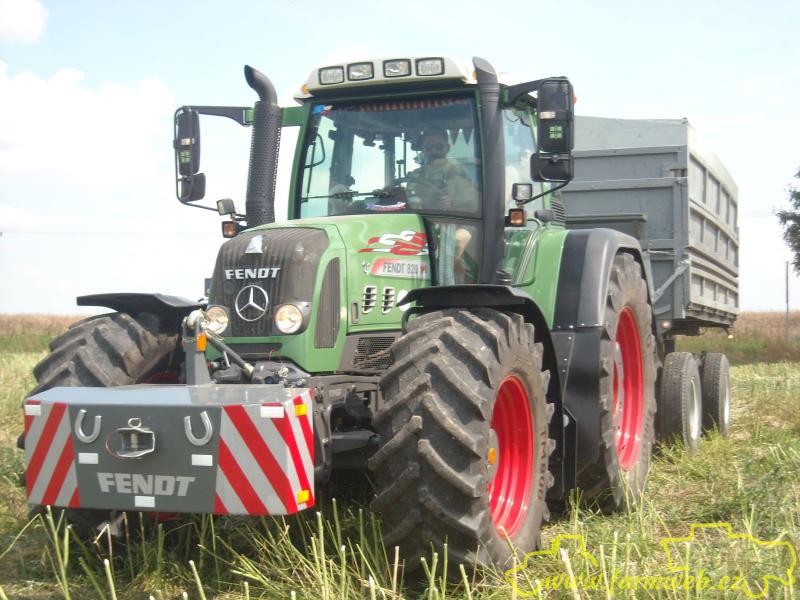

Dobrý dem,může mi prosím někdo vysvětlit výhodu otočených pneu na přední nápravě?díkysmile
shooter   24.08.2008 23:09:49
Udajně se méně opotřebují na silnici smile ale zato tahovy vlastonsi a čištěnísmile
xhlel   25.08.2008 11:27:29
JJ, gumy pak víceméně úplně ztrácejí schopnost samočištění. Takže když se dezén ucpe, jsou z toho slajky jak na F1... :-)
Což teď v létě nehrozí a ani tah teď určitě neřešili... :)
Marek Němec   25.08.2008 11:42:22
Tak si čtu vaše komentáře a říkám si ,že vám budu muset zdělit hlavní důvod proč máme ty pneu obráceně. Tento traktor tahá v zimě radlici ,pneu má obráceně aby se mu lépe couvalo ,tedy aby měl větší sílu v couvání ,když zrovna tlačí haldu sněhu.Podle mě se to nevyplatí tahat takovou velkou mašinou ,a utáhl by to i menší traktor, ale tak už to chodísmile
mladej   25.08.2008 12:16:32
ale jinak pekne nalepky
Pankys   25.08.2008 19:07:32
Dřív se otáčely přední pneu u traktorů, které oraly, jelikož při mokru se téměř nedá couvat, když byly pneumatiky ,,normálně,, ale po tomhle otočení to šlo přece jen o trochu líp..
