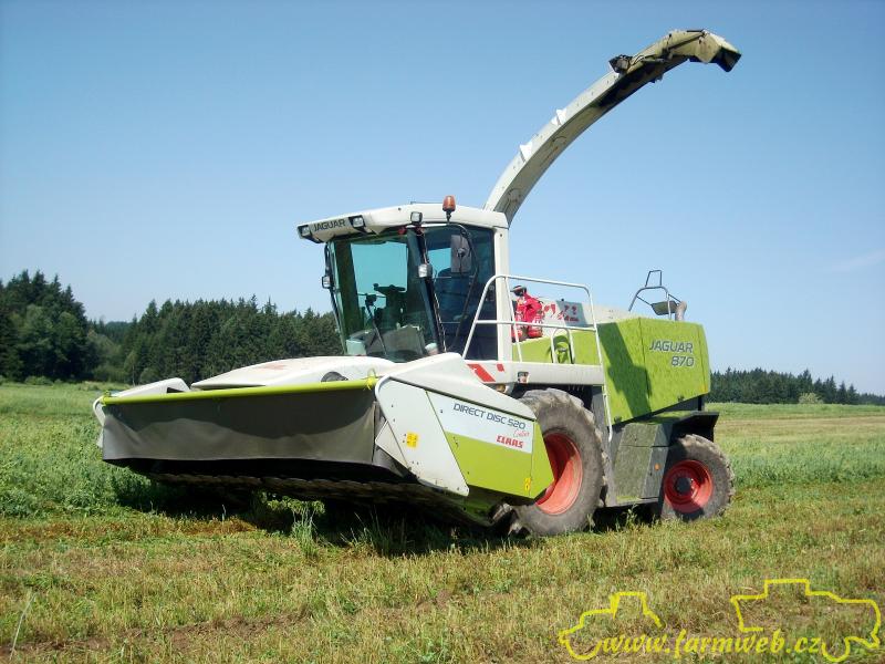

hlavně je to asi docela ekonomicke ne? jak je to se spotřebou neovlivní to nějak moc spotřebu? a poruchovost?smile
téesák   01.09.2009 16:15:36
tak určitě ovlivní ale tak dramatický to nebudel ale projedeš víc kilometrů ale nevim jestli je to výhodnější než to posíct 12m trojkombinací a nahrabat 12m trojkombinací protože na tehle záběr ti to vychází 2,5jízdy a jaguar má určitě věčí spotřebu než 250k traktor s rotačkama a 100k traktor s nahrabovačkou ale ušetříš lidi a máš skoro nulový ztráty narozdíl od klasický 3 fázový sklizně
VonVagel   01.09.2009 19:33:04
Hlavne se s tim daji sklizet trosku jine plodiny jako hrach,triticale a ruzne obilni smesky...
David Roudnicky   01.09.2009 21:13:50
děkuji téesák a VonVagel za objasněni člověk se celej život uči a hlavně v mládísmile a eště jak to ma vyřešene nahrabovaní jako za těma diskama do útrob řezačky?smile
SPOONerák   01.09.2009 21:31:28
Dejv3 - Je tam klasický šnek. Podobný jak je na pick - upu
GTA   01.09.2009 21:48:11
Tenhle adaptér je hlavně vhodný pro sklizeň formou GPS.Nejsou po něm prakticky žádně ztráty.Jednou jsem viděl sklizeň GPS(ječmen) způsobem mačkač - řezačka se sběračem a byla to hrůza.Řady, ze kterých se sbíral materiál, byly týden po sběru zelené, jak ve žních po hodně hodně špatně seřízeným kombajnu.Takže velká část zrna přišla nazmar.A zapojit do té linky ještě nahrabovač, byla by z toho spíš mokrá nařezaná sláma.
Proxima   01.09.2009 21:49:32
GPS sme dělali klasickym řezačkovym adapterém na kukuřici a taky nic moc smile
David Roudnicky   01.09.2009 21:53:09
dik moc za vysvětlení sem moc rad že sou tu ochotni lide zotpovědět blbcovy otazky:D a možna bych v tom vyděl jěště malou vyhodu v penězich, koupě tohoto stroje, ze pak nemusi bejt traktor s sekačkou a traktor s nahrnovačem, a taky vyhoda při seči vojtěšky byl sem se tu za humny podivat na řezání vojtěšky a jak to nahrnovaly na řádky tak listěčky padaly a zustavaly na ploše
František Stoklas   01.09.2009 23:05:23
Dejv3, ale pri senážovaní sa aj tak bez traktora s kosačkou, prípadne samojazdného mačkača a zhrňovača nezaobídeš. Ako tu už napísali, tento adaptér je určený hlavne na zber GPS alebo zeleného krmiva. smile
