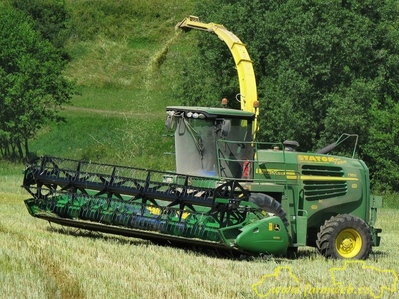

ahoj jaké jsou výhody či nevýhody této lišty z kombajnu? vždy jsem u přímé sklizně viděl jakousi rotační sekačku kterou před sebou řezačka měla. Také bych poprosil o informaci jak rychle s touto lištou řezačka může jet a jestli výkonostně stíhá rotační sekačky: omlouvám se jestli to nazývám špatně ale nevim odborný název, myslim že u Jaguaru se to jmenuje X disc nebo tak něco díky za odpověď.

To jd7930:na této řezačce je lišta 7,5m,máme i diskovku ZURN 6,2 Porficut,a na další řezačce kombajnovou 6,7m.Tato fotka je z prvního nasazení rychlost byla 6-7 km/hod.Po zkušenostech z prvního roku jsme provedli pár úprav a rychlost okolo 10 km.Rozdíl mezi diskovkou a normální je pouze v záběru,pokud je porost nízký tak kombajnová lišta je lepší.Spotřeba je stejná,ale pak už narážíš na to že jsou pole že se tak rychle ani jezdit nedá.Takže čím větší záběr tím líp.Zkušenosti na cca 1500 ha z oběma adaptéry.

a jak je to s kopírováním terenů??? nechcete mi tvrdit ,že před sebou na řezačce "tlačím" 7,5 metrový adaptér který nemá,žadný výkyv!! diskovka od zurna má kopírování podobný jako adaptér kempr 360! ale tohle pokud je to "natvrdo" tak to musí jednou starnou rejt v zemi nabo druhá strana někde u oblaků!! a jak je to se zapřaháním??? v galerce je vidět nějaká desta či co!!přeci jenom šikmák u kombajnu má větší rozsah (nahoru a dolů) než řezačka!!!

To klaun:kopírování to nemá ty fotky jsou 2 roky staré,a je to z doby kdy s tím nebyla žádná zkušenost.V té době se hledal možnost agregace s obilní lištou, proto je tam podvozek od kombajnu a ještěrka, na konci je už podvozek vyroben pro řezačku.Jinak pokud má obsluha trochu zkušeností tak nebyl problém posekat všechno ke spokojenosti zákazníka a udělalo se s touto lištou asi 600 ha.Ale kopírování je už vymyšlené.Letos se jezdilo s lištou 6,7m a z Zurnem a není v tom moc rozdíl.Ale jak jsem psal,musí se u práce přemýšlet.

to Hamsa: šlo by teoreticky pověsit na řezačku lištu MacDon?? na netu už jsem ruzné varice už viděl!!
Hamsa   28.12.2011 19:04:33
To klaun: Určitě ano je to jen otázka připojeni ,pokud vím tak je to možné připojit na různé výrobce .
