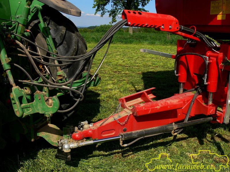

pepe220   15.04.2012 18:42:28
je to nucené řízení náprav, podle toho jak je natočen traktor vůči vozu se pomocí těchto pístů natočí nápravysmile
Zetůrek 6211   15.04.2012 21:31:46
Jsou ty písty dost dlouhé i při plném rejdu? A jak jsou uchycené, pokud se nepletu, tak u koule tahle příprava na písty není. Děkuji za objasnění smile
tomD   16.04.2012 16:42:48
Ne nejsou , když dáš plnej rejd pístnice vypadne a ty musíě volat servis smile smile ...pane bože to je IQ smile
TomášJ.   14.05.2013 13:15:32
Měl bych otázku na řidiče nebo někoho se zkušenostmi s nuceným řízením. Jakým stylem se ten návěs vůbec připojuje? Dá se u těch pístnic nějak povolit tlak a normálně je připojit volně a pak zas natlakovat nebo musí traktor přesně nacouvávat dokud se přesně nepostaví k těm pístnicím ,, když jsou defakto na pevno a manipulovat s nima nejde,,? Pokud je tam nějaký povolení tlaku, jak je poté řešeno, když je návěs zaparkován dejme tomu se zatočenými koly a já bych k němu nacouval rovně a připojil to? Dá se to pak normálně opět vyrovnat nebo ne? Díky za info smile
carrera.rapida   14.05.2013 17:07:27
najíždí se napřesno, s trochou cviku to není problém, akorát je potřeba vypříhnout si návěs rovně .... pokud to netrefíš tak si můžeš pomoct že pak kousek popojedeš rovně bez pístnice a srovná se ti traktor a kola a pak to spojíš. Když jsou na pístnicích koule tak je to ještě snazší, protože najedeš přibližně, opřeš tlamu o kouli a pak pomalu popojíždíš a koule ti zaskočí a jen zajistíš. My máme na Bergmannu ještě čep a to je náročnější na přesnost
JohnDeere8430   14.05.2013 17:14:47
Nám se třeba stalo u Bergmanna , asi dvakrát že v hale se moc zlomil a ta pístnice vyjela.
TomášJ.   15.05.2013 12:47:50
a jak je to přímo u vozů Krampe nevíte někdo? smile
Zetor   15.05.2013 13:56:42
Při zapojování návěsu se z okruhů systému může upustit tlak a s pístnicema se skrze montpáku dá pohnout. Pak se musí s návěsem popojet, srovnat jej do roviny, srovnat pístnice do roviny a natlakovat. smile Jinak i bez těch připojených pístnic se dá jet, to jsem viděl na vlastní oči, i když to rozhodně není něco, co by kdokoliv doporučoval dělat. Jen jsou ty nápravy stále odemčené.
