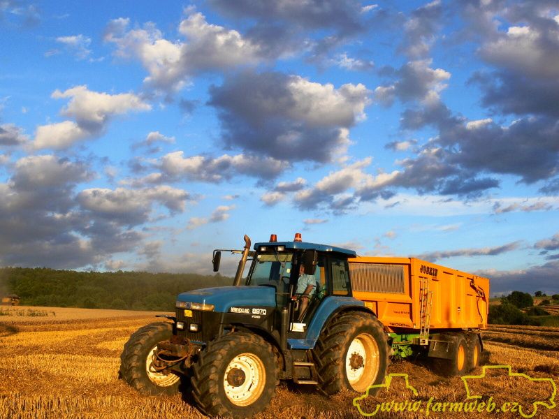

můžu se zeptat proč to Géčko nemá vepředu závaží? Kort na takovim terenusmile
Manny   24.12.2010 20:32:24
Toto není "G", "G" má motor Fiat Argi, tento model má motor Ford. smile
Honza.S2   24.12.2010 21:15:00
Tohle je Fordík série 70, byla původně pojmenovaná jako "Genesis" proto Fiatagri G a Ford series70 (G/70). Motor Ford, bezvložkový, s obsahem 7,5 l. Červené Fiatagri G byly na chlup stejné akorát s jinou barvou. Motory měly také Fordsmile
A závaží má zřejmě sundané proto, že v dopravě je to lepší a hlavně mu netrpí zbytečně přední náprava.
steyr_mx   25.12.2010 01:14:54
a hlavne bez zavazia to neskace ako kozasmile vlastna skusenost
Tomas1   25.12.2010 01:22:33
No ono to bude asi jak kdy a jakým strojem... Tady 2 roky jezdil JD8100 bez závaží s návěsem Strom TC 21000, traktor s tím skákal pořád, na cestě se stím nedalo jet svižněj, (je jasné že traktor nemá odpruženou přední nápravu, ale je to i tím návěsem, má špatně rozložené hmotnosti a značná tíha se přenáší na traktor, který byl bez předního závaží). Letos se koupilo plné závaží 1000kg a jelen sedí na silnici perfektně, a ovladatelnost celé soupravy je znatelně lepší.smile
steyr_mx   25.12.2010 01:41:17
"G" ečko s ktorym so mjazdil ja malo na predku 1660kg vozil som baliky ale nedalo sa s tym ist na plny plyn... po sundani zavazia som vsade letel kolko sa len dalo :Dsmile
Honza.S2   25.12.2010 09:31:10
Přesně tak, při vyšší rychlosti se začne houpat a náprava dostává zabrat. Před několika lety si sundávali u nás závaží i na jarní přípravy protože opravy svisláků byly relativně drahé. A při delším odstavení traktoru není na škodu šupnout pod nápravu i závaží špalek.
