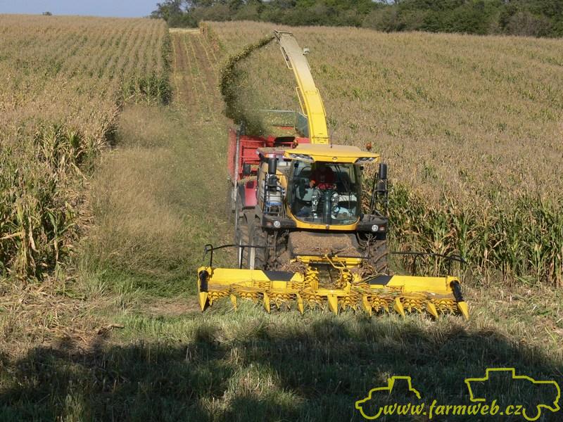

Tato fotografie krásně dokumentuje, jakým problémem je obsekávání a prosekávání kukuřic z hlediska ztrát píce (tedy i zrna, které uletí mimo odvoz ). Zvláště markantní je to u traktorových návěsů. Proto ještě udržujeme při životě Š 706 s bednami. V této galerii jsou moc pěkné fotky.

No zajímavá úvaha, ale ne vždy reálná. Obvykle se siláže dělají před sklízní na zrno, většinou kukuřice ještě není 100% vhodná na sklizen na zrno.

Nejúčinnější bude řezačka na způsob FIELD SHUTTLE.

U nás se za řezačku zapřahal valníksmile smile smile

Libor169: proč jako vtip. je to jedno z lepších řešení. Nebo jak zmiňuje LZE, používat Š706.
naši sousedi na Domažlicku tu kukuřici při obsekávce foukají do pole aby se nezdržovali
Pavel Toman: já bych to spíš specifikoval tím, že kukuřice vhodná pro konzervaci má vlhkost 30-35 %, na zrno musí být podstatně zralejší s nižší vlhkostí

To už jsem viděl lepší řešení než foukat kukuřicu do pole. Odvoz jel v neposečeným, pokud možno v kolejáku, řezačka to pak vzala do protisměru, a podle odhadu byla ztráta tak 2 řádky co zůstaly nazemi.

Stepan: kolejový řádek v kukuřici? asi nějaké novoty smile když jede odvoz v porostu 3m vysokém, tak poláme všechny rostliny a nejen ty co přejede kolama a to pak žádná řezačka nezvedne, tudíž se to musí nějak zlikvidovat, aby se dal pozemek dále zpracovat

Tenhle způsob projíždění náklaďáku v neposečené kukuřici se u nás praktikoval taky v době kdy nahradil JD 6810 Steyra 8300 s Kemprem. Za Steyrem se normálně prosíkalo i s traktorama protože traktor v pohodě přefoukal. Za jelenem nikdo nechce jezdit protože moc "kropí" a odvoz má víc na střeše než ve voze. Když si tenhle týden mohli vyzkoušet Jaguara tak za nim při prosíkání jezdili a boudy měli bez "čepiček" z kukuřice.

A Jaguar přefoukne i návěs, když na to příjde, ale to nejen Jaguar, aby mě někdo nenapadl, že mu nějak moc fandím. Záleží hodně na tom kolik z komínu letí hmoty.

nechci do toho kecat ale hodně záleží i na obsluze tý řezačky, kdyš sem sledoval 850tku tak krásně přefoukla forteru až na konec i za megu 13 a druhej den jezdil na řezačce jinej řidič a ten se netrefil ani na trambussmile

To Pavel Toman: Je to tak jak říkáš,v sobotu sem byl obhlídnout stav kukuřice a na zrno to pude to nejdřív za měsíc a se silážema u nás eště nezačli.smile
