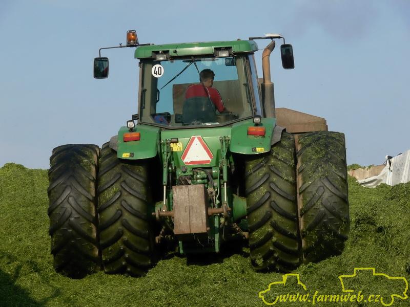

teď když tak vznesu dotaz ... ohledně 8230 + návěs opavák ...můj návrh,proč s tmi nejezdi 7800 a 8230 nedusá,mi bylo odpovězeno,kvůli šířce pneu,že 7800 má menší pneu a tím samozřejmě větší tlak ...to teda chcete říct,že v tomhle podniku jsou ty málo chytří??? když daji rozhrnovat a zároveň dusat traktor s dvojmontáží a 8530 na širokých pneu? TÍM SE NECHCI DOTKNOUT NIKOHO ZE ZŮČASTNĚNÝCH DANÉHO FOCENÉHO PODNIKU!!! smile ... protože diskuze u fotky s JD 8230 a opavák a tahle fotka si vyloženě protiřečí ... byl jsem za "špatného" když sem argumentoval,že zase takovej rozdíl v tom neni a že ta 7800 to udělá s tim opavákem za poloviční spotřebu ...když nemaji za 8230 návěs jako zde s tou 8220 a Krampe Big Body 800 smile

jezdím s tímto jd a ze skušenosti bez těch dvoumontáží ma daleko horší opření (klouže se ) a boří a s vzniklým prokluzem vzrůstá i spotřeba a s tím spojené náklady jinak se šlape hlavně pendolínem a tohle slouží jen k rozrovnání senáže

Jen malá poznámka k této fotce. Smyslem dusání je utlačit senáž co nejvíce a vytlačit vzduch. Proto platí obecně zásada zásadně bez dvoumontáží ,co největší hmotnost dusacího nebo rozhrnovacího prostředku, co největší talk v pneu. Tato kombinace patří na pole, kde chci naopak co nejmenší tlak.
To co říká borek 0102 je pravda. Pokud se jednomontáž boří, je to signál,že není někde něco v pořádku. Platí zásada , že 1 t siláže nebo senáže by měl utlačovat dusací prostředek o hmotnosti 14 t asi 2,5 t. Když to přepočtete, tak jeden dusací prostředek zvládne maximálně 24 tun. Pokud má linka výkon 100 t/hod potřebuješ 4 ks dusacích prostředků. Ještě ke spotřebě. Konečně tady někdo vyjádřil souvztažnost talu v pneu a spotřeby. Je logické ,že s dvoumontáží se na jámně jezdí lehčeji, není prokluz a je nižší spotřeba. "Dobrý farmář" ale toto potřebuje obráceně. Na jámně co největší tlak na půdu(senáž) a na poli co nejmenší.
