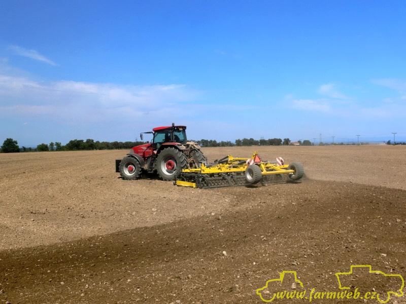

Nevite někdo jak musí byt silny traktor (koně) na kompaktor od lemkena 4 m, nesený???smile
Metallica   08.03.2009 20:22:53
Kolem 140k (Zdroj - oficiální stránky výrobce)
Tolar   08.03.2009 20:24:11
Něco okolo 120 koní by mělo stačit .smile
Jakub Herot   08.03.2009 20:24:37
Díky mocsmile
Jakub Herot   08.03.2009 20:33:15
A ještě něco lemken solitar 4 jaky výkon (koně) pls nemužu to najít na těch ofi. strankachsmile ??
Broník   08.03.2009 20:35:30
To TS110 Elite: Solitair samotnou sečku o tohle záběru musí přece utahnout i 120ka zetor.A k tomu Rubínu...když ho budeš mít nejmín 10 cm v zemi a pojedeš do nějakého většího kopce,tak ti 140 koní stačit nebude.smile
Broník   08.03.2009 20:41:25
To TS110 Elite : Musíš sám vědět jaký máš podmínky.Podle toho bych se pak dál rozhodoval...smile
Ondra A   08.03.2009 20:47:21
Tak jesi co vím máte mít Pumu 155..?
165 by už byla na 4 metrovej moc...
Ale vše zaleží na půdě..smile
steyr_mx   08.03.2009 20:52:07
u nas taha MXM 190 kompaktor od farmetu k450 ale ma s tym co robitsmile
Jakub Herot   08.03.2009 20:52:51
to Ondra A: co myslíš 4m kompaktor nebo rubina ??
kompaktor bude tahat asi 140 maxxum sice to kolega kupoval do 100 ale nevadísmile
Zetor   08.03.2009 20:53:23
Prospektovy údaj na 4m Rubin je 180koní. U nás je 5m a měl s ním problémy i JD 8220, když se dal do hloubky. Záleží jak hluboko půjdete. Na kompaktor 4m udává prospekt 130 koní.
