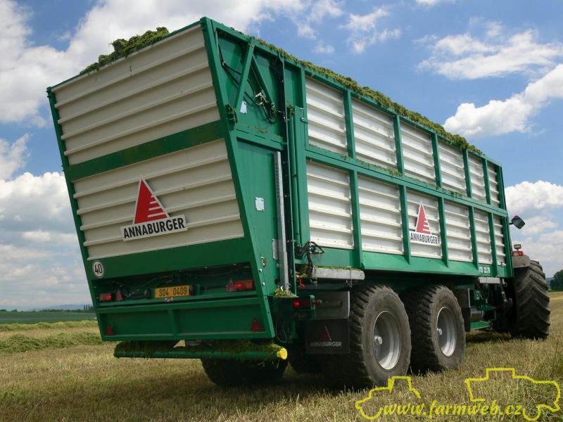

Takto vypadá senážní nástavba na rozmetadlo nebo rozmetací nástavbu v originálu od firmy Annaburger. Výhodou tohoto řešení je možnost plnění senážního lisu díky převisu , který činí asi 40 cm. Pokud se sundá rozmetací ústrojí a udělá si to zákazník sám jako v Čechticích, může materiál padat před lisem na zem.
TomDuba   08.02.2009 19:31:20
to Martin Hruška: Ale i tato nástavba je menší něž korba s nástavkami ?
Martin Hruška   08.02.2009 20:01:11
Pro TomDuba: Záleží na přesném propočtu. Tento vůz má délku postranic 6,9 m,šířku 2,3 m a výšku 2,0 m .Zadní díl dveří je asi 1 m dlouhý.
Pokud to správně počítám, tak se tam může vejít 37 m3 hmoty, pokud uděláš čepici a zhutníš to řezačkou tak je to okolo 40 m3.
Korba 7 x 2,25 x 1,8 m ( plus O,6 m nástavek) = 37,8 m3
V praxi mají ale některé korby výšku postranic jen 1,6 m + nástavky.
Ten kdo chce vozit obilí si k vozu vezme nástavky a za 5 minut má korbu vybavenou na senáž, zatímco ta druhá verze trvá do 2 hodin.
Záleží na každém zákazníkovi.
