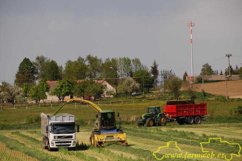

alda   22.05.2008 18:07:46
Kvalitně posečennésmile
verek   22.05.2008 18:11:31
právě sem se chtěl zaptat kde je problém?to má tak roztažené lišty nebo co?
Proxima   22.05.2008 18:20:05
Podle mě tam sou přejezdy od něčeho ne, když to ještě nebylo posečené smile
Merlo   22.05.2008 18:25:19
u diskových rotaček(trojkombinací)je todle normál.zastaví se ti jeden disk a obsluha stroje neví že to neseče,protože to není vidět,protože jak to žací ústrojí tu trávu povalí ,tak se to zjistí až při nahrnování že to není posekané.Mám skušenost že takhle po diskovce vypadalo pole s rozlohou 25 ha.
neznalek   22.05.2008 18:43:17
asi přejezdy od postřikovače nebo práškovačky, kdyby se zastavil jeden disk, tak mužou tu rotačku asik rovnou vyhodit smile
cobolak   22.05.2008 19:05:43
Muzou rovnou delat druhou sečsmile
Koloman   22.05.2008 19:47:59
suhlasim s neznalkom...ved rotacky su spravene pokial sa nemylim tak, že jedno ozubene koleso zapada do druheho a tym sa vlastne otacaju...a teda pokial by sa zastavil jeden disk v strede tak by sa zastavila polka zaberu
qetakk   22.05.2008 19:59:27
Co tomu bylo vám neřeknu ,ale mlátil do toho kladivem.
OŤAS   22.05.2008 20:47:25
Mně se takové židy občas, u jednoho nejmenovaného stroje z Rakouska, stávaly když jsem chytil třeba i hlínu, tak se nůž schoval pod disk. Doufám že už se tyto problémy vychytaly, poněvadž občas to bylo utrpení.
Václav01   22.05.2008 21:13:24
Disk se určitě nezastaví, ale když trefí diskovka kamen, tak se někdy stane, že se přerazí nože nebo vyletí z disku a než se na to přijde tak to chvíli trvá, protože to pod řádkem není vidět.
lord jakomo   22.05.2008 22:26:47
neznalek má pravdu ty kohouty jsou od něčeho co tam před sečením jelo a rotačka to nemohla usíct protože to leželo
