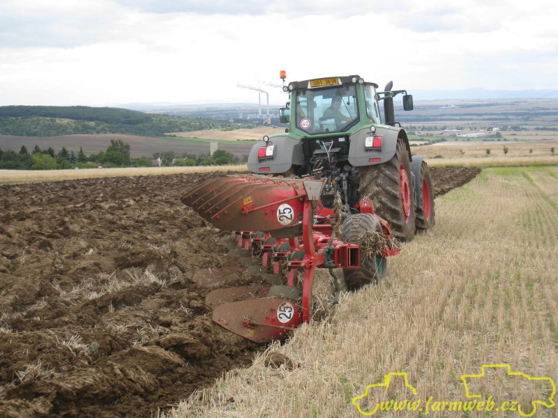

pavelb   23.12.2011 17:21:43
Orba teda nic mocsmile
Honza.S2   23.12.2011 17:40:49
Obávám se že ve vlhkém strnisku po pšenici a po ječmenu obzvláště dvakrát tolik nic lepšího neuděláš. A o to horší je to připravit na setí, ještě když se to nechá tři dny zaschnout tak to je onosmile Na tom se dají vylámat zuby vzteky.
JAKUB   23.12.2011 17:44:38
No teda já nevím, jak někdo může z fotky poznat jesli je orba dobrá nebo špatná.Kolik toho máš naoráno, že tak soudíš.Vůdec nevíš jaké byly podmínky pro orbu.
Ratiboric   23.12.2011 17:50:08
tak to vydíš ne že nepřevrací zustavá venku strništěsmile
JeZeDák   23.12.2011 22:09:16
má 936 tak se nesmí ten pluh pustit hloubějc orám už nějakej ten pátek a od oka bych řekl že to je tak 15cm a když s tim poletí 10km/h tak je jasný že to nezaklopí přičemž konstrukční rychlost s pluhem je 6-8km/h a ten pluh má být puštěnej hluboko alespoň 20 cm aby se při této rychlosti dokázala půda se strništěm otočit(lepší jsou proto předradličky) ale jináč pěkná galerka
pavelb   24.12.2011 14:10:45
Soudim to,ze strniste nema moc zaklopeny.smile
Ratiboric   24.12.2011 14:32:35
My taheme 5 radličnej za zetorem 160 ten pluh je pg 110 je to dobrej pluh říkase že jsou nejlehčí ale zato kvalitní pluh z Norska smile ale chtelo by to nevěj traktor smile tohle je na tenhle pluh trochu zastaraly malo koncovek na olejsmile
