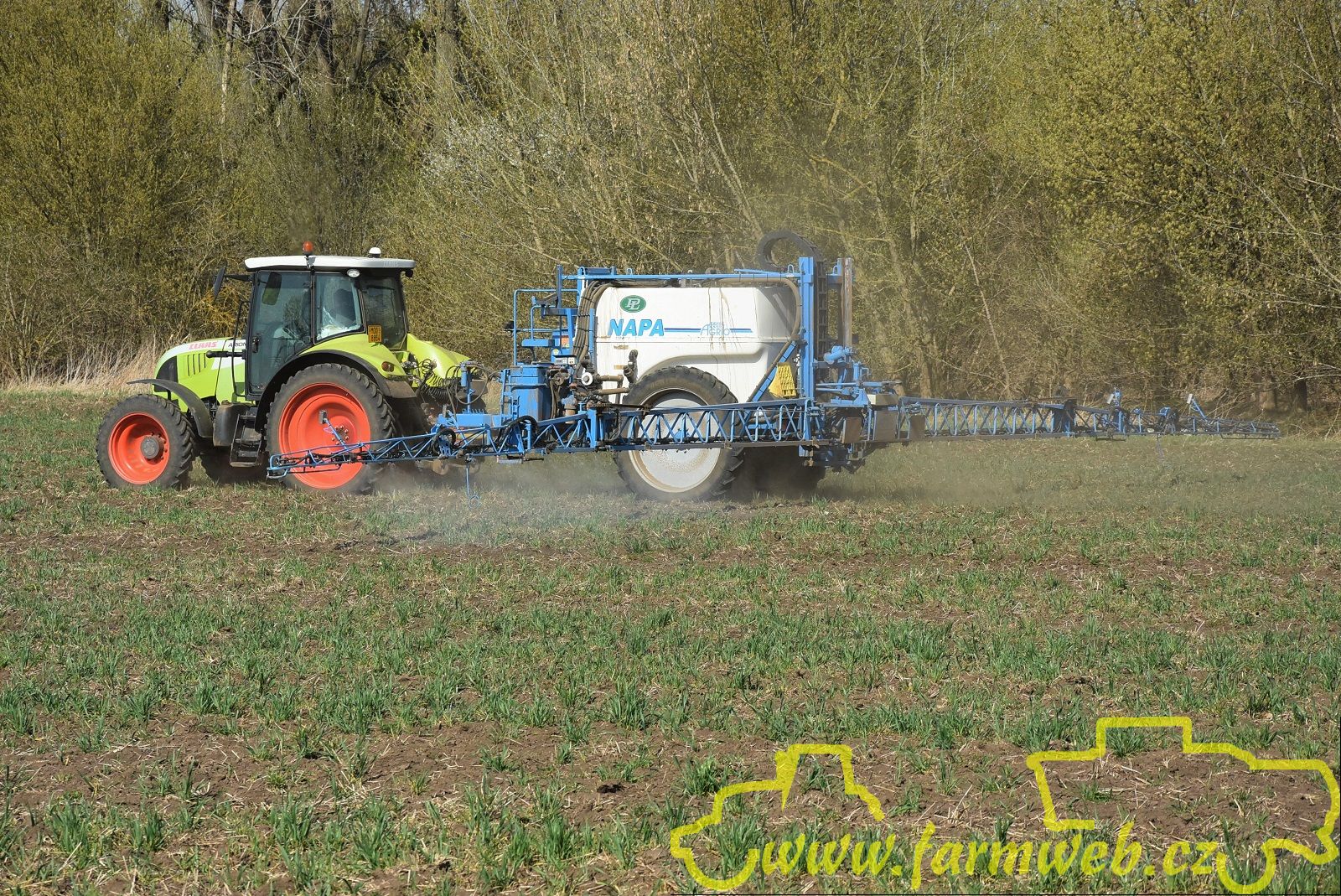

Zdravím,mám dotaz na tuto Napu,pokud je tu někdo znalý. Mámě ji čerstvě jako ojetinu a nějak se nemůžeme sejít s množstvím vody. Nádrž by měla být 3800 (3500 jmenovitý objem + 300 rezerva na pěnu),ale měřák ukazuje pouze do 3600 a při tomto množství už je voda po vrch. Zároveň zbývá po postřiku více vody,než by mělo. Kalibruje se nějak hladinoměr?

A když koukám na fotku nahoře nad diskuzí,kde mají anténu vzadu na traktoře,znova projdu všechny zadané údaje v nastavení. Máme totiž anténu vepředu. Vím,že se nastavovala vzdálenost ramen od závěsu,ale vzdáleností mezi závěsem a anténou si už nejsem jistý.
