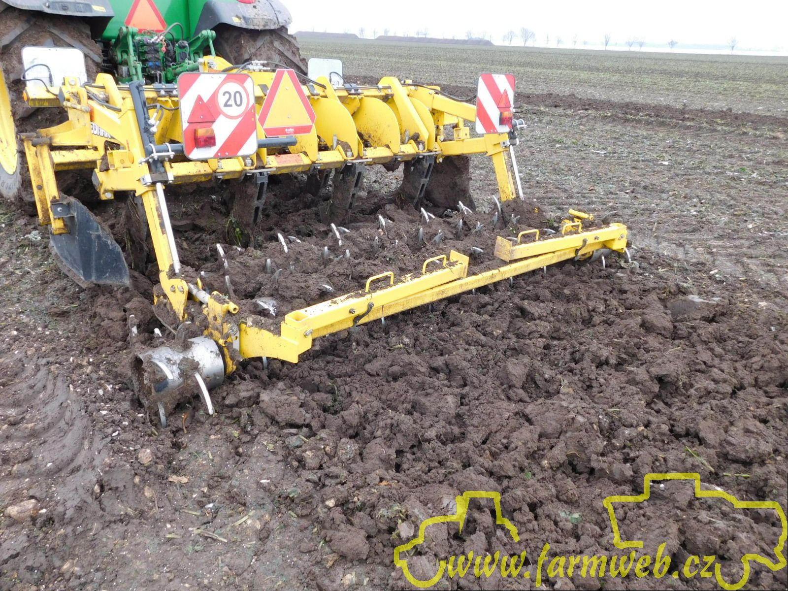

Vynikající podrývák za sucha, kdy v přeschlé půdě lezou urýpnuté skývy i přes zadní traverzu, za vlhka, v běžném podzimu jím hlína neprochází pod rámem, katastrofa na entou...
karanice   29.12.2017 22:32:47
Jo ten Pěch je průser, ale stejně nevěřím tomu, že to zpracuje rovnoměrně celý profil.Já když na to koukal tak to dělá jen rýhy a když po tom jede pluh tak to cítíš.
Honza.S2   29.12.2017 22:46:50
Zpracuje, v utuženinách to dělá co má, jezdil jsem s tím i bez křídel. Pěch je až druhořadá věc, nějvětší problém je za vlhka kdy se nahromadí hlína pod rámem a končíš po 10 metrech. Všichni mají lepší průchodnost, větší světlou výšku. Ten zadní jekl tomu brání nejvíc. O kvalitě se nemá cenu ani bavit, čtyři roky a je to po smrti. Princip zpracování půdy dobrý, provedení tohoto stroje špatný. Farmet a Maschio jiná liga.
tomD   30.12.2017 00:47:57
a ještě větší top je ktomu mít ty disky přídavny , težký jak smile ...již několikrat praskli veškere čepy co to má, rám zkroucený jak paragraf smile smile teď je stim o pusu jen přejet přes silnici....jinak práce ve větším vlhku je kapitola sama o sobě :D...měli jsme tu borce od bednara přímo na poli a jednou nám bylo řečeno že pracujem v extremním suchu a podruhé že zas v extremním mokru smile že na to ta mašina nenísmile
Honza.S2   30.12.2017 09:09:49
Teď se dívám že ještě na tom nemá hydraulické jištění slupicsmile
Tady u toho střepu jde o to že ten zadní jekl je moc blízko slupic. Ty urýpnou kus hlíny která vyjede po celé délce slupice a narazí do něho. Za sucha tak ani ne, pokud tam není moc rostlinných zbytků. Za vlhka nebo v lepivých půdách to nejde, slupice naberou v mžiku pod sebe obrovské množství hlín. Při maximálním zahloubení stroje mám pod rámem s bídou 20cm prostor tak co to má dělat. Farmet to u Digra má jinak, Maschio u Artiglia má jiný rám takže se zastaví až se zalepí válec.
Tak jako je TO jedinečný je TN propadák.
