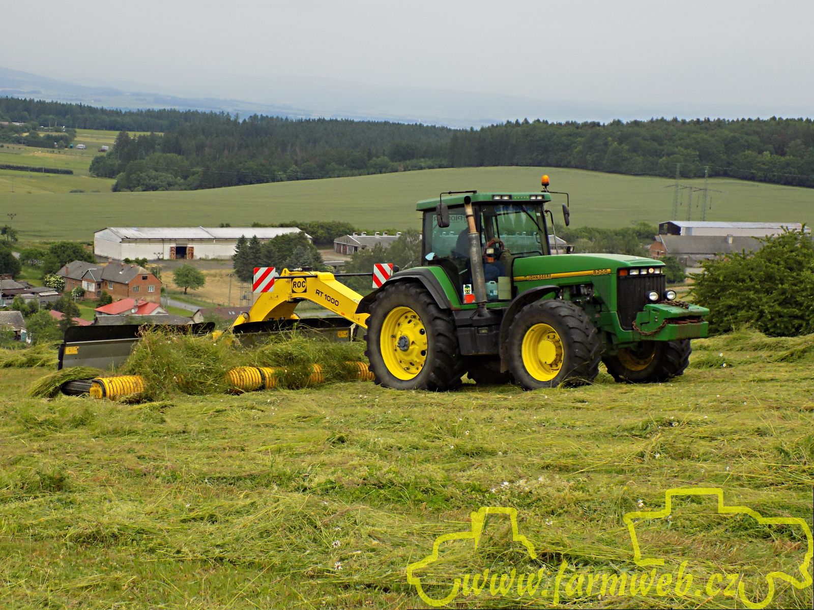

Umí řada 8x00 točit 540? smile to byla nějaká příplatková výbava v té době? naše umí jen 1000 a koncovka je silný tisícihran smile
Radim (ody)    29.06.2016 19:29:48
tak to ubec nevím to ti neporadím smile
vladapo   30.06.2016 08:26:26
Dodali jsme tam redukční převodovku.
zajímá mě pohon přední kosy na 8320 - je to na kardan (lze to dodat na tuto řadu JD 8x20?!?)nebo hydromotor?
chomyz   30.06.2016 11:11:11
I mě by zajímal ten přední PTO který je u JD řad 8X00 až 8X20 poněkud oříšek...
Vím, že se to tu už kdysi řešilo ale nemůžu to najít.
Jezdí někde čelní rotačka hnaná hydromotorem (případně zkušenosti)? Děkuji
Karel Arazim   30.06.2016 13:30:27
Máme 8320 dovezenou z Německa, která umí na zadním vývoďáku i 540, které se přepnou výměnou koncovky. Předním vývodovým hřídelem je vybaven traktor taky, ale není to zrovna jednoduché řešení. Je to myslím od firmy Sauter nebo tak něco podobného, protože tam na to není moc místa. V podstatě je tam pomocí úhlových převodovek sestup z klikové hřídele do převodovky se spojkou, ze které je vyvedena koncovka na kardan......
vladapo   01.07.2016 07:13:03
My jsme dělali jednou přední pohon pro JD8400 na hydro, klient si dodal hydromotor, my jsme jej dobudovali na čelní rotačku JF. Přestože byl přesvědčen o tom, že to traktor uchladí, nebyla to pravda. Jezdil teda do chvíle pokud to sekalo, pak zvedl předek a jel jen se zadní lištou, po 1-2 jízdách olej zchladl a zase pár jízd udělal se soupravou.
Kdyby tam byl externí, správně zvolený chladič, tak by to asi jelo.
Nyní je rotačka opět předělána na mechaniku a dělá 4-5 sečí ročně na MF 8140.
