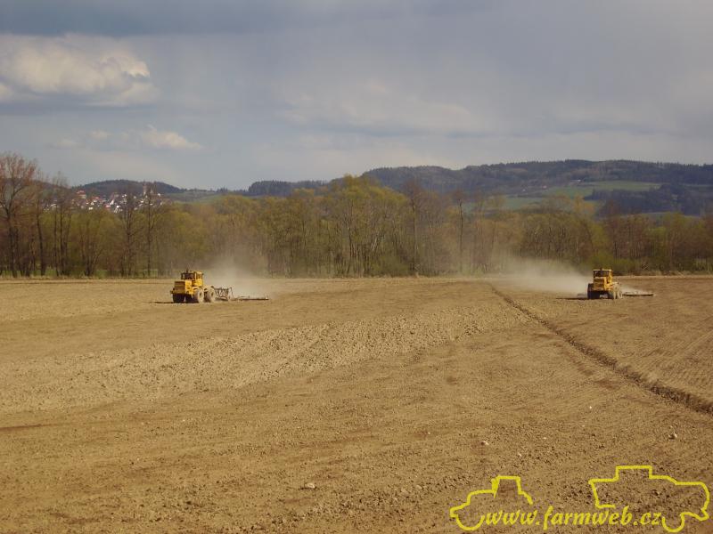

Pěkně to za nima vypadá, ale ta rozpluha je brutální.smile

treba pripravujou dve pole najednou a nebo to maji rozdelene naschval smile

Tohle je jedno a to samé pole.Že je tam takhle obrovská brázda bych neřek,že je nějaká chyba.Viděl sem to zatim na všech polích,které naši páni oráči ořou.A i v jiných podnicích.Mě se na té brázdě nezdá nic špatného.smile

Jestli to není na odtok vody?smile

Bronik: Nevšiml sis, jestli při orání zatahují rozor? Tohle vypadá, že i poslední brázdu orají s pluhem vzadu naplno v zemi...

Na odtok vody to určitě není ,to by mohl přijít větší liják a z brázdičky by mohli mít dost velkou škarpu.smile

Jelikož ořou jednostannými pluhy tak na poli vznikne svor a rozora a tady je vidět zrovna rozora, žádná brázda na vodu. Například já tu rozoru zatahuji pluhem, abych tu brázdu nemusel smykem zahrnovat.

Většinou se rozory zatahujou pluhem,. aspoň u nás, první radlice do země poslední jen tak na lízačku, na 161 45 malá 2, a valit, projedem tam a zpátka, a je uklizenosmile A když to nejde takhle, tak jedem (samo když jsme 2) za sebou, a jeden dělá menší brázdu, kterou už ten druhej zatáhne. To je pak ježdění, a nemusí se nic zahrnovat při přípravě
