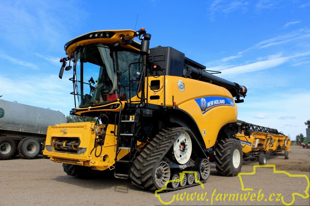

Krásný stroj, doufám, že se v praxi osvědčí.smile
Ještě bych mu dodal pásovou lištu Macdon a byl by to úplný TOP.smile
Michal Vencel   16.07.2016 19:50:54
Zatím tato Královna polí předčila naše očekávání, která nebyla vůbec malá.
Pásovou lištu MacDon? NIKDY!!! Máme s ní bohaté zkušenosti u CR9090 a CR9.80 a sklidným srdcem mohu říct, že by nestíhala této výkonné mlátičce v těchto podmínkách!
A kdo tomu nevěří, přijeďte se přesvědčit sami! Nechci tu žádnou diskuzi s prázdnými slovy... Přijeďte a uvidíte sami! Jedna návštěva oproti tísícům zbytečných slov!

Úžasná mlátička, na její výkonnost bych se rád podíval v reálu...

Chci se zeptat jak funguje ten leaser pilot u NH na té kabině. Já jezdím s Claas Lexion 670 TT a ten ho má na liště zajímala by mě skutečnost jestli je to dobré a popřípadě jeho výhody smile

New Holland jde cestou, že má 1 "oko" na snímání posečené a neposečené hrany na kabině. Funguje to bez problémů a nespornou výhodou je přítomnost jednoho "oka", které se natáčí a tím dokáže navigovat na obě strany. Problém mi to dělalo v řepce s lištou MacDon, kdy jsem jel podle levé strany a měl jsem lištu nahoře a přihaněč taktéž maximálně nahoře. Problém nastával díky přihaněči u MD, kdy se prsty vracejí vrchem a způsobovalo to, že se laser pilot neustále zapínal a vypínal a zapínal a vypínal při zastínění přiháňkou přihaněče laserového paprsku.
