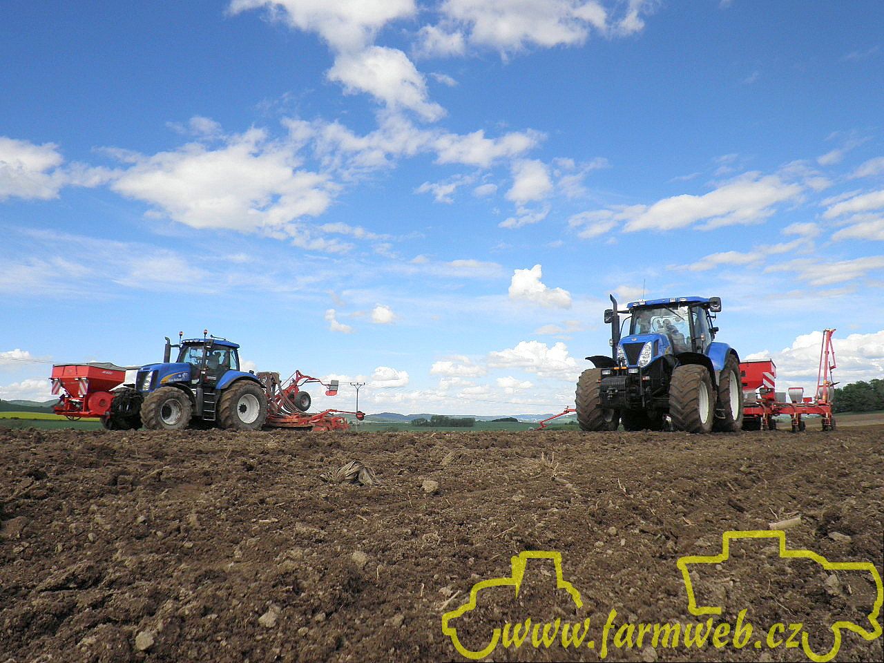

Dvě různé technologie setí kukuřice na jednom poli? co výnos má to nějaký vliv?? náklady na založení porostu musí být diametrálně odlišné....

Bylo hodně důvodů. První byl ten který popisuje Broník, další byl ohledně šířky řádků kdy se vešlo do kemperu 6 až 7 a řádky pořád uskakovaly takže se nedalo jezdit rovně. Sečka se nedala seřídit na hustotu setí takže byli zrna blízko u sebe a byla tím pádem i menší kukuřice

T8030 vykonává předseťovou přípravu. Sít kukuřici s Ventou možné je, ale je to nepřesné. Jestli si dobře pamatuju vysvětlení, tak jde v podstatě o to, že sečka neseje přesně zrníčko za zrníčkem, ale vyseje několik najednou, pak chvíli nic, pak zase několik zrn.
V prospektech jsem viděl, že je možné na rotační brány připojit klasickou přesnou sečku typu Kuhn Maxima.
Souprava už slouží od roku 2007, pracuje v okolí Koryt, Dlažova nebo Číhaně.
