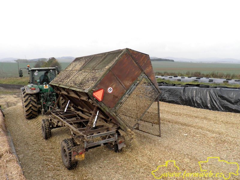

Docela by mě zajímalo jaký jsou náklady na 1t odvezený hmoty v týhle agregaci. Moc často sem podobný komenty nepíšu, ale tohle musí zarazit každýho. Dit tohle je jako tunelovat vlastní firmusmile smile

Opravdu dlouho jsem váhal, jestli ty fotky udělat a ještě delší dobu jsem přemýšlel, jestli je sem dát. Mám ten pocit, že v poslední době tady bohužel náklady nikdo moc neřeší, což je samozdřejmě z pohledu ekonomiky katastrofa.
K téhle agregaci. Traktor má od loňského roku k dispozici senážní vůz Jumbo 8000 se kterým traktor tři dny senážoval. Protože sundání těch krytů na střeše Jumba ( nevím, jak bych to lépe popsal, snad mě všichni chápu ) trvá ve dvou lidech půl dne a v podniku ty lidi a čas prostě teď nejsou, vedení rozhodlo, že pojede tenhle traktor se sedmitunou. Podle návodu to má trvat 20 minut, ale to neni reálné díky složitosti celého procesu sundavání.
Další dny pršelo, a tak se celá záležitost vyřešila a teď už jezdí s Jumbem.
Je jasné, že senážní vůz neni stavěn na větší váhy, a tak vozí průměrně +- 120 metráků siláže ( stejně jako odveze Tatra 148 ). Spotřeba závisí na kopcovitosti terénu a vzdálenosti jámy. Za deset hodin provozu spotřeba nepřekročí 200 litrů.

To Broník, tohle ale neřeší podstatu toho na co jsem se ptal. Ono nejde počítat jenom 200l nafty. Dobře vezme 200L nafty, ale jaký jsou další náklady? Gumy, olej, opotřebení stroje atd atd. Neřikám koupit velkej návěs a hrr to a hrr tamto. Ale v tomhle případě by mě opravdu zajímala efektivita kdyby s tím jezdila nějaká 100ka. Prostě nejde napsat, traktor si s tím vzal 200l nafty denně a odvez toho dost. Musí se počítat náklady na 1t (aspoň podle mě) a to v týhle kombinaci musí bejt krutě neefektivní.

To Tomášj.: Takové komentáře tvého tipu se mi líbí. Prostě jsi odborník od zeléného stolu, či školní lavice. Už při pohledu na první fotku jsi mohl vydedukovat, že je to kombinace dočasná. Na první pohled vidím, že traktor má trubku na vedení osiva ze zásobníku vpředu, tak tě mohlo napadnout že traktor většinu podzimu je agregován se sečkou. Potom je napsáno v titulku, že tam byla službařská řezačka, tak asi plánovaný, teoretický odvoz nestačil, tak je potřeba operatívně posílit odvoz, co bude nejrychlejší? Vím že jste ze školy nabitý vědomostmi, ale někdy se teorie a praxe hoooodně liší. To samé je i v ekonomické stránce. Možná že k tomu za pár let dojdeš.smile smile

Je zajímavé, že všichni tu řeší spotřebu, ale kde máte celkové náklady na provoz. Respektive náklady na tunokilometr se vším všudy?? Tam by bylo zajímavé to porovnání a stejně tak tomu je např. při setí. 2 menší kombinace nebo 1 větší? To vše řeknou celkové náklady na provoz nikoliv jen spotřeba pánové.smile

No,vždyť tohle je názorný příklad špatné organizace práce,ne?Kde se stala chyba že nestíhal odvoz?Pod pojmem správný ogranizace práce se mě osobně vybaví,že by traktoristi měly od rána vědět co budou dělat,ne? Kdyby to bylo dobře zorganizovaný,tak se to traktoristá ráno dozví a do svačiny stihne udělat ůdržbu na jiným traktoru,beztak se na pole dřív jak v 8 nedostanou...smile smile

Obecně je v našich podnicích vldět na fotkách z Farmwebu spousta nevhodných agregací, kdy traktor 280 -300 k tahá relativně "malý" tandemový návěs třeba tuzemské provenience. Zde je trochu chyba prodejce jak traktorů ,tak návěsů, kdy ve snaze prodat jedno nebo druhé se snaží buď prodat velký traktor nebo za velký traktor nějakou "vlečku".
U mně je to trochu jiné, protože u Profi dopravní techniky se dá optimalizovat celá souprava a je rozdíl mezi traktory řady do 200 k (Fendt 820, Case IH CVX,JD7530 atd) a traktory JD 8000 řada (postaru), Magnum ,New Holland 8000 v ceně a především ve spotřebě.
Zde chybí ve většině podniků nějaké plánování, dlouhodobá vize, obecně.
To co je vidět na obrázku je asi nejstrašnější dopravní kombinace ,která byla za poslední 2 roky na FW. Divím se proč je okolo toho tolik diskuze.
V testech na Michelin gumně 600/55-26,5"Cargo X bib byl rozdíl ve spotřebě na poli mezi 2 a 4 bary skoro 45% navíc.
Tady to může být 1 x tolik. Ale náklady na 1 t jsou nejdůležitější, protože od toho se odvíjí ekonomika.
Je tady ale velká skupina družstev ,které dlouhodobě balancují na hraně bankrotu a na technice je to taky vidět. Poslední dva roky tento problém ještě prohloubily.
Nechci nikoho soudit, protože ten podnik neznám, ale minimálně ta agregace JD traktoru něco vypovídá!

Jedna technická poznámka, která je selským rozumem pochopitelná. Pokud v letošních vlhkých podmínkách nasadíte valník s takovými pneumatikami, musíte nasadit logicky silný traktor, protože ten slabý nemá moc šance.
Je to ale kontraproduktivní protože při tomto režimu jízdy se nepočítá jen náklad na 1 l paliva ,ale taky motohodina traktoru (minimálně 600 Kč /motohodinu), mzda obsluhy. Při velkosti korby musím jet s tímto vozem 2-3 x více jízd než s běžným návěsem, nebudu porovnávat Schubmax.
Prostě tahle kombinace není nejvhodnější ani jako nouzové řešení.

Je vidět, že kolega Libor169 je opravdu chlapec z praxe a ví, jak to v běžných zemědělských podnicích chodí. Hluboce si také vážím toho s jakou trpělivostí zde reaguje na vzniklá témata v příspěvcích. Asi nejpodstatnější věc, která je tady řečena je, že neznáte konkrétní podmínky v dané situaci. Podle mě nemá cenu se víc hádat o agregaci, která takhle fungovala jeden den navíc z vůle vedení a výše uvedených důvodů. Kdyby tohle byla trvalá agregace, bylo by to něco jiného. Nejen v letoším roce je tohle ale typický obrázek k okolních podniků ( nebudu jmenovat ), kde například JD 8330, NH T8030, NH T8040 občas tahají devítinuny, osmituny. Přesto podniky hospodaří se ziskem a nemají zájem investovat do dopravní techniky. Proč ? Většinu dnů v roce by stála v kopřivách, protože silné a velké traktory mají za úkol přípravu půdy a setí a odvoz zajistí auta, slabší zetory a když je nějaká nouzová situace ( velká vzdálenost pole od sušky nebo přijedou kombajnovat službaři ), tak prostě na pár dnů jede větší traktor s neadekvátním návěsem. Pořád to vyjde levněji než kupovat nový návěs. Je třeba si uvědomit, že řada místních podniků prochází až teď procesem obměňování a investování do techniky a prioritní pro každý podnik je investovat do přípravy půdy, setí a sklizňové techniky. Vidíme tady ročně spoustu úžasné techniky a každý si na první pohled řekne jak se ten podnik asi má dobře. Ale nikdo už se nedívá z jakých zdrojů byl majetek podniku pořízen. Kde všude má ten podnik dluhy.
S jistotou můžu říct, že konkrétně tenhle podnik pořizuje majetek výhradně z vlasních zdrojů a platí vše včas.
Než se zadlužovat a kupovat návěs, který pojede pár dní v roce, neni vážně lepší, aby jedno odpoledne jezdil tenhle traktor se sedmitunou ?

Připojím i svůj názor z mé skoro 10-ti leté praxe je mi jasné,že někdy není vyhnutí a prostě musí být nasazena takováto souprava příklad z naší firmy v dnešních dnech:
Vozíme špenát do mrazíren cesta tam a zpět 90km jezdí JD 6920+Mega 20 a jako druhý odvozce jsem já s Case 250+ZDT Mega Hook 16 což je skoro stejný případ jako tady na fotce JD+osmituna,ale prostě není vyhnutí kolega to sám nestíhá a nosič kontejnerů normálně tahá Lamborghiny 190 který je starý cca 16let a obsluha stroje si netroufne sním jezdit takovou vzdálenost,protože by mu to mohlo někde zase umřít což vedení chápe a proto jezdím s Casem samozřejmě to není efektivní,ale jiný traktor do toho nemáme.
Pro informaci já v kontejneru vozím cca 9-11t špenátu a kolega kolem 7t moje spotřeba je kolem 70l/100km JD 6920 ujede o hodně levněji bohužel nevím za kolik ještě jsme to nepočítali

to Broník a Libor 169: Jsem rád, že se tu účastní i lidé vidící realitu provozusmile Jinak myslím, že celá diskuze je trošku mimo, když tu Broník krásně vysvětlil, proč a na jak dlouho a za jakých podmínek vznikla tato souprava. Jo kdyby někdo tvrdil - takhle to u nás jezdí 100 dní v roce na 2 směny a máme spočítané, že se to ekonomicky vyplatí, pak je jistě důvod pro plamennou diskusi, ale takových a mnohdy ještě horších nouzovek se musí takřka denně řešit v podnicích mraky a zvláště v roce jako letos, kdy byly mokré žně i začátek podzimu a počasí velmi velmi nevyzpytatelné. Pak když je možnost dostat úrodu z pole jede všechno co má kola a všichni co mají ruce a nohy a i když to zní kacířsky, tak nějakých 100 nebo i 1000 ltr nafty je nic proti milionům korun v úrodě, která padá na zem nebo se kriticky zhoršuje její kvalita s každou další hodinou, strávenou řešením "optimalizace" přepravy, přehazováním nástaveb či přejížděním techniky mezi desítky kilometrů vzdálenými středisky...
Rozhodně to neberu na lehkou váhu a řešení ekonomické dopravy mě maximálně interesuje, ale rozlišujme prosím na fotkách (a to nejen v dopravě) agregace cíleně plánované, vzniklé za určitých neočekávaných podmínek, krátkodobě nouzové a zcela improvizační...smile
