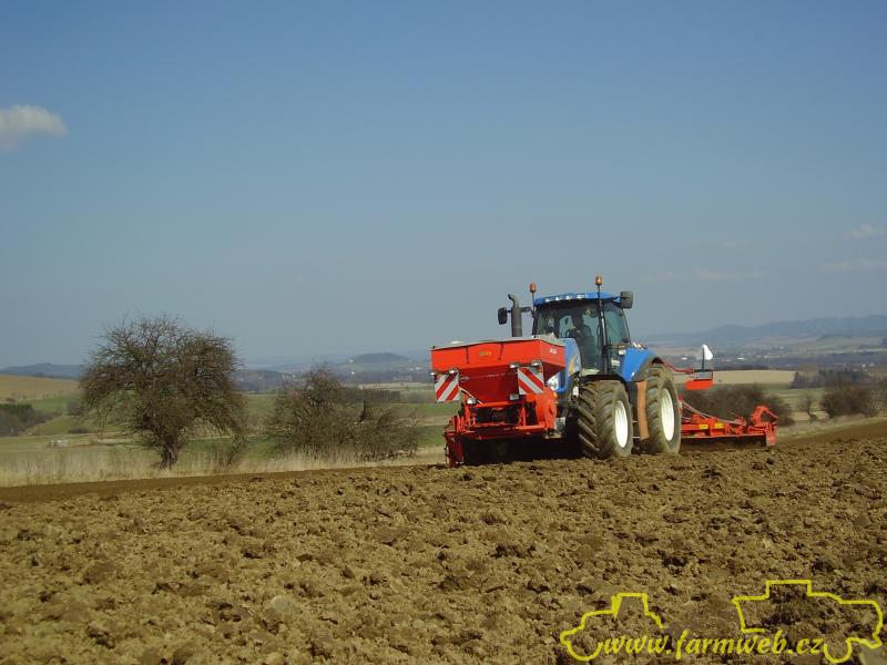

On nepoužívá znamenaky?? To jezdí podle oka nebo ma GPS??
Broník   20.04.2009 17:32:35
To Davegr:Znamenáky na Ventě se nepoužívají ani u nás v podniku,ani v ZD Koryta,protože to strašně zdržuje při otáčení.
Na začátku souvratě musíš zvednout od země kolečko,které je na předním zásobníku a spouští setí,pak zvedáš teprve celou kombinace,která je vzadu, a do toho všeho ještě musíš stihnout zasunout znamenák.Celej tenhle proces musíš udělat na souvrati ještě jednou s tim rozdílem,že znamenák naopak vysuneš,kombinaci spustíš k zemi a kolečko,které spouští setí taky.Ze začátku jsme takhle seli,ale nakonec se od toho upustilo.
No a GPSku nemá T8030 ani 8530ka.Obě soupravy mají moc šikovný řidiče.smile

A proč to všechno šoférové nenaprogramují do souvraťového manažera?
Tomas1   20.04.2009 17:41:00
a za jízdy ten znamenák nemůže skovat a naopak??
Broník   20.04.2009 17:46:04
To Tomas1: Může,proč by nemohl.smile
Pavel Toman   20.04.2009 17:54:59
No je taky otázka, jestli by tady mělo cenu znamenáky vůbec používat (i kdyby to nebylo tak složité). Já jsem v traktoru s touhle sečkou sice nikdy neseděl, ale nevšimnul jsem si, že by na tom zásobníku byla nějaká střelka, nebo něco jiného, podle čeho se orintovat. I kdyby jo, tak pořád je ten zásobník pořádná "boule" a furt se přes něj koukat na lajnu od znamenáku by nebylo asi nic příjemného. Navíc, když nezasetá půlka je hrubá brázda a ta druhá je zpracovaná, tak je snadno vidět kde zaseto je a kde neni smile Takže si po chvíli zjistí odhad a jede.
Něco jiného by bylo sít do zvláčeného pole sečkou která nemá rotační brány, to potom člověk hůř odhadne, kde je a kde neji zaseto a kudy má jet.

To Metallica : Vím o čem mluvíš.Souvratový manažér nebo-li iTec Pro.Jenomže k tomu musí být na traktoru terminál Greeen Star a to náš JD nemá.
Metallica   01.06.2009 21:01:39
iTec Pro řídí traktor včetně otočení, takže traktorista je jenom kontrolor... Mluvím o souvraťovém manažeru, mají ho snad všechny moderní traktory, u JD se jmenuje IMS, u NH je to HTS...
Zetor   01.06.2009 21:10:22
Přesně jak praví Metallica, to je rozdíl, souvraťový management má každý decentní traktor, ITEC pro otáčí celou soupravu bez zásahu obsluhy. Tím se ale nabízí zajímavá otázka. Pokud lze navigaci od JD použít na jiných traktorech, lze použít i ITEC pro na jiných traktorech, nebo to potřebuje prostě JD souvraťový management? smile
