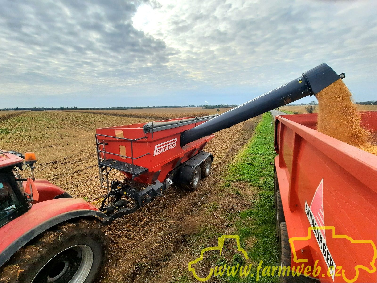

Musím konstatovat že letos na jednom pozemku by se nám takhle dlouhá roura hodila...nějaká praktická zkušenost s plněním přes příkoupu nejlépe na silnici I. třídy?
Michal Horák, PERARD   20.11.2020 20:34:50
smile
Mám praktické zkušenosti, samozřejmě. Vzhledem k tomu, že se mě to týká z pohledu technologie a způsobů používání překládacích vozů, jsem si veškeré věci s tím spojené dávno zjišťoval na příslušných úřadech PČR nebo MDČR. Pro potvrzení a aktualizaci jsem si tam dnes zavolal ještě jednou a prakticky se od té doby nic nezměnilo.
Takže ve věci překládání přes příkop na silnici I. třídy:
Na kraji silnice smí stát odvozní souprava tak, aby byla dobře viditelná a stála tam jen pro nezbytně dlouhou dobu. V zákoně se prý hovoří o nakládání či vykládání vozidla na silnici. Není nutné nějaké označení, ovšem výstražným trojúhelníkem se nic nezkazí, bude-li tam stát delší dobu. Zároveň by bylo dobré zavolat přímo 158 a sdělit, že na takovém a takovém úseku bude v tomto čase probíhat sklizeň, při které budou odvozy stát na kraji silnice za splnění výše uvedených podmínek. Popř. zavolat správci pozemní komunikace, zda je potřeba umístit nějakou značku. Za snížené viditelnosti je vhodné před tímto úsekem umístit alespoň nějaké výstražné oranžové světlo, popř. se značkou. Opět po dohodě se správcem komunikace. Tohle všechno je, řekl bych, časově a finančně dobře zvládnutelné bez rizika porušení zákona.
Teď opačný případ, rovněž dle informací z rozhovoru s PČR:
Daleko horší je to v případě, kdy dochází ke znečištění komunikací vlivem vytahování bláta z polí na silnice. V první řadě tohle ani zákon neumožňuje, jinými slovy, jedná se o jeho porušení.
Povinností řidiče, resp. obsluhy stroje je, před vjezdem na silnici vozidlo řádně očistit tak, aby nedošlo k jakémukoli znečištění vozovky. Nejen kola od bláta, ale i světla, odrazky, pozičky atp. Jakmile bude vozidlo čisté, může na silnici vjet. To, že takové čištění odvozních souprav není v době sklizně prakticky proveditelné, je nám všem asi jasné…smile
S tím souvisí ze zákona další problém. Pokud se k takové situaci nachomýtne policie, což třeba na silnicích I. a II. třídy je dost pravděpodobné, nemluvě o tom, že naštvaní řidiči zavolají policii dřív, než by na to přišli sami, hrozí nemalé pokuty všem těm, kdo jakožto řidiči vjedou na silnici a vytahají bahno. Tam je ze zákona pokuta až 2.000,- Kč na místě nebo 1.500,- Kč až 2.500,- Kč ve správním řízení.
POZOR! Policii je jasné, že se to nestane pouze jednou. Takže se klidně postaví k výjezdu z pole a takhle můžou pokutovat celý den každou soupravu, která z pole na silnici to bláto vytahá.
Když třeba za ten den odvezete 10 fůr, tak každou fůru vás policie zastaví a budou pokutovat částkou 2 tis. Kč. To máme za těch 10 fůr neuvěřitelných 20.000,- Kč na pokutách!!! smile
To jsou pokuty na místě přímo obsluhám strojů, resp. řidičům. Pak může policie samozřejmě řešit celou věc s tím, kdo za sklizeň resp. odvoz zodpovídá. Takže ve finále může mít velký finanční malér přímo zemědělský podnik nebo službař atp. V takovém případě jsou pokuty v mnohem vyšších částkách…
PS: všechny výše uvedené informace mám od Policie ČR, kam jsem si zavolal. Což může udělat každý z nás a ověřit si to. Zajímavostí rozhovoru bylo, že když jsem tomu pánovi od Policie nastínil téma, o kterém se chci bavit, ptal se mě, zda nevolám skrz situaci na silnici I/53 směr Znojmo, že aktuálně mají hlášené stížnosti řidičů na vytahané a rozježděné bahno na silnici…smile

6) Ano, komentář k této fotce byl opravdu na základě extrému. Začátek listopadu. Mokro. Služby + překladač. Který jezdil 1km aby se vysypal. Odvozy na polní cestě. Jediné co bylo plus že tam zrovna naběhli cestáři a nebyl takový provoz...ale i tak. Pokud by jsme měli PERRARD(nevím o jiném překladači s tak velkou a dlouhou rourou) tak by se zase člověk modlil

VonVagel: Výměnný systém s překladači má i Bergmann ale jen u tandemového podvozku. Bergmann umí je krabím chodem, už to umí i Hawe nicméně tridem je natolik těžký že to je tak na Fendt 1050 nebo velký pásák. Tady službař to musel nechat táhat v podmínkách = letošnímu roku JD9630T, jinak v tom mají JD 8370R a má toho víc než dost.
Polci   25.11.2020 19:07:55
Nechme toho. Za měsíc budou Vánoce, tak si pojďme užívat konce tohoto podivného roku. Opět jste začal s tím urážením a zesměšňováním v příspěvcích níže...a ejhle, když to přijde přes síť zpět, je to drzé a přes čáru. smile
Nehodnotím ničí přístup, natož inovativní, jen každý asi už nějaký ten rok ví, že sedět jedním zadkem na pěti židlích nejde.
Je s podivem, že dovedete tvrdit, že drtivá většina toho co jsem psal není pravda... Nebudeme to tu rozebírat, ale za vším co jsem napsal si plně stojím.
P.S. Také doufám, že od Martina dostanu čokoládovou medaili za nejdelší příspěvek letošního roku v diskusismile
Zdenek Srytr   25.11.2020 20:17:08
I já, jako člověk, který to podrobně a detailně čte v "pozadí" smile myslím, že nastal čas složit zbraně, zakopat překládací vozy a začít znovu. smile smile
VonVagel   25.11.2020 21:03:16
Opravdu? škoda začalo se to tady vybarvovat...děkuji Polcimu:)
Jsem zvědavý jak se změní/nezmění trh s překládacími vozy při rozdělení pozemků na 30ha. samozřejmě někdo si může dovolit rozdělit lány biopásem...ale za mně a po letošních žních na 30ha dvě sklízecí mlátičky 2-3 odvozy(traktor + návěs) a šlape to jak hodinky...odvoz se postaví pěkně doprostřed a čeká...
Jakub Medera   25.11.2020 22:28:21
To VonVagel: Já žil v domnění, že úkolem překládací soupravy je efektivně fungovat na poli s co největšími pneu/pásy a s co nejnižším hustícím tlakem. Obecně dělat všechno pro to, abych po poli co nejméně jezdil a když už, tak co nejšetrněji. Když si toto dosadím do tvé věty, pak je mi úplně jedno jestli to bude na 10 ha nebo na 30 ha. Z vlastní zkušenosti můžu říct, že čím větší a delší pole, tím hůře překládací souprava funguje (samozřejmě ještě vztaženo k výnosu a výkonu traktoru). Jsou farmáři, kde se překládacími vozy sype na kraji pole do traktorových souprav. Dost často to jsou traktorové návěsy na standartních 560 mm pneu na 22.5 palcových ráfcích nafoukaných na maximální tlak pro jízdu tzv. s plným pod plným. Překládací vozy dnes mají v drtivé většině ve standartu 600 mm na 26.5 ráfcích a můžeš si dovolit snížit tlak v pneu pro práci na poli (rychlosti 40 km/h po poli s plným překládacím vozem málokdy dosáhneš). Už to je na poli znát hlavně ten rozdíl v průměru kola a to nemluvím o ještě širších a větších pneu nebo pásech. A na co se ještě zapomíná je to, že není nutností jezdit po poli s plnou vyvážečkou, pokud souprava stíhá kombajnům. Ve finále může v extrémních podmínkách (mokru) jezdit třeba s polovičním nákladem, když to stíhá a na kraji na 2x naplnit odvozce tak, aby odjížděl plný z pole. Jak to uděláš s návěsy při nedělené dopravě? Nasypeš je kombajnem do plna uprostřed pole a pak hodinu budeš shánět prostředky k jejich vytažení? Mezitím se ti rozpadne celá linka. Nebo uprostřed nasypeš trochu a na kraji za klidu dosypeš? Rapidně tím ale zvýšíš prostoje a snížíš výkonnost kombajnu, nafta jen poteče. Nebo posílíš odvozce a nebudou jezdit z pole plní? To asi taky nebude moc ekonomické.
To Polci: někde v těch románech jsem zbystřil, že budete mít tridem překlaďák. Co to bude zač? smile
VonVagel   25.11.2020 22:48:01
Nedělejme tady z překládací vozu záchranu českého zemědělství. Jaký je rozdíl v přejezdech po poli odvoz vs překládací vůz? Žádný. Oba budou čekat až budou plní a potom pojedou z pole/na kraj pole. My patříme bohužel mezi ty kteří mají jen obyčejné návěsy 560mm na 22,5. Ono v době kdy se tyhle návěsy kupovaly někteří z Vás chodili na základku. Dnes by to byl krok zpátky. Ale vraťme se do reality. Někde jezdí ještě Trambusy.
Ve finále by mně zajímalo jaký bude tlak na půdu z vaším překladačem a s mým návěsem. Když rozdíl ve váze bude 10-15tun. Pásy? Budmě realisti.
Extrémní podmínky jsou 1x za 10let. Přes žně nebyly. V kukuřici ano. V zrnovce zapadaly kombajny vždycky jen když měli plný bunkr. A bylo jedno jestli je to na kopci nebo v dolině jestli má nebo nemá 4x4...a ani překládací vůz nepomohl. Když je dlouhé pole a je o zrnovka tak to prostě nestíhá.
PS: ve chvílí kdy děláš ŽV tak přejezdy při sklizni jsou zanedbatelné proti ostatním...dostáváš se hrubě přes 100% až 150% pokrytí přejezdy pozemku... CTF je tuším 60%
PSS:mně to vychází dobře dva bunkry do návěsu a jede z pole...
Jakub Medera   25.11.2020 23:26:32
Jsou lidi, kteří hledají způsoby a jsou lidi, kteří hledají důvody. Zařaď se kam chceš, ale osobně teď lituji, že jsem vůbec něco psal a nepřihlížel jsem z poza stolu stejně jako naposledy.
Na otázky, co jsi položil nechť ti odpoví někdo jiný, někdo starší, někdo vzdělanější než jsem já ale věř, že rozdíly tam jsou.
PS: někteří zkoušejí CTF dělat i s živočišnou a nemyslím si o nich, že to jsou blbci. Jen to jsou ti, co hledají způsoby. Podstatou je vůbec se nad přejezdy zamyslet a začít to nějak řešit a ne jen nakoupit ve velkém podrýváky a čekat od nich, že to vše spasí a zachrání a můžu tak po poli jezdit na galuskách.
VonVagel   26.11.2020 07:12:29
Hledám ale v našem provozu jsem zatím nenašel. Letos jen dvě situace mokré zrno-překládka na poli do mačkače(jinak mlátíme na hromadu a nakládáme manipulátorem) podruhé viz múj příspěvek sypání na I. třídu(kukuřice na zrno).
První návěs české výroby máme z roku 2001 největší gumy které tehdy šly byly dokonce 550 na 22,5. Nevím jak na tom byly v té době konkurence.
Až budeme mít všechny ha vlastní a ne v pronájmech tak si dokážu představit CTF. Vzhledem k vrácení pozemků, pozemkovým úpravám je stále z roku na rok moc změn.
Argumentujete jako službaři. Jste podnikatelé takže pro vás je to otázka více ha více fakturace. Čím dřív skončím tím dřív může jet k jinému zákazníkovi. A proto máte překládací vozy. Chápu že je lepší se nespoléhat na odvoz zákazníka.
Modelový příklad: pozemek 30 ha, váš kombajn a váš překladač. Já jako zákazník zaplatím 30 x 1500 + 12hod x 1000
Když tam dám dva odvozy traktorové soupravy s návěsy tak mně to bude stát 24 x 1000 a chlapi budou stát na cestě, souvrati a čekat. Proč? Jsou zvyklí sypat za jízdy a je jedno čím jestli do návěsu nebo do vlečky. Sklizeň mně na odvozu nevázne.
Co tedy získám navíc oproti vyřazení překládacího vozu z linky?
Řízený pojezd po pozemcích? Jak se budete pohybovat? Nahodile, v kolejáku?
PS: ještě k utužování půdy...reklamoval jsem pneumatiky, první co prodejce zkontroloval byly tlaky v pneu. Při kontrole jsme zjistili že nepřesnost běžně dostupných pneuměřičů je šílená...rozdíly 0,5baru. Obsluha ale hustila správně na to co mu to ukazovalo. Chci se dostat k tomu že v běžných podmínkách si myslím že neutužuju pozemek protože jsem správně nahustil ale může to být přesně naopak...
