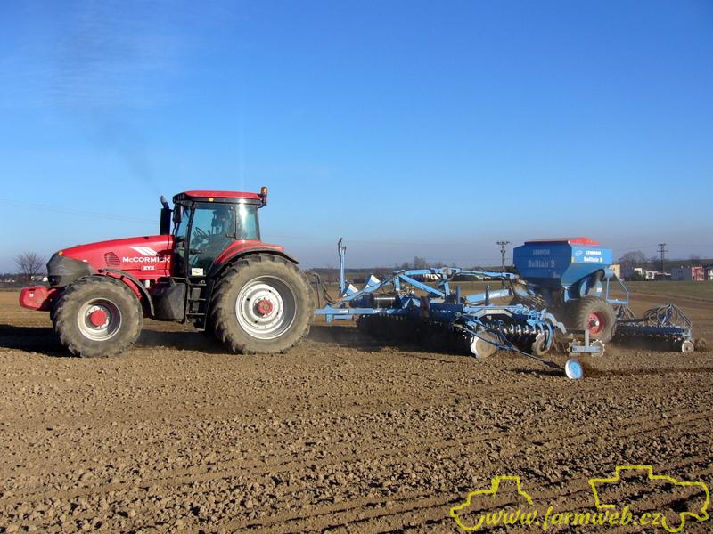

není to trochu škoda, takhle pěkně připravovat pro takový stroj?smile pokud byla slušná orba, tak si myslím, že mohl jet rovnou do hrubé brázdy ne?

no, my máme sejačku Vaderstad A 600C podobá a aj my sme šmykovali pred sejbou jačmeňa, podľa nás tak aj sejačka urobí lepšiu prácu smile

lepsi praci po předsetový příprave to udela urcite, navic to pole neni hrbaty a pri žních z toho kombajnu nevypadnes,a kdyby s tou 230 mel jet rovnou po orbe tak by s tim mel sakra problemy a ta prace by byla fakt mizerna- seťový lůžko by bylo fakt bídný

Spousta podniků nepočítá náklady na plodiny, anebo uměle zaměstnává lidi. S tak drahým strojem, který je bezorebný ještě připravovat zbytečné vyhazování peněz. My jsme zaseli na přímo jarní ječmen po cukrovce, která byla vykopáná ROPOU ( velice rovné pole) za 5.1l/ha Fendt+Cirrus 6m. Záleží samozřejmě na půdních podmínkách.

pro alda: castecne mas pravdu, proc pripravovat pro bezorebnak,ale kdyz to budes delat porad, tak to pole utuzis takovým zpusobem ze se do nej s pluhem ,,nedostanes,, a kdyz uz ty pole mas davno srovnane tak tak to rovnat moc nemusis:))

To pepe: Je to složité musíš co čtyři roky podrývat, ale jestli chceš přejit na bezorebku musíš mít půdní podmínky a jelikož tady na Opavsku bude do pěti let problém z lidma staří odcházejí do důchodů a mladí nejsou tak je potom rozdíl jestli pooráš sedmerákem 14ha, anebo podmítneš Horschem 50ha. No je to otázka orat anebo neorat? Už je dokázáno že oba systémy fungujou.smile
