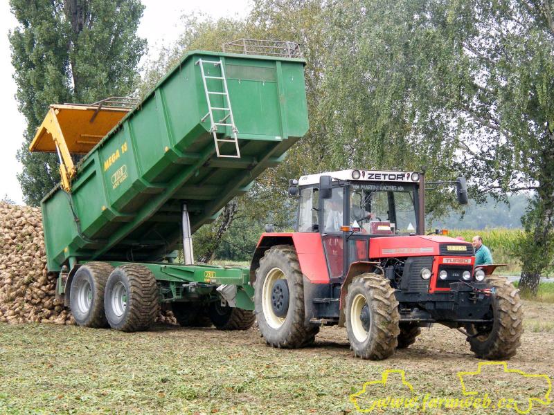

Nevíte na kolik je vyšel tenhle krásnej návěs cenově ??

MEGA 20 stojí okolo 800 000 kč, takže MEGA 18 bude trošku níž.smile smile

Jak tak koukám na tuhle agregaci.Tak správně tahle 162jka by neměla tahat tuhle megu.LKvůli překročení maximálního svyslého zatížení na agrohák který udavá vyrobce. Policie ČR dáva za to pěkný pokuty.Máme stím skušenost.smile
VonVagel   31.10.2009 18:00:11
Tahle kombinace jezdi s repou jen po poli:) Jinak pokud mas na mysli dotizeni traktoru svislym zatizenim agrohaku...to uz davno podle vyhlasky neplati!

Já myslím, že Dubinek to myslel trochu jinak.Nešlo mu o dotížení traktoru, nýbrž překročení maximálního povoleného svislého zatížení spodního závěsu, které udává výrobce.Vyhláška s tím nemá nic společného.

VonVagel:Kdyby sis to přečetl ještě jednou po mě tak to pochopíš.Myslím to přesně tak jak píše kolega GTA.smile

Mega je jako nová protože nic moc nedělá, a co se týče zatížení je asi myšleno max. povolené zatížení háku dané výrobcem traktoru . Jinak Mega 18 plná zatěžuje závěs traktoru 2000 kg

Toto téma mi nedá nepřispět: Zetor 16245, který máme u nás, má na zadním blatníku nálepku "Maximální celková hmotnost přívěsu 15 600 kg". Celková hmotnost Megy 18 je 18 000 kg. Někdo řekne, že Mega je návěs a může mít víc, ale každý ať si to přebere sám. Já říkám, že za Crystalem nemá co dělat. ... i když u sousedů tahají za Z 16145 Megy 20smile

Pokud já vím tak u soupravy se bere celková hmotnost přívěsu (návěsu). nevim kolik ma povolené zatížení na zavěsu 162, ale např. Z 7011 tak má nějakých 8,5t takže bys s ním neměl tahat ani 8-mitunu.jen 7. a 162 tam určitě namá napsaný cca 25t takže tenhle návěs by tahat taky neměla. a to max. zatížení na závěsu je i v malém TP.smile smile smile

Chápeš to dobře.smile .Jde o to, aby okamžitá hmotnost přípojného vozidla nebyla vyšší, než je max. dovolené zatížení závěsu.Pokud má vůz celkovou hmotnost 25 tun a ty pojedeš s prázdným, tak táhneš jen jeho pohotovostní hmotnost, což může být třeba jen 10 t.A pokud má závěs dovolené zatížení tun 16, tak je to OK.Čili nezáleží na "papírové" celkové hmotnosti návěsu, nýbrž na okamžité hmotnosti.

Tento návěs tahá i Zetor 10641 bez problémů s hmotnostmi a pokud vím tak stále platí 2,5 násobek hmotnosti traktoru takže jednoduše : váží li traktor 6 tun a návěs ho dotěžuje 2 t ->-> 6+2=8, 8 x 2,5 = 20 tun možné hmotnosti návěsu , samozřejmě za předpokladu nepřekročení zatížení závěsu, náprav, pneumatik

Musím souhlasit s PYTLEM,taky jsme to řešili s instruktorem autoškoly, 2,5 násobek hmotnosti platí pokud není nic uvedeno v techničáku,pokud je určena max. hmotnost přívěsu návěsu, tak tato hodnota nesmí být překročena a je jedno pokud to táhnu prázdný nebo naložený(prostě to za tím traktorem nemá co dělat)

Já jsem se díval do knížky od john deera a je tam uváděno jak zatížení na závěs tak max hmotnost návěsu(6920S max. zatížení závěsu typ čep je 2000 kg a celková hmotnost návěsu je 32000 kg)

Ještě jednou : váží li traktor 6,5 tuny - max. hmotnost přívěsu,návěsu - 6,5x2,5=16,25 tuny. Návěs celková hmotnost 18 tun - závěs traktoru zatěžuje 2 tunami. Takže traktor 6,5 tuny + 2 tuny od návěsu - 6,5+2=8,5 tuny, možná hmotnost návěsu- 8,5x2,5=21,25 tuny
Podíl hmotnosti připadající na
nápravy traktorového návěsu nesmí převyšovat největší povolenou hmotnost přípojného vozidla uvedenou v
technickém průkazu traktoru.
Takže celk. hmotnost návěsu 18 tun mínus 2 tuny připadající na zatížení traktoru = 16 tun. Max povolená hmotnost vycházející z hmotnosti traktoru 16,25 tuny- teď je to už snad jasné .Všechno vychází z hmotnosti samozřejmě za předpokladu nepřekročení zatížení závěsu, náprav, pneumatik

To PYTEL:kolík(čep) v závěsu je namáhám stříhem(smykem) a ohybem, nikoliv tlakem.smile Aby bylo možné namáhání tlakem, musela by opačně orietovaná síla zároveň působit proti síle způsobené okem oje na čep.Při namáhání ohybem se bere v potaz velikost síly, která působí v kolmém směru na čep ve vztahu k místu vetknutí(v našem případě místa, kde se čep opírá o závěs).Ale to jen tak na okraj....smile

To bobr: tak ja nevím ale podle příručky od john deera Ti to nějak nevycház(6920s bez předního závaží váží 6,6 tuny a max hmotnost návěsu může být 32 tun takže tady asi žádnej 2,5 násobek neplatísmile

To Miki 6902S : co píše John Deer v příručce je jeho věc. Na silnici u nás zatím stále platí vyhláška 341/2002. Takže si vyber čím se bude lepší řídit - jestli vyhláškou nebo příručkou. Raději bych volil vyhlášku

Po delší době si dovolím ještě pár poznámek k zajímavým věcem, které zde zazněly. Omlouvám se předem, vím, že tohle už dávno patří na fórum...- k tomu vážení- právě že jsem na FW už párkrát zachytil, že "někde někoho" zvážili, ale aniž bych se chtěl pouštět do nějakých právních rozborů, tak vážení vozidel jiných kategorií než N a O nemá až do konce letošního roku oporu v zákoně...
- k té hmotnosti 32000 kg která zde zazněla - to je samozřejmě největší technicky přípustná nikoli povolená hodnota. tyto dvě hodnoty bývají většinou v TP odděleny lomítkem, přičemž ta první (vyšší)znamená, co povoluje výrobce, co má technicky odzkoušené a ta druhá (nižší) hodnota je právě ta na silnici povolená a poplatná legislativě toho kterého státu. Nicméně i ta technická byť je to pouze informativní hodnota je mnohdy velice zajímavá (např. i JD 6520 má technickou přívěsu 32t!)
- další co je třeba zmínit je problematika toho, jak se ta povolená hodnota do TP vůbec dostane, neb základem je ZTP, který si laicky řečeno vyřizuje dovozce na zkušebně zde velice záleží, jak dotížený traktor na vážení přistaví. Neboť právě tato hmotnost se pak většinou jen vynásobí 2,5 a to může mít dost zásadní následky. V některých TP je psaná hmotnost traktoru dokonce i rozmezím od - do... Hmotnost traktoru se vlivem přídavných závaží může totiž dost měnit a tak když někdo nechá zvážit traktor bez závaží a někdo v "plné", tak pak mohou být povolené hmotnosti přívěsu v TP velmi rozdílné i u jinak hmotnostně a výkonově srovnatelných traktorů - např. u JD ř. 8020 máme psáno 32t, zatímco u NH TG jen 24, protože samotný traktor má v TP psanou hmotnost o cca 3t nižší.. Proto pro toho kdo hodlá hodně jezdit v dopravě a chce hodně dbát na předpisy bych doporučil při výběru traktoru nechat si také ukázat TP nebo ZTP, neboť u různých traktorů mohou být uvedeny dosti rozdílné hodnoty...
- je zde však ještě několik dalších podstatných atributů, např. to , že tridemy v ČR dostanou do TP povolenou jen 27t, takže i když máte tridem s technickou 33, tak vám stačí abyste měli v TP traktoru o dost nižší hodnotu a vlastně ho můžete legálně tahat...
- k tomu 2,5 násobku - některé firmy do TP povolí i jen nižší hodnotu než je 2,5násobek (někdy např. Zetor), ale dost podstatné je, že tato hodnota se vždy vztahuje na okamžité hmotnosti, takže to že máte v TP nějakou povolenou hmotnost vám je stejně nanic,pokud by došlo na lámání chleba, protože ta mohla být pro traktor v plné váze a když si sundáte přední závaží a v zadních kolech ho nemáte a jezdíte takhle v dopravě, tak můžete táhnout o pěkných pár tun méně! Doporučuji si každý traktor zvážit v provedení v jakém jezdíte v dopravě a porovnat to s hmotností, jakou má uvedenu v TP...
- zazněla tu však také jedna zásadní otázka, kterou jsem si netroufal zde nikdy otevřít, a to jak je to s tím, zda můžete tahat vlek, který sice má větší celk. hmotnost, než máte povoleno, ale nemáte ho naložený na plno. Na tuto otázku jsem nikdy nenašel jednoznačnou odpověď, také si pamatuji, jak nám kdysi ve škole velmi renomovaný profesor zdůrazňoval, že ten vlek nesmím zapřáhnout ani prázdný, protože se bere ta celková hmotnost a ta je pořád stejná, a přikládal celkem logický argument, že ten kdo sedne do traktoru jako střídač si neuvědomí, že na tu zapřaženou 9t může naložit jen 7t a dalším pro mě dosti logickým argumentem je, že hlídka která nemá váhy (a těch je naštěstí zatím většinasmile ) nemá šanci zjistit, kolik toho máte naloženo, takže může porovnat jen celkovou v TP. Na druhé straně velmi mnoho prodejců,praktiků i institucí jako např. CSPSD mi skálopevně tvrdili, že se vždy bere pouze okamžitá hmotnost tak jak říká zákon, takže když to pro názornost přeženu můžu klidně tahat za malým traktorem velký návěs když v něm povezu jen tolik, kolik má traktor povoleno (a tyto situace třeba v senáži či s balíky slámy v praxi nastávají). Na základě těchto informací a vhledem k tomu, že v branži náklaďáku je tato praxe zažitá (a vážení tam jsou na dením pořádku) jsem se i já po letech přiklonil spíše k tomuto druhému názorusmile smile
Závěrem k tomuto předlouhému příspěvku, za což se ještě jednou omlouvám - řiďme se asi hlavně zdravým rozumem, většina vyfocených velkých návěsů zde pravidelně rozpoutá tyto vášnivé diskuse, ale budeme li tak přesně dbát všech hmotností, tak se opravdu nesmí ani za 70-kou tahat 7tuna, ale pouze 5-ti tuna a agregací těchto Zetorů dokonce s 9ti tunami jsou tu taky mraky a nikoho to neroztrpčuje...smile
