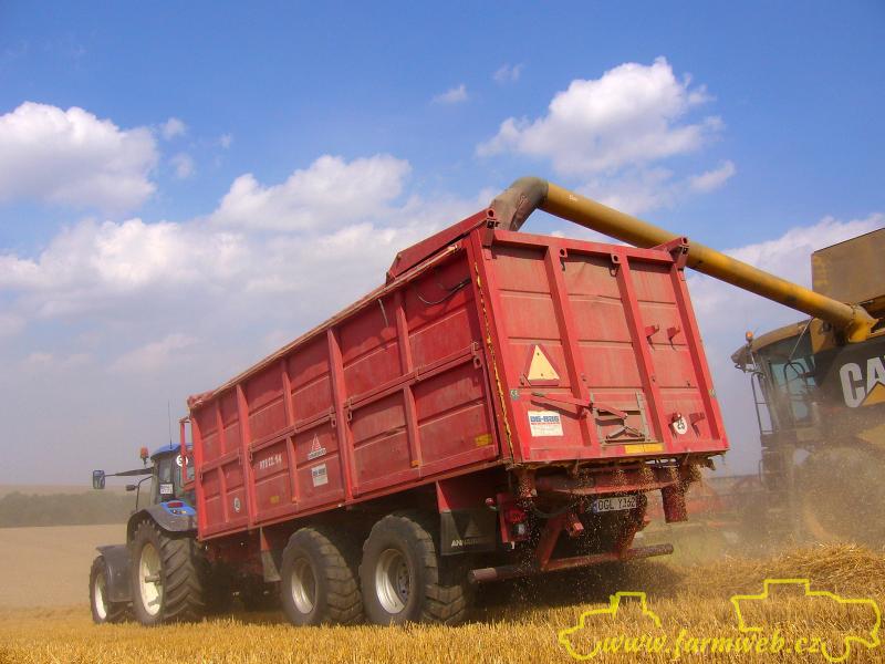

Tak koukám že ta Annča trochu sejesmile
Martin Tlsty   24.12.2009 14:45:04
presne toto robila aj naša akurát siala "o trošku" viacej :P
peter r   25.12.2009 10:53:27
Drtykol z 813 ma konkurenciu smile
Martin Hruška   26.12.2009 18:28:03
Tak tohle není normální. Buď někde zavadil o zadní čelo nebo špatně zavřel zadní čelo. Stává se to tak, že obsluha při zavírání zastaví pohyb čela dolů a protože je u tohoto systému souvztažnost se zajištěním zadního čela, zavře se dříve zajištění a zadní čelo nejde 100% zavřít. Musí se zvednout čelo nahoru a opět na jeden pohyb zavřít a zajistit.
Tady bych ale tipoval starší verzi vozu pod rok 2000, kde se nemontovalo na zadní čelo pevné těsnění, ale nalepovalo se podobné jako u oken z molitanu.
Každopádně je to na jednoduchý servisní zákrok.
