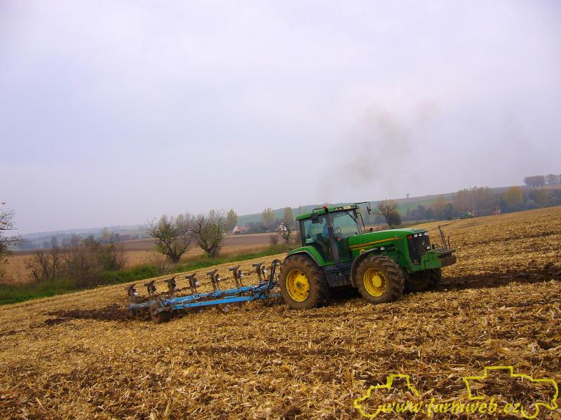

Do kopce se vyplatí Vario. Podle toho záběru mi přijde, že má ten pluh zřejmě staženou šířku na minimum. Také traktor není moc nakloněný, takže ten před ním s tou novější 8400 si asi trochu přizvednul. Nicméně zaklápění ja na dobré úrovni. Co vy na to ?

no já bych na to řekl jenom to, že traktor není nakloněnej proto, že ořou jenom z jednej strany a zrovna si dělá rozpluhu, jinak podle jiných fotek ten pluh zas tak stažený nemají, a s váriem nemám zkušenosti, takže nevímsmile

Rozpich je první jízda pro správnou metodu orby do skladu, rozpich je to co pánové traktoristi na fotkách nedělají.

Amatér jako jsem se do toho pěkně zamotal. Pokud ROZPICH je metoda do SKLADU tak co je toto ? ( pokud Oťas říká, že to oni nedelají ? )smile smile

To TomDuba: Tento traktor by měl přeorávat to zorané. Takto pod tím ROZPICHEM "svorem" zůstane nezorané místo a vytvoří se "vlna"která se potom špatně bude srovnávat.smile

a tohle neni rozpich ale orba do skladu

Teorie je jedna věc: rozpich se udělá mělce na obě strany a potom se hlubším zaoráním ty rozpíchnuté brázdy opět shodí k sobě, pokud možno tak aby tam nevznikl ten hrb o kterém píšete. V praxi se to většinou dělá tak že u víceradličných pluhů se zadní radlice pustí níž a předek se nechá vyhloubený, zpětnou jízdou se to všehno přeorá zpět tak aby jste si původní brázdu úplně nezasypali. Dělá se to většinou proto, že jinak se vám pluh ucpe zbytkama tak že máte o zábavu postaráno. Na obázku to dělají nadrzo tak že uprostřed prakticky není zoraná zem asi tak za půl metru, v takovém množství zbytků po kukuřici to ani běžně jinak nejde. Otázkou je proč dělají sklad, když mají obracáky a mohli se napojit na předešlou orbu.

no asi protože je jich tam hodně, tak se nechtěj zdržovat čekánim na souvratích aby se mohli vrátit spátky do brázdy, i kdyš uš to tu taky jednou bylo jak jezdily 4 od jedný strany ale asi se zdržujou nebo musej nechat hodně velký souvratě a jezdit nalepený na sebe

Máte pravdu, dohazuje na druhou stranu, než ten před ním.
