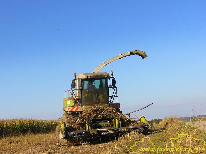

6ti řádek na 900? smile Trochu dost nedomyšlená kombinace... smile
téesák   18.03.2009 12:35:47
nevim, mě to tak nedomyšlený nepříde, může jettřeba 12-15km místo 4-6ti takže tě to vyjde na stejnou naftu i čas akorát najezdíš víc kilometrů
jiri600   18.03.2009 16:33:40
Řeknu vám, nevím sám...taky mi to přijde postavené na hlavu. No a ani s tím moc nelítal, když tak na to vzpomínám, tak mohl jezdit cca 8km/hod.
radek6420   18.03.2009 17:30:47
RU 450stačí, RU 600je moc odvoz by nestíhal akorát by mašina stála a takovej stroj stát nemůže smile
jiri600   18.03.2009 17:48:02
Nevím no, tehle podnik je případ sám pro sebe. V době kdy sem fotil, tak na dvoře podniku stál druhý Jaguár 900.
Standa Kučírek   18.03.2009 17:50:00
Máme 8mi řádek na 87Oce a je rozhodně lepší a rozumnější jezdit pomalejc, obsluha všechno v poho stíhá sledovat a uložení komína při rychlé jízdě dost trpí,vím o řem mluvim smile
Matúš.V   18.03.2009 18:07:08
to radek porozmýšlaj. čím vačší záber tým menej prejazdov menšia flotácia. Koncepcia tejto rezačky v evrópe nie je na 6riadkový adaptér. 6 riadkový adaptér je málo pretože ak chceš motor využiť potrebuješ rýchlosť a to adaptér nemusí stíhať a tiež si limitovaný terénom. a čo sa týka dopravy tak si napísal riadny nezmyselsmile
Tomas1   18.03.2009 18:11:01
Tady je Jaguar 850 s orbisem 600 a nějak velice si nestěžuje......
Zetor   18.03.2009 18:36:32
Samozřejmě, že je lepší větší adaptér. Řezačka tam nemůže lítat 15 km/h aby se zahltila... Kvalita jde někam, a ukočírovat v tom kvaltu stroj je také něco jiného. A téesák si odpověděl sám. Jen nepřesně. Najezdíš víc kilometrů, tudíž spálíš víc nafty a zbytečně utužuješ půdu nesmyslnejma přejezdama... Už jen ty zbytečný obrátky na souvrati... Důvody té agregace mohou být různé, ale určitě by mnoho výsledků bylo lepších s větším adaptérem...
Matúš.V   18.03.2009 19:22:32
takýto adaptér by mal opodstatnenie niekde v amerike kde kukurice sú bežne vysoké 4m a na hektár je aj 100ton siláže. tam aj menší adaptér vdaka výške porastu rezačku zaťaží naplno. tu by robili tú istú prácu aj z jaguárom 850 a to za určite nižšie náklady.
