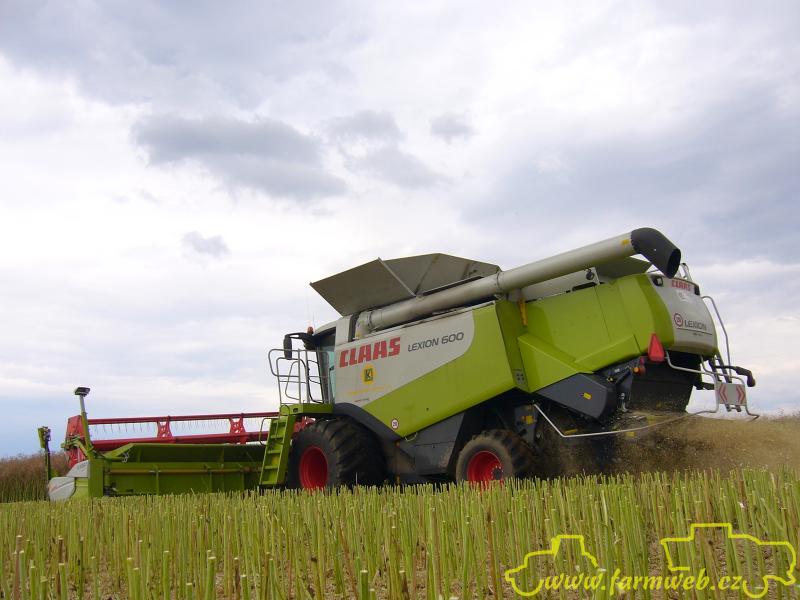

To je normální, že je ten přihaněč uprostřed vejš?smile
Polci   10.08.2009 11:13:21
Není. Překlápí se mu na jednu stranu. Když to má ale v řepce, nejde to srovnat jinak, než podvázat čidlo pro vzdálenost přihaněče od kosy na levé straně a stahnout dolů... Ale zřejmě jim nechce servis tento fígl poraditsmile
GeorgeT91   10.08.2009 20:22:02
To by mě taky zajímalo, jaký ta lišta má zábě?
neznalek   10.08.2009 20:26:51
chytremu napověz, hloupeho .... minimalne na jedne fotce je videt znacení V1050, tak kolik asi ma zaběr? Ano je to 10.5m smile
Dubinek   12.08.2009 13:41:22
neznalek:nemá záběr 10.5msmile ,ale má (pracovní záběr 10,56m)smile
