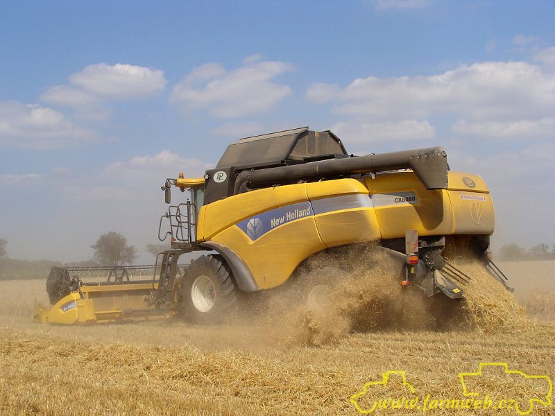

Rád bych se zeptal jaké toto CX používá rozmetače plev? Myslel jsem, že všechny CX používají jednotný systém, ventilátory, které plevy foukají do drtiče, jako je to u toho druhého CX v této galerii. V tomto případě by bylo možné drtič zcela odpojit. smile
lexikon   25.04.2010 15:15:25
neviem na čo by bolo dobré,keby plevy fúka do drtiča... to druhé CX podla niektorých fotiek slamu "drtí" a preto aj plevy fúka cez drtič.. toto CX necháva slamu celú a preto plevy rozhadzuje cez rozmetač pliev.
Travis   25.04.2010 15:27:53
Myslím, že ani nejde zároveň řadovat a mít zaplej drtič. Pokud ano jistě mě někdo opraví smile
OŤAS   25.04.2010 17:36:56
Na sklízecích mlátičkách CX jsou používány 3 typy metačů plev. Zprvu to byly KPAB, tam se přefukovaly plevy do drtiče a pokud jste potřebovali rozfukovat plevy, ale slámu ukládat na řádky, tak musel být drtič stále v chodu. Dalším dost rozšířeným rozhazovačem plev je BISO - dva kotouče, které se dají při sklizni kukuřice přehodit za drtič a rozhazují odrhnuté palice, takže ušetříte tím že nemusíte mít zapnutý drtič. A od loňska se i na kombajny CX dodávají rozmetače plev z typu CR.
klon   26.04.2010 11:35:46
Aha, díky za info, já právě znám jen ten první způsob. Budu si to muset nastudovat detailněji abych měl přehled.
to Travis, u metačů, které přefukují do drtiče je tam taková mechanická spojka, která se musí ručně přesunout aby se mohl drtič vypnout. Parádně byla změna z drcení na řádky řešena na Laverdách, tak jsem di to nemohl vynachválit, jedna páka a vše bylo vyřešeno, taky mě na to pořád využívali. Souvratě drtit, pole na řady, klínky drtit, prostě paráda... smile
