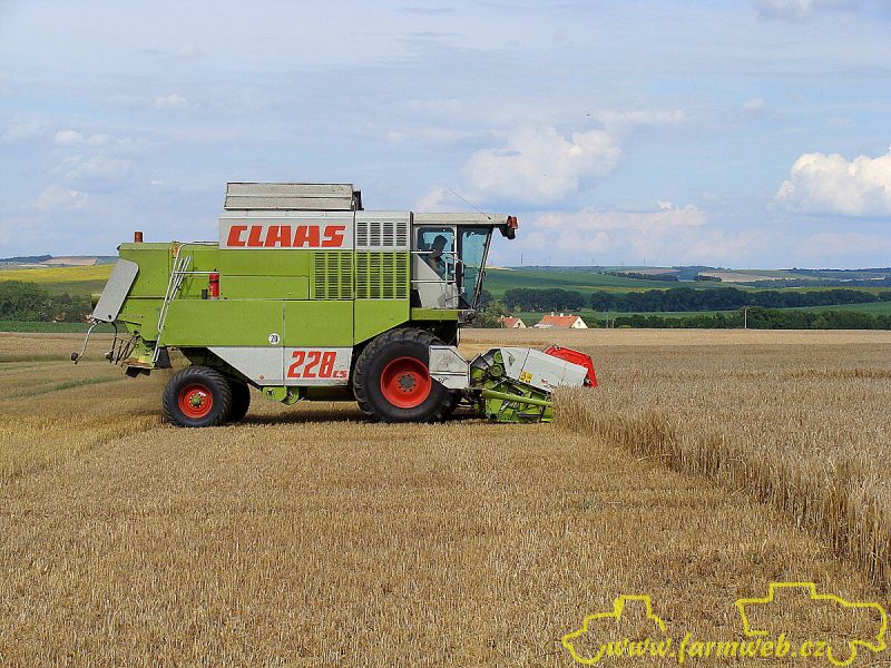

při pohledu na tuhle fotku mně tak napadá, neví někdo jaký má mlátící ústrojí ? podle té fotky bych řekl že místo vytřasadel bude mít něco jinýho
GTA   08.12.2009 21:09:15
Má několik napříč uložených separačních bubnů, které navazují na tangenciální mlátící ústrojí.
feba   09.11.2019 08:21:39
Votech. Má 8 separačných bubnov zasebou, aspoň čo som videl na nejakom videu na ytb. Neviete niekto ako to fungovalo? Aká s toho bola sláma, prípadne poruchuvosť? Ďakujem.
Polci   10.11.2019 07:20:02
Měli jsme to. Super na kukuřici a vysoký výnos. Muselo to být zaplněné. Jinak ohromný problém. Sláma jako z řezačky. V některých případech ztráty na sítech bez možnosti je snížit jakýmkoliv zásahem do nastavení. Složitost pohonů. Asi jeden z největších konstrukčních omylů firmy Claas.
feba   10.11.2019 17:38:26
Tak to je premňa teda sklamanie, ono 100 ludi 100 chuti. Akurát je na predaj jeden kúsok, no asi tam ešte nejaký čas bude... inak som čítal na fóre farmwebu, že údajne je to bezúdržbové, akurát mazať treba dosť a remene si postrážiť, ale ak je problém s kvalitou výmlatu tak to je kameň úrazu.
Polci   11.11.2019 06:14:05
Ještě to mělo tendenci stále hořet okolo motoru. Dnes věc poměrně běžná, ale v pravěku jeden z prvních strojů kam se dával automatický hasicí systém.
Jinak zvuk motoru nepřekonatelný. Jako lokomotiva.
miťo   11.11.2019 20:02:36
Náchylnosť k horeniu nebude asi vada modelu. Ja mám DO98, a v spojení s jemným prachom z olejnín alebo hrachu dosť tragédia. Zrejme to bude aj umiestnením motora. Oproti klasike za zásobníkom nasáva oveľa viac prachu od bubna.
Polci   12.11.2019 07:23:35
U Commandora bylo problém výfukové potrubí. Tam jak se dostalo trochu prachu nebo se prošoupala azbestová šňůra byl požár na světě. Bylo celkem jedno, co se seká. DO98 jsme měli také a nezahořel nám za 12 let ani jednou...
miťo   12.11.2019 07:55:12
No u nas horel za 10 rokov najmenej 10x. Nikdy sa mi nepodarilo objaviť prečo ale v v špecifických podmienkach pomôže iba pravidelne po 1-2 zásobníkoch vyfúkať motor a okolie vzduchom. + 1x horel od ložiska na drviči a raz zapalil strnisko otrhnutý nit na kose.
Litos   12.11.2019 10:14:05
DO98 jsem měl 2 asi 11 let a jen jednou se mi stalo že trochu doutnal u startéru. oproti novému jiné značky co dnes máme a hoří skoro každý den od motoru....
miťo   13.11.2019 10:34:51
Bežne s tým nie je problém. Ale napríklad desikovaná slnečnica (hlavne ak je napadnutá bielou hnilobou) alebo hrach napadnutý na konci vegetácie múčnatkou sú spoľahlivé zapaľovače. Jeden rok v našom okolí hrach spoľahlivo podpaľoval aj iné kombajny rôznych značiek.
