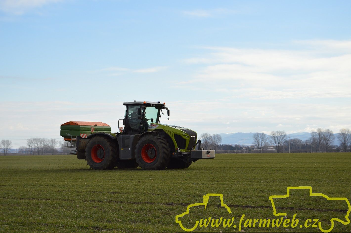

Jaká je výhoda takhle silného traktoru a takhle "malého" rozmetadla
skacel99   31.03.2017 06:51:59
Ono až tak malý nebude, 4 tuny se do něj asi vlezou.
Traktor má dofuk pneumatik,což je asi jasná výhoda.
vladapo   31.03.2017 10:23:14
Toto je traktor na minimálně 6 tunové rozmetadlo, a vzhledem k tarra váze Xerionu to ani dofuk asi nezachrání.
Case225   31.03.2017 12:16:01
Vůbec koleje nedělal, ten dofuk tam dělal hodne
Jancase   01.04.2017 18:18:59
Je to věcí každého podniku ale na druhou stranu,většinou jsou pověšena rozmetadla na dvě tuny na traktorech kolem dvouset koní na 650-kách pneu a zpočátku když jsou plné je problém aby nejezdily jen po zadních tak co je pak lepší ..smile Na druhou stranu technologie na odstranění spodní utužené desky alespoň mají zelenousmile
skacel99   01.04.2017 19:40:24
200 koní? 2 tuny vozíme na Forteře. V jenom místním podniku letos na jaře jezdila asi stejná Amazona,jako je na fotce,v NH 7 řady 250 koní a při 4 tunách byl problém se rozjet
Honza.S2   01.04.2017 21:04:18
Ten Xerion je alespoň v tom vyváženej. To co píše Jancase je pravda a to si radši nepředstavuju tu paseku co za ním zůstává, za přímražku v ozimách dejme tomu, ale hnojení před setím, to potěš teda smile
Dragy   01.04.2017 21:11:13
Jezdím se stejným rozmetadlem a vleze se do něj i 4,5tuny ledku má ho naNH T7.260. Ve předu mám betonové závaží 1300kg a je to tak na hraně, ale dá se i v kopcích když u toho člověk přemýšlí.Co se kolejí týče, jak v porostu tak před setím je to naprosto v pohodě a to mám na traktoru gumy 650tky Mischelin Multibib a žádné extrémní koleje nedělám.
TomášJ.   01.04.2017 21:32:51
My tohle rozmetadlo máme v MF 6485 s cca 400kg na předku. Sousedi tuším, že to mají ještě v menší řadě traktoru než my smile
