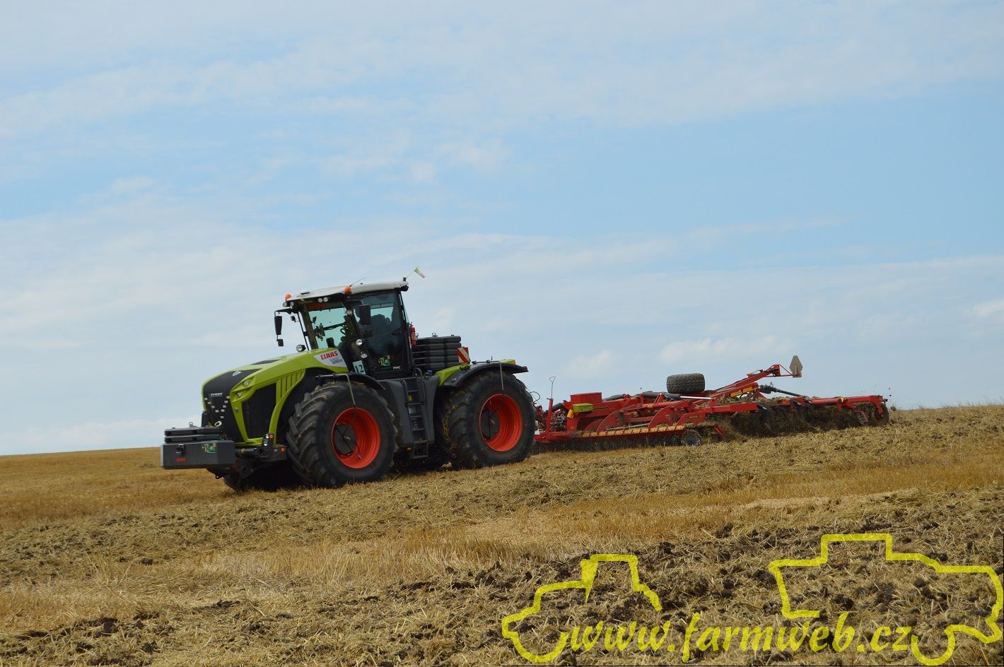

Pěknej tank. Ale co musí stát ty tuny balastu navíc a co na to musí říkat půda. Chtěl bych už vidět Xerdu na dvojmontážích.

Však dvoumontáže u Xerionu už nejsou dávno problém smile

To vím taky už co to Claas představil. Ale chtěl bych to vidět v realitě. Podle prodejce není problém.... Myslím si že by to bylo rozhodně lepší než obskládaný traktor tunama litiny. To už je lepší verze s nástavbou na přihnojování.

Co si pamatam Xerion 3800 dvojmontaze mat nesmel, madarske napravy Raba ( konkretne koncove naboje ) na to neboli stavane. Na X5000 su napravy Raba 579, bez dvojmontazi preniest cez 500 HP nie je asi schodne... V USA s duplakmi problem nemaju, horsie v Nemecku, kde dost dbaju na predpisy a 3.00 punktlich meter.

Proč dvoumontáže? Pokud tam je 900 pneumatiky s dofukem, udělá krásný otisk +-1060mm

Ta 900ka to stejně nezachrání ani s podhuštěním. Navíc je to už přes 3m pak může mít tupláky a ještě lepší přenos výkonu. To je můj názor.

A na jakou šířku pneumatiky se chcete s tuplákama dostat? Jaké tam budou gumy? Stejně to bude kolem 1000mm

Dát tam tupláky 650, tak by šířka byla patrně impozantní. Vím o JD 8530, který má vzadu pneu 800 a na jarní přípravu k tomu dostával ještě 540 tuplák a to byla na místních vesnických silničkách krásná přeprava. Na druhou stranu když vidím, kolik traktorů 350+ koní jezdí v těžkých polních pracech na kombinaci pneu 600/710, tak ty čtyři devítistovky jsou už trochu jiná liga.
