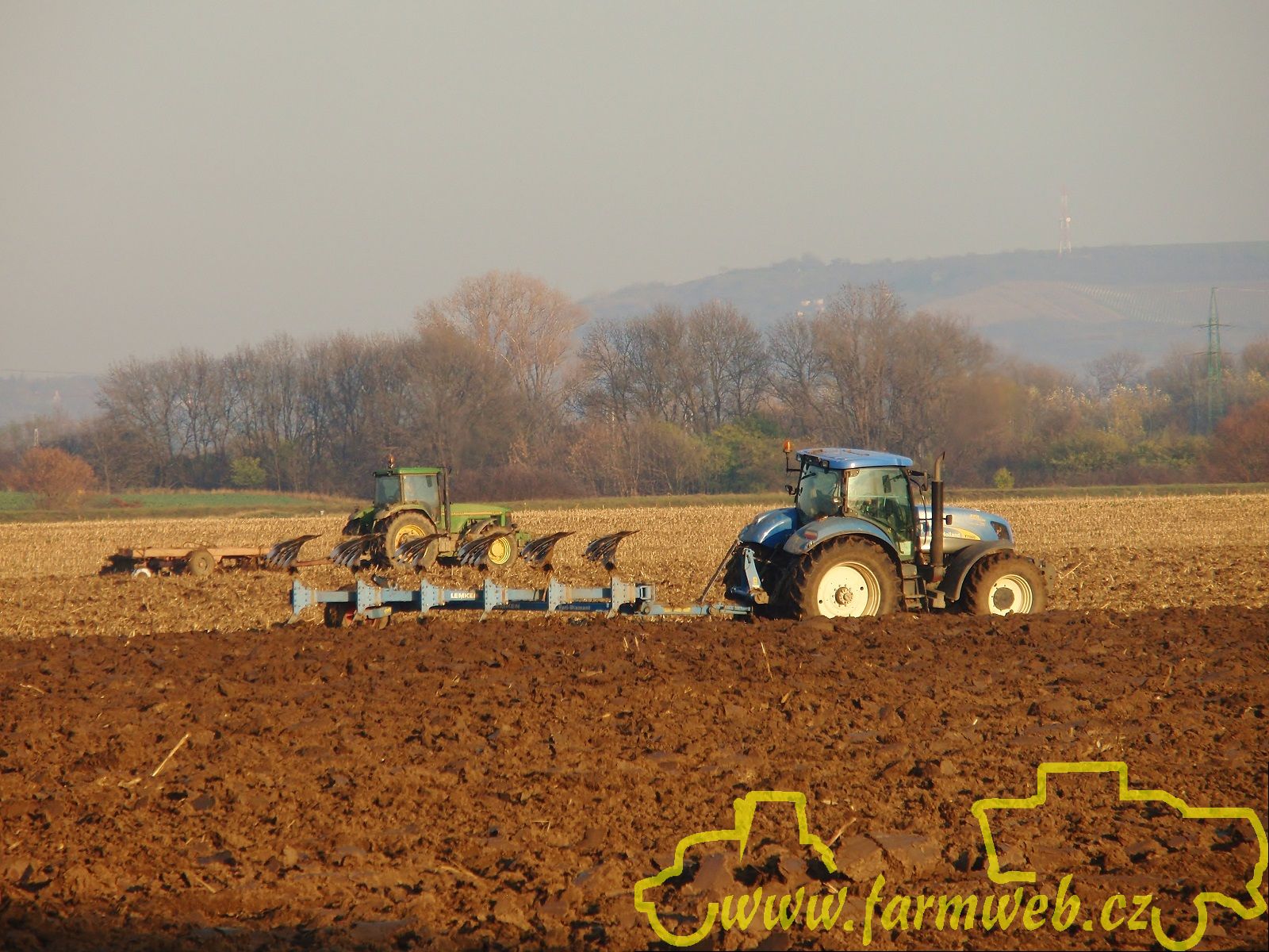

Prepáčte ak sa blbo pýtam, ale aký má význam diskovať pole, keď hneď nasleduje orba?
sim111   19.04.2014 14:30:48
Má to napr. taký zmysel že keď je to ako vidno na fotkách po kukurici tak to dá pozberové zvyšky do zeme a ostatné pekne zapracuje pluh a neostane tam trčať kôrovie a by si sa čudoval ako to diskovanie samozrejme v správne čas vie pomôcť smile smile
Honza.S2   19.04.2014 17:14:00
I se to víc rozsype při orbě, pokud jsou optimální podmínky. Hlavní výhodu osobně vidím v tom, že se diskáčem nařežou i kořenové baly a nedělají neplechu při samotné orbě a třeba i jarní přípravě.
