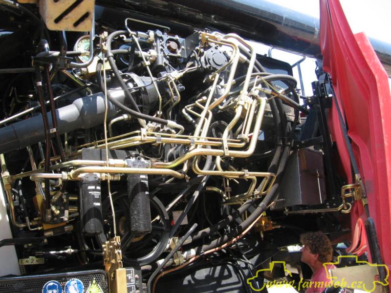

Nejaký expert tu raz spomínal že AFX je jeden z najjednoduchších "moderných" kombajnov.....presne na tejto fotke to aj vidnosmile
JAKOBO   18.01.2008 16:38:02
No nevím jestli je to nejednodušší "moderní" kombajn.Já osobně bych se v tom moc nevyznalsmile smile
Dalibor   18.01.2008 17:13:30
No zlata moje E-514 tu si sám opravím a celkem i levný peníz, a výkon kombajnu je si myslím docela slušný. dokud je ten case nový a všechno funguje tak to bude radost jezdit ale až trochu zestárne a bude třeba opravovat tak raději od toho utéct
Proxima   18.01.2008 17:34:38
To Dalibor" máš pravdu u novích strojů většinou nic sám nezpravíš a když už ano tak náhradní díly jsou drahésmile
přezrálej meloun   18.01.2008 17:45:27
A jéjé zelenáč bratia maclos, co je na tom složitýho ? Na hoře je hlavní hydrogenerátor, ty dvě tlustý hadice vedou olej do předku, zbytek těch hydarulicekj trubek zastává řemeny, je tam vidět hydromotor pro pohon metače, zybtek tý soustavy bych popsal kdybych stál u tohosmile Pár ložisek na rotoru, jedna maznice co se maže denně, po 50 h 7 kousků, žádná po stovce u nových modelůsmile
Dalibor   18.01.2008 18:12:51
No to je možná pravda, ale kolik tam je spojů na ty trubky a hadice a kolik je tam těch hadic, at mi nikdo neříká že že to po čase nezačne tect a když bude potřeba vymenít něco někde v zadu tak je třeba rozkopat půlku hydrauliky a cenově to bude taky dost masné---NO zlaté řemeny sem tam šklihly semtam je třeba vyměnit ale proti tomuto je to k nezaplacení
deutz215   18.01.2008 18:20:02
newem cenu remenov ale radšej dám za remen cca 2,5 tisica než za hydromotr 30 000
Dalibor   18.01.2008 18:25:08
no my sme měnili řemen naposledy před dvěma roky a to ještě jenom preventivně a netrvá to 10 minut se vším šudy. A určitě sme za něj nedali tisícikorunu, kdo umí nakupovat tak nakupuje levno. A vyměnit tady hydromotor tok to je třeba postavit lešenísmile
klaun   18.01.2008 18:28:32
taky mám radši řemeny ,ale na techagru bylo vystavený Big X tak sem okolo tak ošlapoval a zkoumal to a byl tam nějakej děda asi z moravy a tak sme se dali do řeči a pravil "to je samá hadica a roůra ,tož to jak se pojebe tak je to v p..i!" takže tímto toho dědu zdravím a má pravdusmile
vasek   18.01.2008 18:48:39
Pánové nechme tomu čas a ono se ukáže jestli je to dobré technické řešení, nebo ne. A když jsme u té složitosti, kdo z Vás pochybovačů měl možnost si AFX prolézt, nebo v lepším případě povodit a zjistit jak náročná je třeba údržba. Je pravda, že to vypadá zprvu jak olejové hospodářství, nicméně odpadá nejen množství řemenů, ale i kladek, řemenic. Ty také něco stojí a i něco váží. Platí se i za železo.smile
