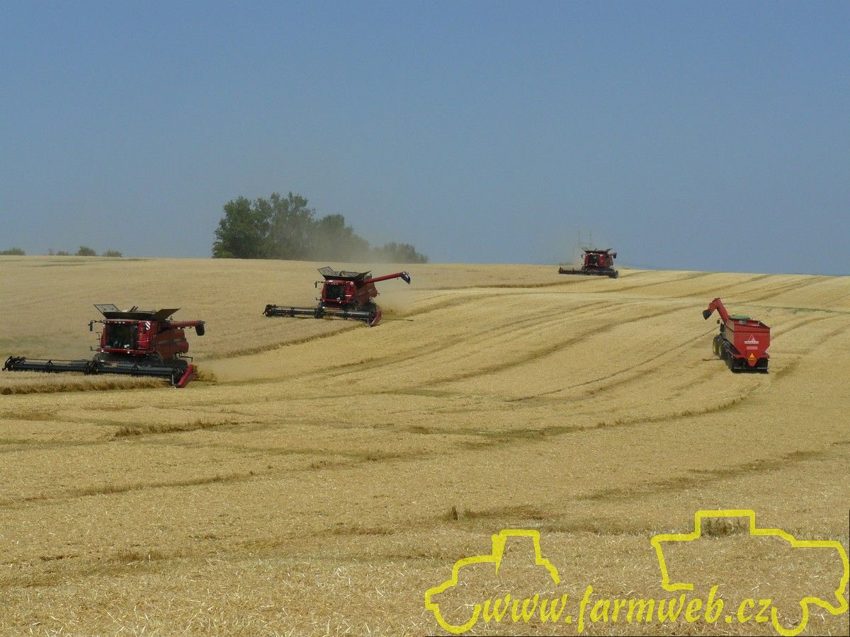

Jde vidět, jak "luxusně" vysekávájí lišty z Kanady. To za sebou někdo netrefil 6krát záběr?
TomášJ.   08.08.2013 22:24:07
V tomhle je zlatý Vario, potom se kolikrát na nerovným poli nemusí ani podmítat, jak to vyseče poctivě smile
VonVagel   08.08.2013 22:40:34
Vysvětlení je celkem jednoduché. Celkem dost hluboký koleják... a drtič drtí tak jak drtí:)
PYTEL   09.08.2013 06:59:58
že by v rostenicich meli kolejáky po 11m??? já bych to viděl spíš na to, že kombjnéři nejsou schopný na pravé straně sundat tu bílou část děliče aby to neválelo porost. smile
VonVagel   09.08.2013 09:38:11
To PYTEL: Samozřejmě že nemají koleják po 11m, ale koleják který tam byl tak byl dost hluboký...to že vidíte větší strniště neznamená že klásky nejsou posbírané...
Ještě to může být tím že jsem zrovna řídil já...ale já židy nenechávám...to si dneska nedovolí nikdo:)
PYTEL   11.08.2013 11:21:05
neříkám, že necháváš židy, nebo neposbíráš klásky, ale blbě to vypadá, když sundáš ty bílý tyčky na děliči tak to bude lepší smile mám je taky sundaný smile
VonVagel   11.08.2013 14:49:30
Poslední je určitě nemá. Dneska jsem viděl podobně vypadající strniště sklízené Lexiony...
Benz   11.08.2013 15:24:48
Z vlastní zkušenosti si troufám říct, že ke hraně porostu je přifouknutá řezanka z drtiče, kterou pak kosa hrne před sebou. Klásky sice usekne, ale část porostu uválí a pak zůstane takhle stát. Proto se to děje jen u kraje. Zvlášť, když jezdí více mlátiček takhle za sebou. smile
