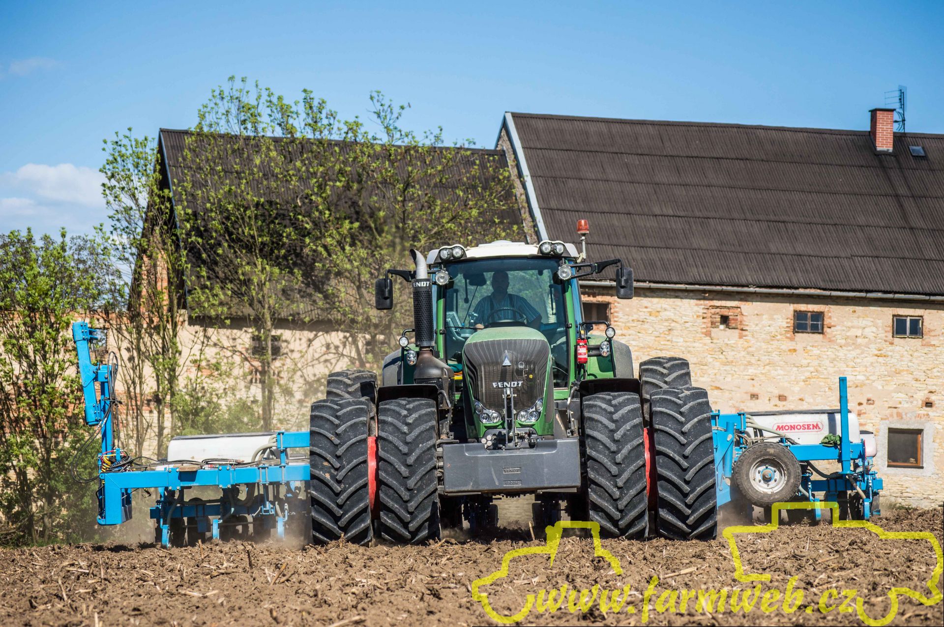

Co na tupláky říká přední náprava? Již tu kdysi byla na toto téma diskuze. Pokud se nepletu ,tak to byla spíše negativa.
MatějČerný   02.05.2018 19:01:27
Každoročně se cca 600 hektarů kukuřice seje takhle s tuplákama,pokud vím. Takže dle mě s tím problém není, když to mají takhle pořád. smile
David1   02.05.2018 20:24:49
Řekl bych, že záleží na typu přední nápravy. Třeba John Deere v případě staré "mechanické" přední nápravy, která se montovala například na série 8000/8010, použití předních dvojmontáží výslovně nedoporučoval.
Jinak je ale určitě používání dvojmontáží spojeno zejména s pozitivy, ať už jde o menší spotřebu, nižší tlak na půdu či menší prokluz a tím pádem vyšší pracovní rychlost.smile
Milda11   04.05.2018 10:53:18
Dvojmontáže neslouží ke zvýšení tahových schopností traktoru,ale ke snížení měrného tlaku na půdu
Takže pokud mám dvojmontáže neměl bych vozit přední závaží
Jinak nějaké pravidla k provozu s dvojmontážemi:
1) pneumatiky vnitřní musí mít vždy větší vzorek než pneumatiky venkovní
2) tlak ve venkovních pneumatikách by měl být nižší než ve vnitřních
3) vyhnout se různým úvozovým cestám atd kde by traktor jel po venkovních kolech
4) vyhnout se točení volantem u stojícího traktoru
Jinak samozřejmě problém s dvojmontážemi není...
David1   04.05.2018 20:16:03
Nemyslím si, že by se použití předního závaží nějak výrazně příčilo s použitím dvojmontáží.
Ba naopak, při použití dvojmontáží je vhodné traktor dodatečně dotížit, aby došlo k lepšímu přenosu výkonu na podložku. Samozřejmě by ale toto dotížení mělo být přiměřené, aby nedošlo k výraznějšímu zvýšení odporu kol vůči půdě a ztrátě výkonu - zejména při zatáčení.
GTA   05.05.2018 11:54:57
Bodejť, hlavně při setí kukuřice je potřeba to pořádně ověsit závažím, ta sečka bude mít brutální tahový odpor, takže se ty koně musí pořádně zapřít kopýtky.
Jancase   05.05.2018 17:48:40
Tahám 10 m kompaktor bez dvojmontáží,přední závaží 1500 kg mám sundané a prokluz 0-2% tudíž tady na tom stroji bych řekl že je to docela přepych,pokud ovšem ta mašina není nesená.
GTA   05.05.2018 18:13:28
V místním podniku tahal běžně JD 8530 na dvojmontážích bez čelního závaží Allrounder 12 m.
Jinak tahle secí mašina nesená je, ale komentář Davida1 byl mířen spíše obecně, aspoň tak jsem to pochopil. Píše v něm o potřebě dotížit na dvojmontážích kvůli trakci. Dal bych zapravdu spíš Mildovi.
David1   05.05.2018 20:25:37
Ano, myslel jsem to obecně. Snažil jsem se uvažovat logicky, nicméně chápu, že praxe může být jiná. smile
Honza.S2   05.05.2018 22:27:13
On v tom pravdu má Milda. Praxe je ale různá. Poznal jsem v jednom podniku kde se používaly dvojmontáže takřka na všechny polní práce, bylo to dané ale spíš kopcovitým terénem, trakce o něco lepší ale co mohl chtít člověk po starých traktorech nebo po těch které neměly ani dostatečný výkon motoru, no tak to dotížením a zdvojením kol nespravím že...
Druhá věc že spousta lidí z praxe ví a věří v to, že mu tupláky sníží tlak na podložku a přitom jak ve vnitřní tak venkovní gumě narvaná dvojka. Neřeší to mechanizátoři, neřeší to obsluhy, pak praskají háky, tak se tam protáhne špagát aby když ten hák uletí tak neurazil ventilek alespoň... agronom vidí dvoje kola tak je to OK. Taková je praxe, bohužel. Za deset let se s tím člověk setkává znovu a znovu a znovu...
